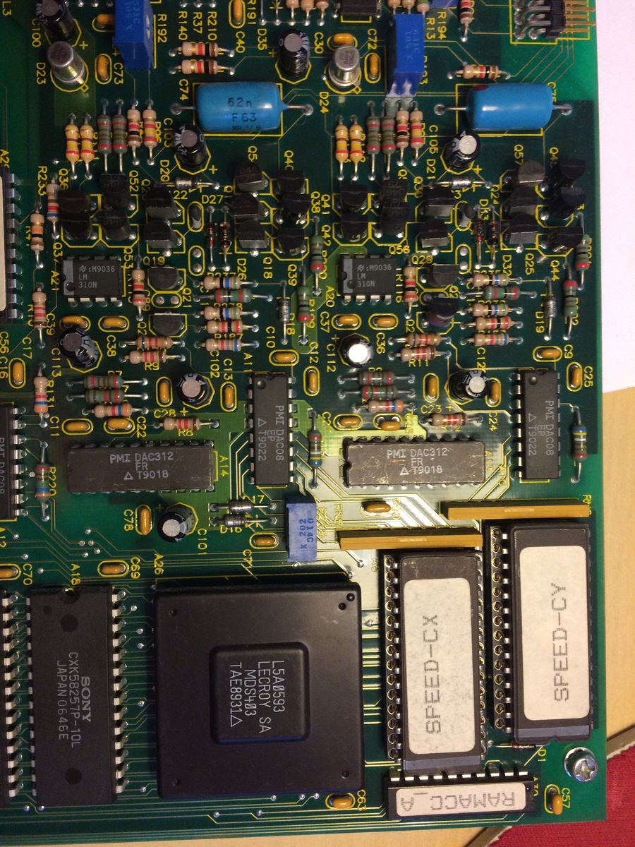

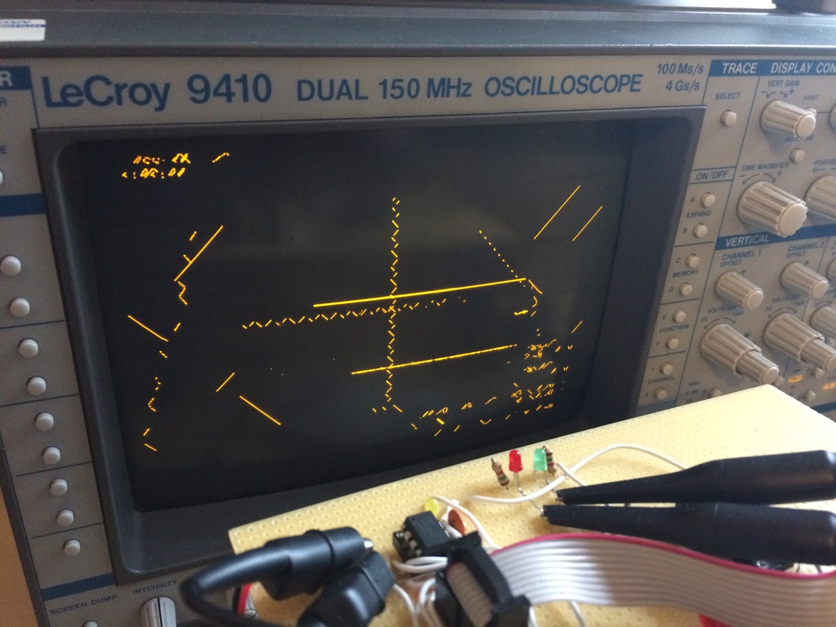

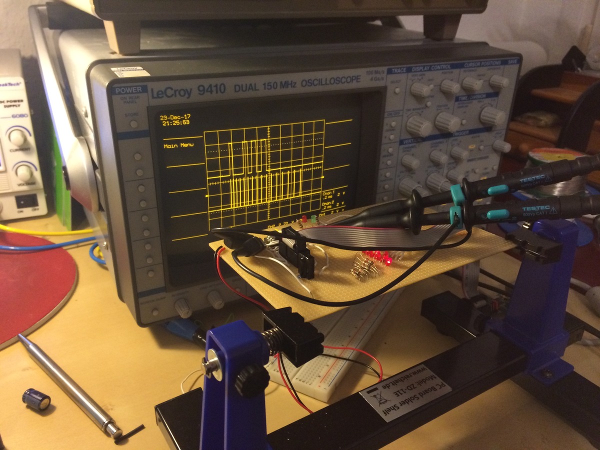

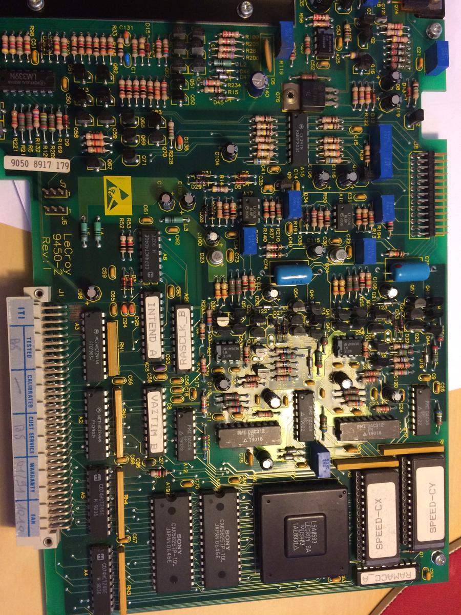

mein Lecroy 9410 produziert schon seit einiger Zeit Bildfehler. Wenn es
nach dem Start noch kalt ist, sieht das Bild aus wie im Anhang zu sehen,
nach einiger Zeit, wenn das Oszi langsam warm wird, normalisiert sich
auch das Bild. Ich vermute also eine Temperaturabhängigkeit. Diese
Theorie konnte ich auch nachvollziehen. Wenn ich das hintere Ende des
Boards (rechts im Bild) mit Kältespray besprühe, kommt der Fehler sofort
wieder und verschwindet entweder nach einer Weile von selbst oder, wenn
ich mit einem Fön die Stelle wieder erwärme, sofort wieder.
Ich vermute ertmal (als einfache Lösung) eine kalte Lötstelle und werde
weiterhin alle Elkos austauschen. Was haltet Ihr von diesem Vorgehen
bzw. habt Ihr noch weitere Vorschläge zur Fehlersuche / Reparatur?

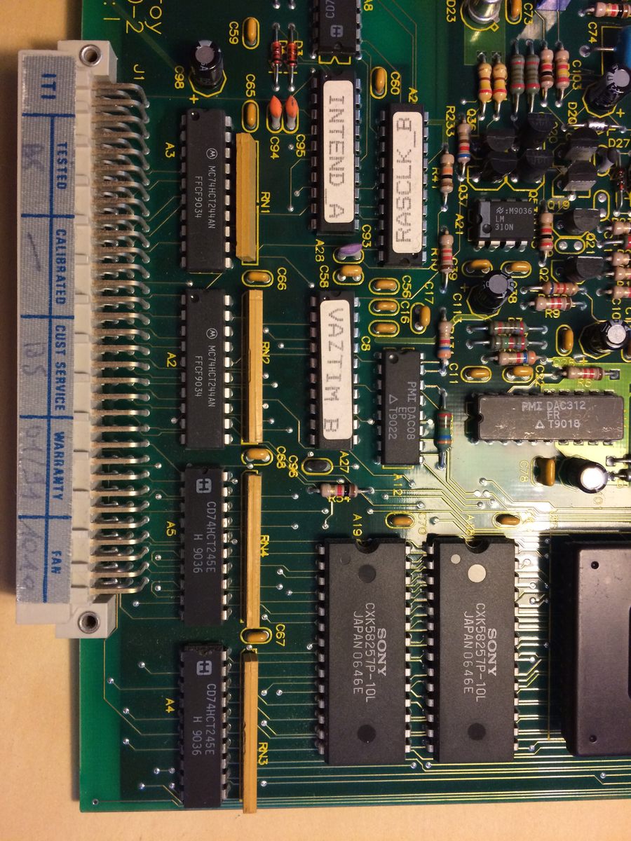

Der Ansatz passt schon einmal. Aber die "hintere rechte Ecke" ist
eigentlich riesengross. Als erstes würde ich mal die EPROMs in ihren
Sockel bewegen. Sollte das nicht zum Erfolg führen, geht es weiter mit
dem Kältespray. Aber nicht die rechte Ecke schockfrosten, vielmehr in
ganz kleinen Dosen die einzelnen Bauteile abkühlen.
OP (Firma: HTW) #5254027

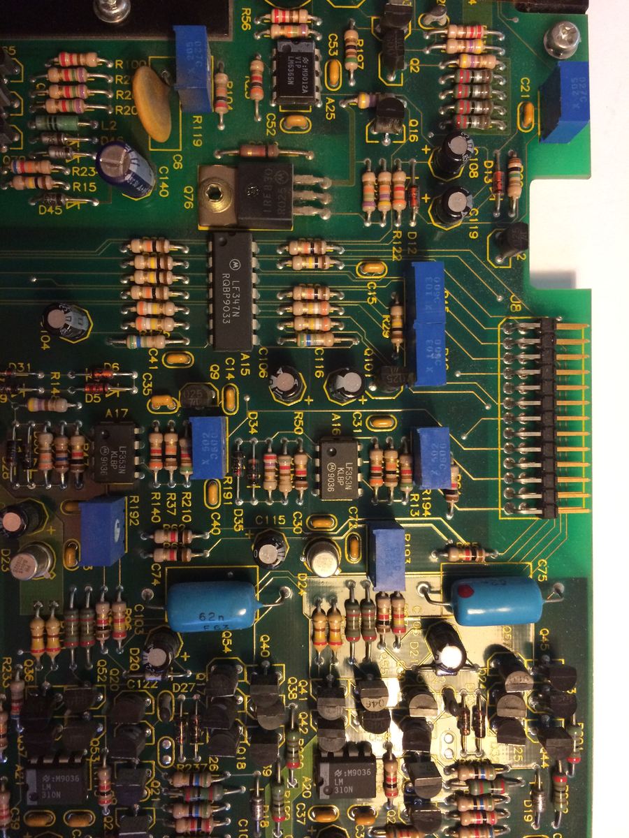

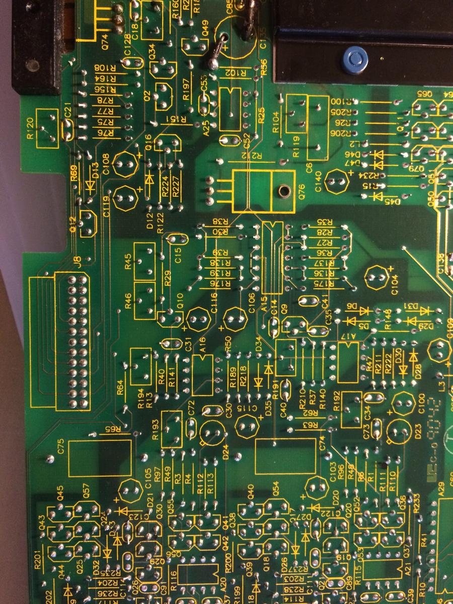

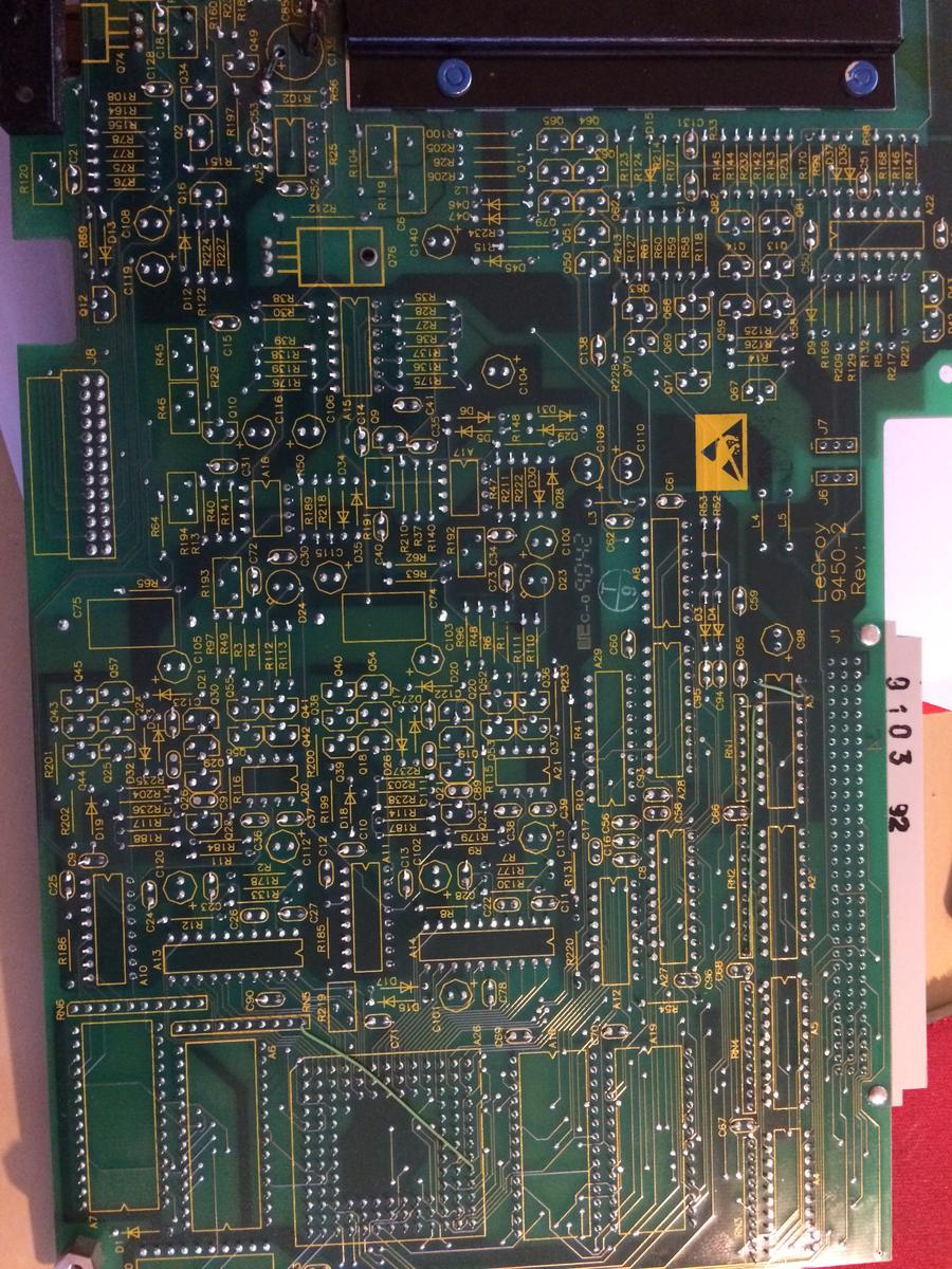

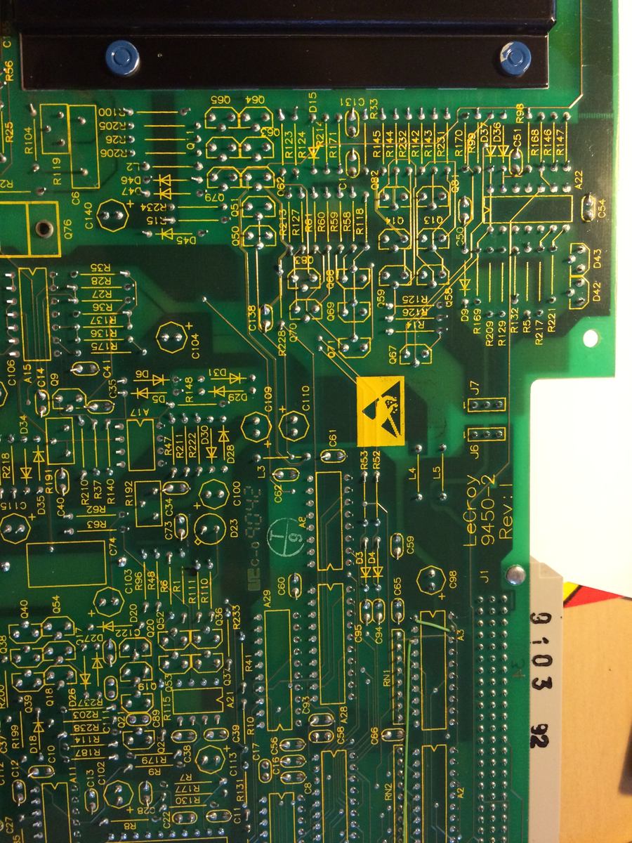

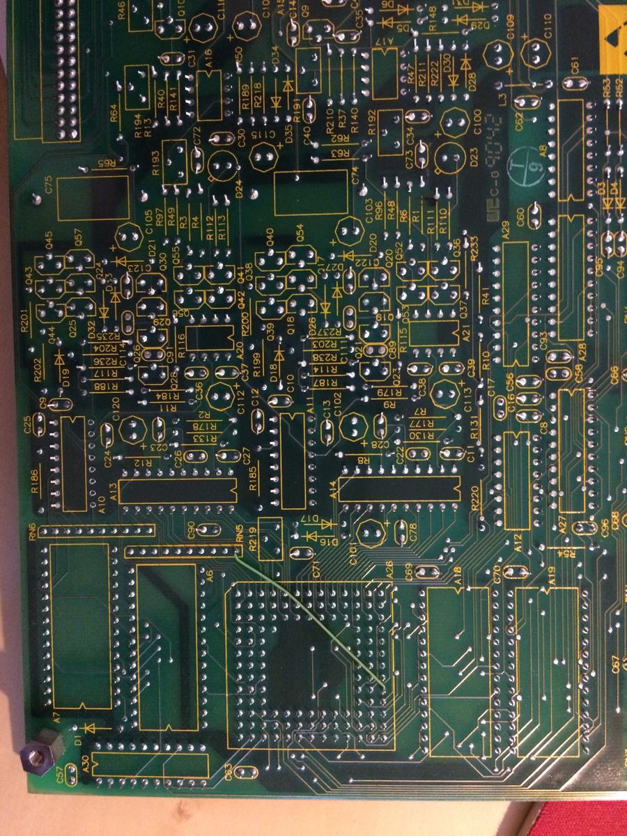

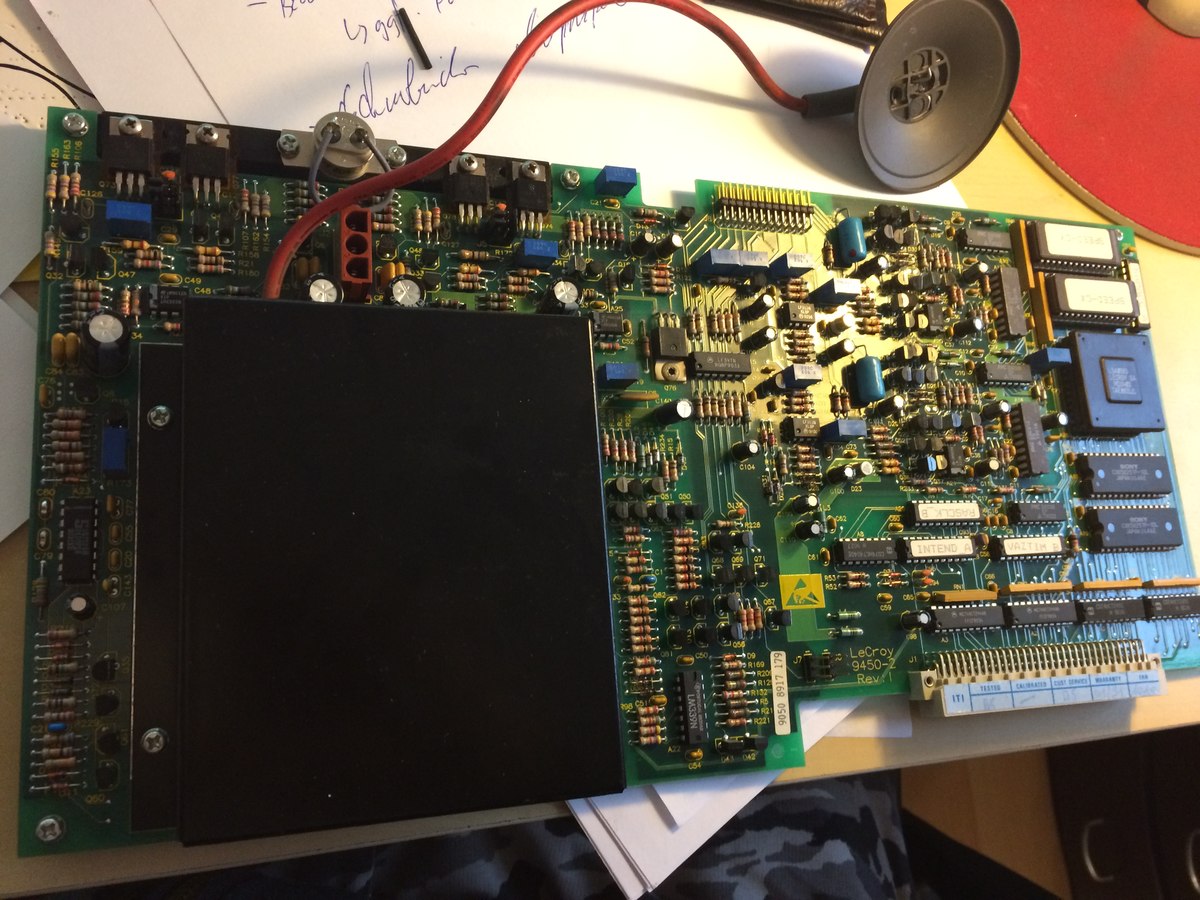

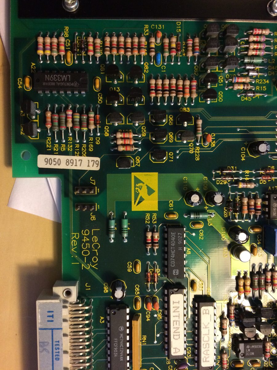

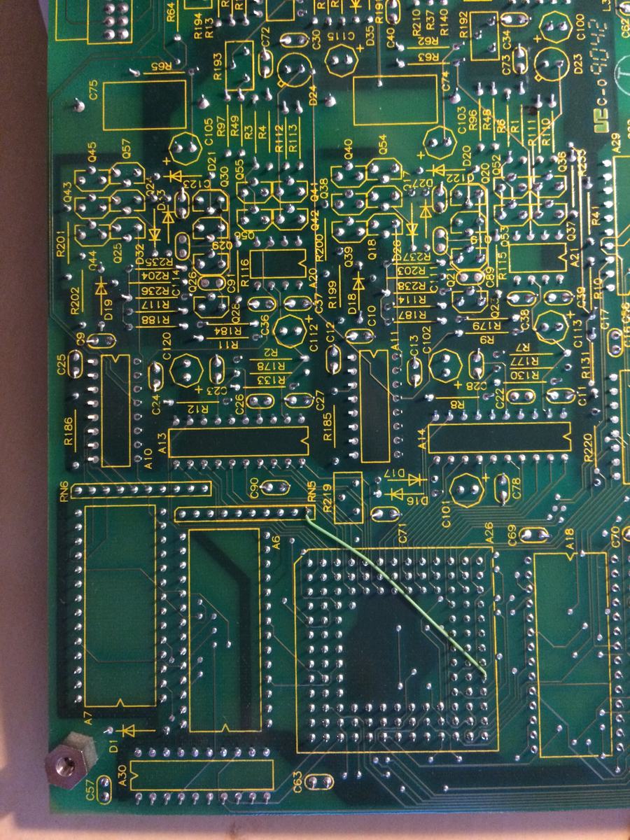

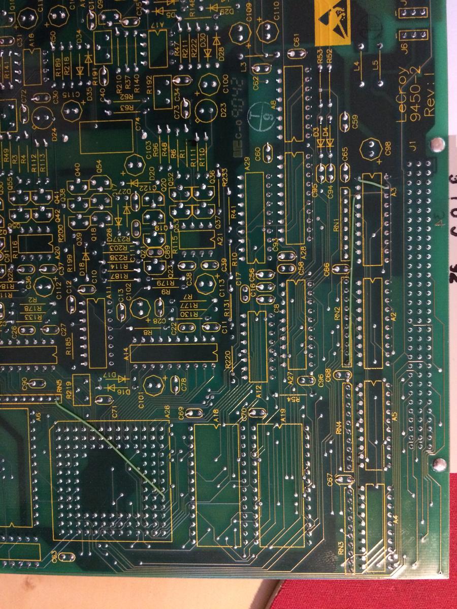

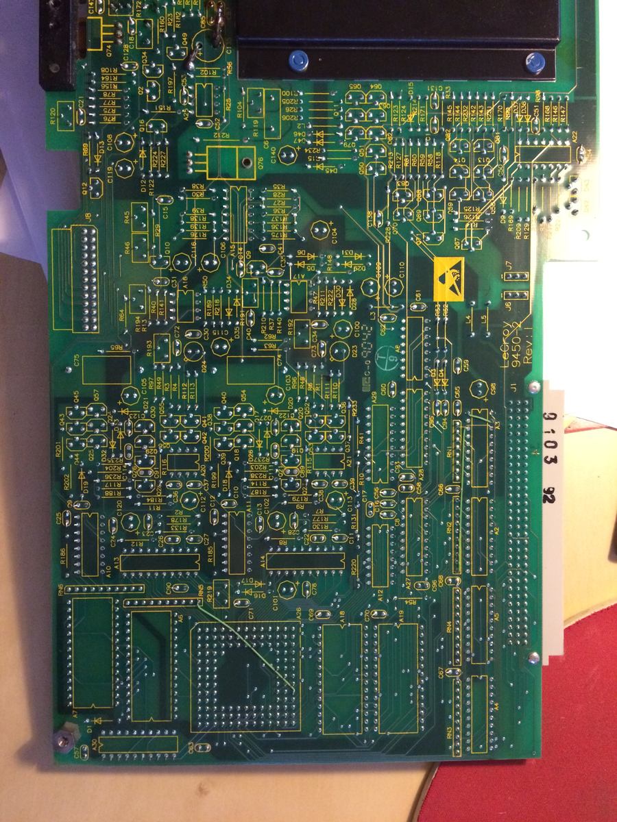

Hier sind einige Bilder, eine höher auflösende Kamera habe ich leider
nicht (das Forum komprimiert die Bilder zusätzlich so viel ich weiß).
Die Idee mit den Eproms werde ich ausprobieren sobald ich wieder etwas
Zeit habe. Das Problem ist, punktuelles Sprühen mit Kältespray gestaltet
sich als nahezu unmöglich weil ich kaum an die Karte rankomme, und so
wie ich rankomme, bestürhe ich immer größere Flächen

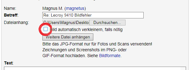

Du musst einfach nur das Häkchen bei "Bild automatisch verkleinern" raus
nehmen.
Dann beginne erst mit den Bauteilen, welche nahe an der Unterkante der
Platine sitzen und arbeite dich schrittweise nach oben vor.
OP (Firma: HTW) #5254158
Ich werde versuchen eine Art Verlängerungskabel/Adapter für den
Steckverbinder zwischen Videoboard und Mainboard zu bauen um das Board
außerhalb des Gehäuses in Betrieb zu nehmen . Also nicht pfuschen
sondern Buchsen/Stecker mit Adapterpkatinen und ordentlichen Kabeln.
Dann mit Kälte direkt an einzelne Bauelemente gehen. So kann ich
hoffentlich zuverlässig das defekte Bauteil identifizieren und ersetzen.

OP (Firma: HTW) #5258042
So, 18 x 10µF Elkos sind getauscht, ohne Erfolg, der Bildfehler ist nach
wie vor da (zumindest gab es kurz nach dem Einschalten einige kurze
Glitches). Sämtliche gesockelten Bauteile habe ich auch eingige Male
ein- und ausgesteckt, auch das brachte nichts. Was könnte es denn noch
sein? Außer "alles"?
