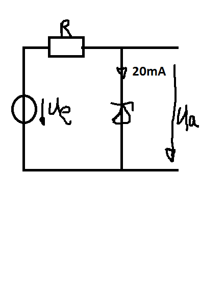

hi
kurz dumm gefragt:
wenn mit einer z-diode die spannung stabilisiert wird wie im Bild und
die zdiode 6.1V hat bei 5mA, heisst das ja, dass sie erst leitet, wenn
die 5mA überschritten sind.
Wenn ich nun den Strom durch R rechnen möchte, muss ich da aber von den
20mA die 5mA abziehen.. warum verstehe ich nicht so ganz, denn ich hätte
nämlich gemeint, dass 20mA bereits der Strom ist, der durch die z-diode
fliesst..
Gast #5254209
Nein, das heißt, dass sie bei 5mA Strom die 6.1V hat.
In deiner Schaltung musst du R so dimensionieren, dass er bei maximaler
Last am Ausgang noch einige mA (z.B. die 5mA) für die Z-Diode übrig
lässt.
Wenn die Last abgeklemmt wird, dann wird der gesamte Strom durch die
Z-Diode fließen und den muss sie aushalten.
Gast #5254243
HildeK schrieb:
> lässt.
Achso, darum..
IR ist dann deshalb IR = [ Ue - (6.1+(20mA-5mA)*rz) ] / R
weil die 5mA schon in 6.1V gerechnet sind, deshalb die Differenz 15mA,
sprich der Rest
richtig?
danke

Gast #5254308
mauri schrieb:
> richtig?
Ja, so kann man es sehen. Mit dem rz berechnet, der sich bei 20mA
Diodenstrom aus dem DB ergibt.
Beachte aber, dass rz nicht konstant, sondern stark stromabhängig ist!
Der Strom durch R ist die Summe aus Z-Diodenstrom und Laststrom. Hast du
keine Last, fließt der gesamte Strom durch die Z-Diode und du kannst rz
aus dem Datenblatt ablesen für diesen Strom.
Hängst du außen eine Last an, so wird dort ein Strom durchfließen und
dadurch wird der durch die Z-Diode entsprechend geringer. Mit dem neuen,
geringeren Strom durch die Z-Diode ergibt sich wieder ein anderes rz.
Dieses sich ändernde rz spiegelt wieder, wie sich die Z-Spannung durch
die wechselnde Last (bzw. durch den sich ändernden Strom durch die
Z-Diode) verändert, also 'unstabil' ist.
Beachte, rz ist stark abhängig vom Strom durch die Z-Diode und vom
gewählten Typ! Siehe die Diagramme im Datenblatt. rz kann wenige Ohm
sein oder auch einige hundert Ohm.
Zur Dimensionierung einer solchen Schaltung wird man einen minimalen
Strom Iz,min für die Z-Diode wählen. Entsprechend der schwankenden Last
hat man einen maximalen Laststrom IL,max. Den Vorwiderstand R wählt man
dann zu
R = (Ue-UZ)/(Iz,min+IL,max). Betrachtungen mit rz liefern dann die
Aussage, wie stabil die Ausgangsspannung zwischen IL=0 und IL=max sein
wird.
Gast #5254345
Der Strom durch die Z-Diode sollte mindestens dem 10-fachen des
Laststromes entsprechen, damit sich der Z-Strom möglichst wenig ändert
und somit die Z-Spannung halbwegs konstant bleibt. Mit einem Z-Strom von
20mA kann also nur eine 2mA-Last stabilisiert werden, mit 5mA Z-STROM
nur eine 0,5mA Last.
Ich verwende inzwischen lieber GAP-Referenzen. Die sind stabiler und
kosten kaum mehr und sind genauso einfach zu handhaben.
Gruß Andreas
Gast #5254570
wieso ändert sich rz? und ist stromabhängig?
wenn ich doch die gerade nach dem Knick betrachte, ist die Steigung ja
gleich, also rz auch gleich
rz= dU/dI?
gerade zB 20mA - 60mA, in dieser range auch zB 6 und 6.1 V
also ist rz = 0.1/40mA, also doch immer gleich??

Gast #5254633
mauri schrieb:
> Nun, der Strom hat sich geändert von 25 auf 26mA, aber in der Rechnung
> nimmt er rz als konstant an??
> Das verstehe ich nun auf einmal gar nicht mehr, bisher war mir die
> Berechnung klar. ??
Es tut mir leid, wenn ich dich verwirrt habe.
In der Beispielaufgabe hattest du ein dI, kein dalta-I, also eine (sehr)
kleine Stromänderung!
Das heißt letztlich, man nimmt im Arbeitspunkt (ein fester Stromwert)
das rz und in der allernächsten Umgebung nimmt man vereinfacht dann an,
dass rz konstant sei. Das kann man mit kleinem Fehler vertreten, wenn
man von 25mA auf 26mA oder auf 24mA ändert, nicht aber wenn man von 20mA
auf 60mA ändert! Es ist die übliche Betrachtungsweise, weil eine exakte
Rechnung wesentlich aufwändiger wäre.
> dUz = dIz * rz
ist richtig, aber eben nur für sehr kleine dIz.
Man linearisiert eben, erhält ein Näherung, die brauchbar ist unter der
Vorraussetzung kleiner Änderungen.
Idealerweise ändert dich das rz so, dass die Parallelschaltung aus
Lastwiderstand und rz konstant ist, so dass mit dem Vorwiderstand ein
Spannungsteiler entsteht, der immer auf die selbe Spannung teilt.
