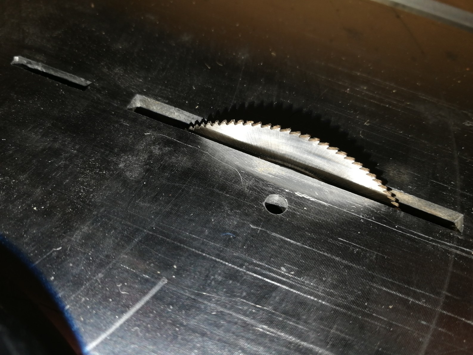

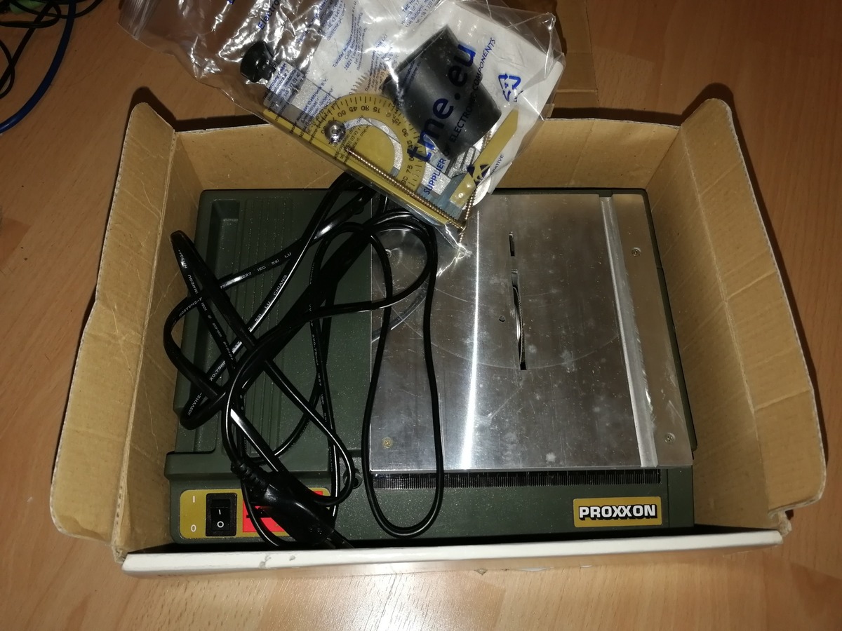

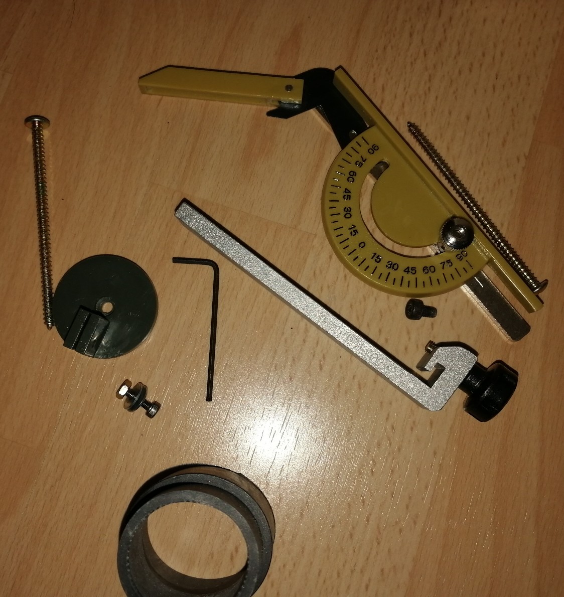

Verkaufe meine Proxxon KS 230. Zustand ist gebraucht aber technisch voll
i.o.
Lieferumfang wie auf den Bildern.
