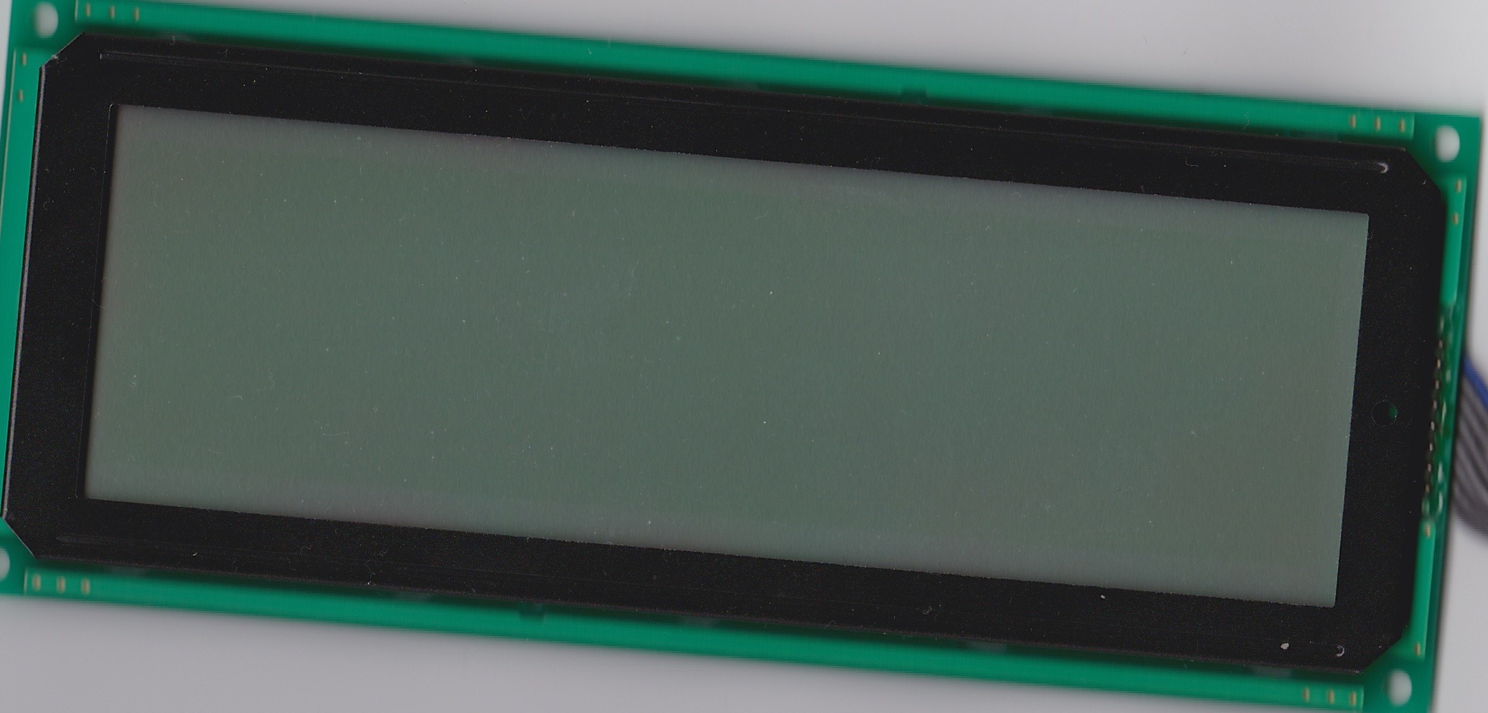

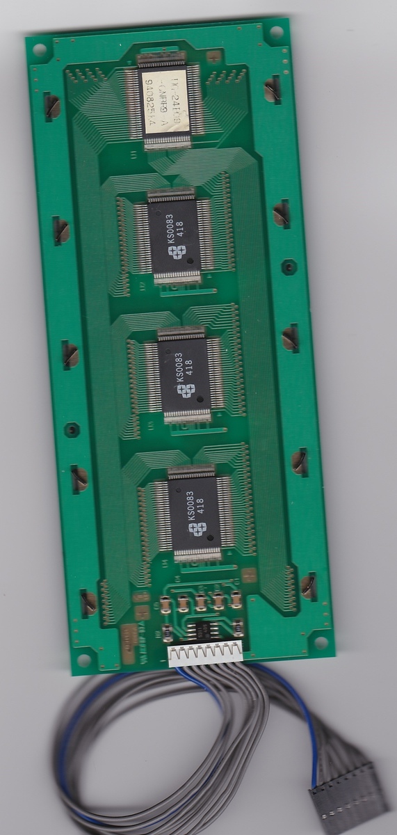

ich habe ein LCD aus einem alten Siemens Gerät ausgebaut und würde es
gerne per Arduino ansteuern.
Herausfinden konnte ich das es sich wohl um Grfik LCD handelt, da sich
auf der Platine vier KS0083 Controller befinden.
Das LCD selbst hat nur 8 Leitungen die an die Hauptplatine gegangen
sind. Auf dieser ist der HD61830 (SMD) drauf.
Nun habe ich hier mehrere Probleme.
1. Ich kann kein SMD löten, gibt es den Controller auch
Steckbrett-Tauglich?
2. Kann man das Display ggf. direkt ansteuern über die 8 Leitungen?
3. Wie müsste man das ganze überhaupt verkabeln?
Auf dem Display steht "Samsung 0205A" aber darunter finde ich nichts
brauchbares.
Mein Problem ist auch das ich nur sehr begrenzt Ahnung davon habe, da
mein Hauptgeschäft Textilien sind. ;)
THX

Bei der Menge an Pins an dem Controller wird dein Brett bischen
überfordert sein.
Es ist sicher möglich die entsprechenden Waveforms zu erzeugen, ob das
sinnvoll ist würde ich bezweifeln.
Du hast beide Platinen. Einfach rausmessen...
PS: Es wird sehr lange dauern bis du dem Display die gewünschten
Funktionen entlockst. Wenn du einfach nur ein graphisches Display
willst, dann bist du mit Standard-Display von ebay deutlich besser
dabei.

hallo, das display selber ist dumm und wird von besagten kontroller
angesteuert.
hier mal das anschlussbild :
http://www.delta-components.com/products/infos/lcd-graphic/HD61830/6.htm
Und hier das zeitdiagramm :
http://www.delta-components.com/products/infos/lcd-graphic/HD61830/5.htm
Unter 5.3 wird gezeigt, wie der chip mit dem display ,,redet", das
könntest du mit dem arduino nachbilden. Nur, ob sich der aufwand
wirklich lohnt ?
Leider exitiert der chip nur als SMD , ich persönlich würde dann doch
lieber ein display über e-bay kaufen, das den controller schon drauf
hat.
Ich habe aber gerade nochmal das hier gefunden :
http://forum.gadgetfactory.net/topic/1502-low-res-monochrome-hitachi-lcd-driver/
Dort wird ein solches display angesteuert, nur hat es eine andere
struktur, da es wohl höher auflöst.
Schmeiss das Teil einfach in den Muell. Es hat keinen eigenen
Grafikkontroller sondern nur Spalten und Zeilentreiber.
Der Aufwand sowas ans laufen zu bringen ist die Sache nicht wert.
Ausserdem muss das Display schon relativ alt sein. Ich glaube nicht das
in den letzten 10-15Jahren noch ein LCD ohne Grafikkontroller gefertigt
wurde. Das bedeutet aber auch das das Glas (also das Display) selbst
eine entsprechend alte Technologie hat und gerade GrafikLCDs aus der
Anfangszeit waren sehr kontrastarm und truebselig. Ich bin ja sonst auch
gerne fuers recycling aber dieses mal lohnt es wirklich nicht.
