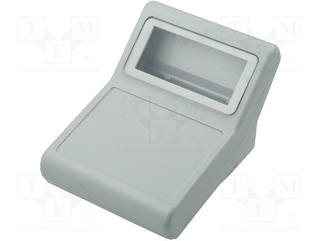

Gast #5255269
Leute,
schaut euch die diversen Gehäuse an, die es bei tme.eu gibt. Das Angebot
bei diesem Händler ist reichhaltiger als alles, was ich in dne letzten
Jahren woanders gesehen habe, die Preise sind sehr dezent (wenn's nicht
grad Bopla sein muß..) - und man kann dort recht bequem auch als
Privater einkaufen.
Zum Beispiel sowas wie auf dem Bild (5,87€)
W.S.
