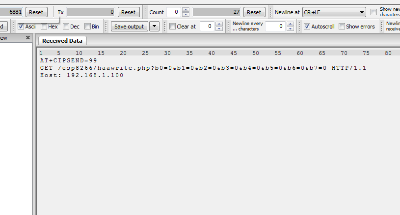

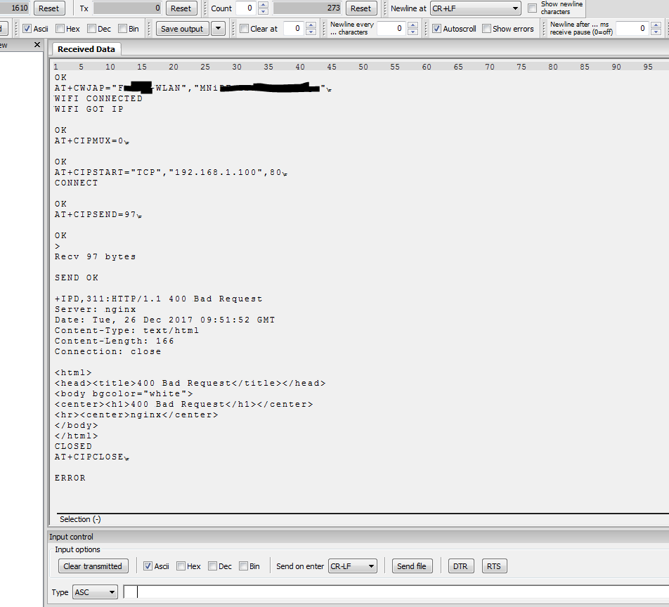

Ich beschäftige mich zur Zeit mit den WLAN-Modul ESP8266, welche mir
eine PHP auf meinen Server mit Übergabewerten aufruft und diese PHP dann
in eine XML schreibt. Der Code der PHP funktioniert tadellos. Die
gesendeten Werte des ESP8266 wurden wochenlang sauber in die XML
geschrieben. Nur seit ein paar Tagen, sendet mir der Server "Bad
Request" zurück (siehe Bild), obwohl der Code der selbe ist.
Die GET-Anfrage sieht ungefähr so aus:
putString("GET /esp8266/haawrite.php?b0=0&b0=1&b0=2&b0=3&b4=4&b5=5&b6=6&b7=7 HTTP/1.1\r\nHost: 192.168.1.100\r\n\r\n");
Ich bin mir ziemlich sicher, dass das nicht an meiner Anfrage liegt,
weil sie ja schliesslich immer so funktioniert hat. Ich gehe eher davon
aus, dass in der Zeit neue Update des Servers daran schuld sind. Was die
Sache noch verwirrender macht ist, dass wenn ich manchmal die komplette
Schaltung neu starte, ein einziger Request erfolgreich gesendet wird,
dannach kommt wieder nur noch der Bad Request. Leider konnte kann ich
das nicht reproduzieren, mal geht es mit dem Neustart, mal nicht.

von Stefan F. (Gast)
Untersuche den Netzwerk-Verkehr mit Wireshark, insbesondere den HTTP
Request.
von Jim M. (turboj)
Das ist ein HTTP/1.0 Request. Für HTTP 1.1 muss da IMO noch ein
"Connection: close" Header mit rein, siehe Kapitel 6.1 in RFC 7230.
> HTTP/1.1 geht grundsätzlich von persistenten Verbindungen aus
Eben das könnte der Haken sein. Wenn jetzt weder der Server noch der
Client die Verbindung nach der Response schließt, dann wird der zweite
Request nicht richtig erkannt, denn es gibt auch keinen Content-Length
Header und keinen Chunked-Mode.

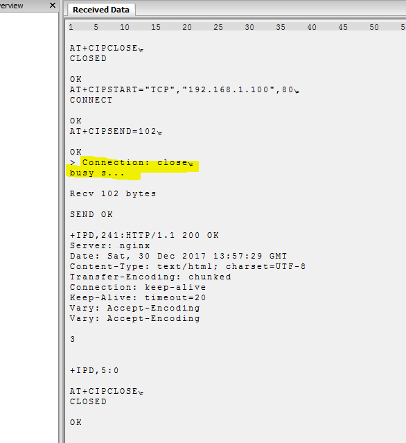

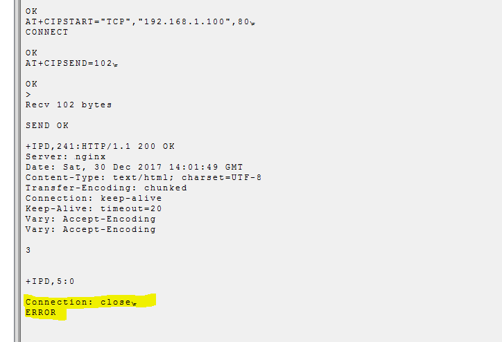

von P. F. (pfuhsy)
> Request.
Danke, teste ich mal aus.
Sobald ich ein "OK" empfange, schliesse ich auc die Verbindung, siehe
Bild.

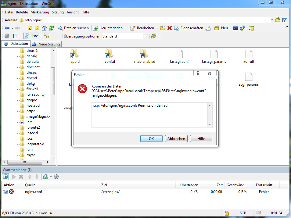

Jan L. schrieb:
> Was sagt denn das nginx error Log? Wenn es nichts sagt, dann aktiviere
> es, am besten mit Loglevel ‚debug‘ (falls möglich), oder zumindest
> ‚info‘.
Uii....wie kann ich die denn auslesen ?

Oh man, das scheint kompliziert zu sein. Ich kenne mich damit nicht aus.
Also, ich hab unter /etc/nginx eine "nginx.conf" gefunden. Ist das die
richtige ?

P. F. schrieb:
> Einen Pfad "/path...." gibt es beimir nicht:
Natürlich nicht. "/path/to/log" ist ein Platzhalter mit offenkundigem
Namen.

von Joachim S. (oyo)
A.. P. schrieb:
> Wo siehst du das? Er schickt doch klar HTTP/1.1 im Request mit.
> Jim M. schrieb:
>> Für HTTP 1.1 muss da IMO noch ein "Connection: close" Header mit rein,
> Nein, braucht es nicht. HTTP/1.1 geht grundsätzlich von persistenten
> Verbindungen aus, siehe Kapitel 6.3 im RFC 7230.
Letztlich habt ihr doch beide Recht:
Laut 6.3 der besagten Spec ist das "Connection: close" bei HTTP/1.1
nicht zwingend nötig, der Server geht in diesem Fall dann eben von einer
persistenten Verbindung aus.
Wenn der Client (wie im vorliegenden Fall) aber eben keine persistenten
Verbindungen unterstützt, dann MUSS er nach Kapitel 6.1 eben doch einen
"Connection: close"-Header senden.
So gesehen sind die von Arduino-Code erzeugten HTTP-Requests
strenggenommen ja tatsächlich nicht HTTP/1.1-konform, und die "Bad
request"-Fehlermeldung somit im Grunde berechtigt.
@Threadstarter: Ich würde an Deiner Stelle wirklich einfach mal
ausprobieren, was passiert, wenn Du das wahlweise als HTTP 1.0-Request
sendest, oder eben zusätzlich einfach noch ein "Connection:
close"-Header-Feld mit einfügst.
Die von stefanus genannte mögliche Erklärung für das Phänomen, warum es
direkt nach einem Neustart genau einmal funktioniert, klingt für mich
ziemlich plausibel.

Über den Terminal sieht die Zeichenlängeermittlung und die eigentliche
GET-Anfrage wie auf dem Bild aus.

Ich kann die Datei nicht abspeichern. Was mache ich falsch ?
von P. F. (pfuhsy)
So, ich hab mir Root-Rechte gegeben und konnte die Datei abspeichern.

Schwere Geburt, ich habs aber hinbekommen eine error_log zu schreiben.
Ich weiß nur nicht genau was Sie zu bedeuten habe. Kann jemand helfen ?
von Jan L. (ranzcopter)
...ein GET, HEAD oder PUT fehlt, der Request enthält nur eine URL...
von P. F. (pfuhsy)
Na gut da hätte ich auch drauf kommen können. Ich dachte das "GET" wird
wie die Zeilenumbrüche einfach nur nicht mit angezeigt.
Mittlerweile funktioniert es auch wieder, wenn ich zum einen die
Funktion "TCP_Laenge" durch einen festen String ersetzte und zum anderen
die Zählung der Länge anpasse. Mir ist echt schleierhaft, wie es dann
vorher funktionieren konnte. Vielleicht hab ich etwas rausgelöscht ohne
es zu merken. Naja aufjedenfall liegt es an der Zusammensetztung inkl.
Längenermittlung.
In der Funktion zählt er immer 97 Bytes. Ich hab mit den Werten die er
immer sendet die Zeichen gezählt und bin auf 102 gekommen, siehe unten.
Selbst wenn ich das fehlende "GET " lösche komme ich nicht auf 97. Dabei
habe ich immer "\r\n" als 2 Zeichen gezählt. Im kompletten String sind
das dann 108-6.
So geht's:
putString("AT+CIPSEND=102\r\n");
putString("GET /esp8266/haawrite.php?b0=8&b1=50&b2=0&b3=0&b4=0&b5=17&b6=80&b7=0 HTTP/1.1\r\nHost: 192.168.1.100\r\n\r\n")
Wenn jemand Lust hat, kann mir nen Tipp geben was an der
zusammensetztung verkehrt ist.

von P. F. (pfuhsy)
A.. P. schrieb:
> "Connection: close"
Sende ich das in der nächsten Schleife, kommt nur "Error" zurück. Das
ist aber das Error vom ESP8266 und nicht vom Server, Bild 1.

break;
Wenn ich den das direkt hinter dem Request sende, kommt ein "busy s..."
Bild 2, übernimmt aber die Daten:
