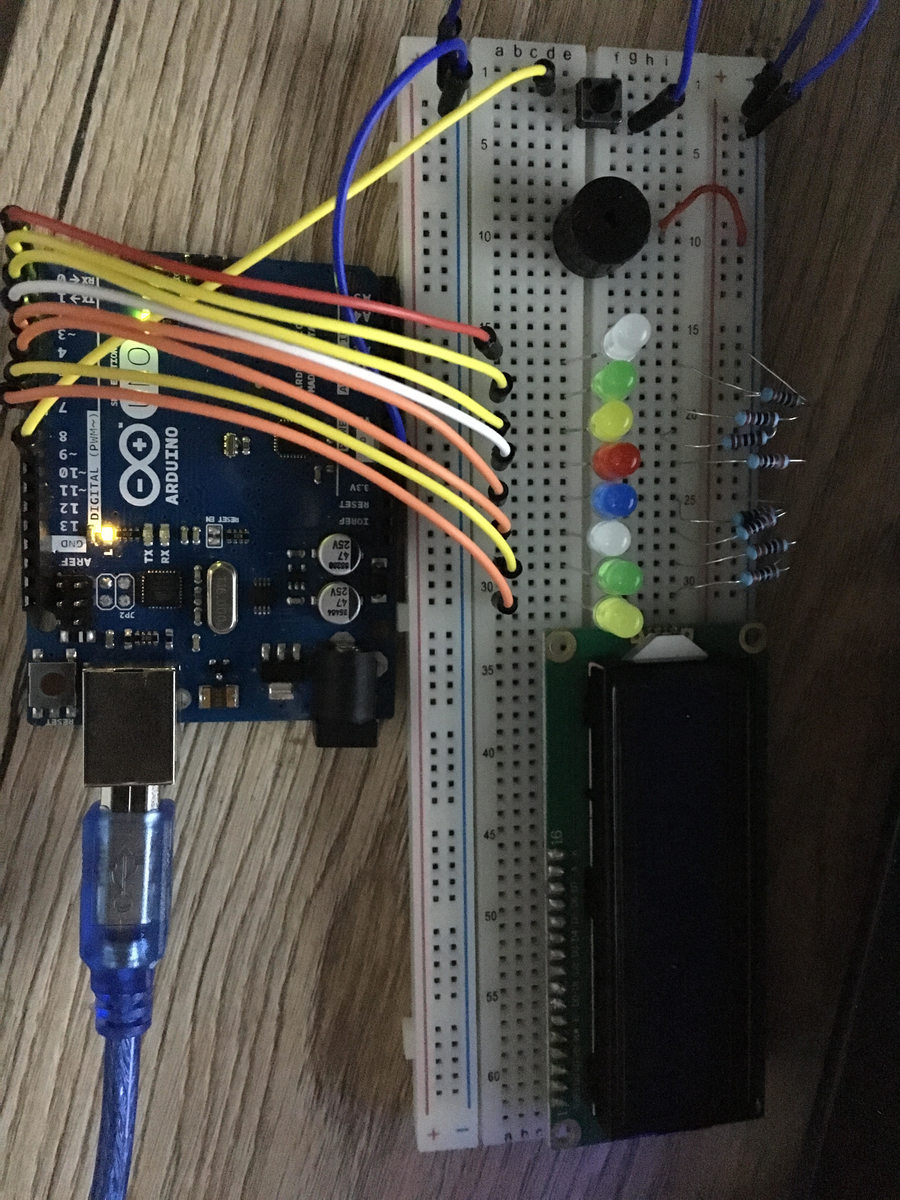

Hier die Schaltung. Piezo und Display wurden noch nicht angeschlossen - zuerst sollten die Basics laufen!

Manuel H. schrieb: > Hier die Schaltung. Nun das ist der Aufbau, aber kein Schaltplan! Damit kann man nur sehr wenig anfangen!
#5255512
> Hier die Schaltung. Pläne sind wohl nicht mehr nötig. Nur doof, wenn man seinen eigenen Aufbau nicht durchblickt. Dein Taster zieht den Eingang auf Low, du fragst im Quelltext aber ab, ob er HIGH ist. Die LED's hängen auf jeden Fall alle an Port D und leuchten bei HIGH Pegel. Korrigiere deinen Quelltext dementsprechend. Dein Taster hängt an PB0. Korrigiere deinen Quelltext dementsprechend. Und in Zukunft: Zeichne einen Schaltplan, der die Port-Nummern enthält (nicht diese Arduino Nummern, die du nicht gebrauchen kannst).
