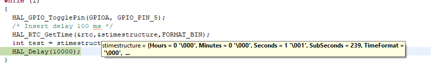

von Johnny S. (sgt_johnny)
Ich bin nun mal so weit:
   HAL_Init();
  /* Configure the system clock to 84 MHz */
  SystemClock_Config();
  /* -1- Enable GPIOA Clock (to be able to program the configuration registers) */
  __HAL_RCC_GPIOA_CLK_ENABLE();
  __HAL_RCC_PWR_CLK_ENABLE();
  __HAL_RCC_RTC_ENABLE();
    rtc.Instance = RTC;
    rtc.Init.HourFormat = RTC_HOURFORMAT_24;
    rtc.Init.AsynchPrediv = 0x7F;
    rtc.Init.SynchPrediv  = 0x00FF;
    rtc.Init.OutPut = RTC_OUTPUT_DISABLE;
    rtc.Init.OutPutPolarity = RTC_OUTPUT_POLARITY_HIGH;
    rtc.Init.OutPutType = RTC_OUTPUT_TYPE_OPENDRAIN;
    if(HAL_RTC_Init(&rtc) != HAL_OK)
       /* Initialization Error */
22
       Error_Handler();
23
24
25
    sdatestructure.Year = 0x14;
26
    sdatestructure.Month = RTC_MONTH_FEBRUARY;
27
    sdatestructure.Date = 0x18;
28
    sdatestructure.WeekDay = RTC_WEEKDAY_TUESDAY;
29
30
    if(HAL_RTC_SetDate(&rtc,&sdatestructure,RTC_FORMAT_BCD) != HAL_OK)
31
32
33
       Error_Handler();
34
35
     stimestructure.Hours = 0x02;
36
       stimestructure.Minutes = 0x20;
37
       stimestructure.Seconds = 0x00;
38
       stimestructure.TimeFormat = RTC_HOURFORMAT12_AM;
39
       stimestructure.DayLightSaving = RTC_DAYLIGHTSAVING_NONE;
40
       stimestructure.StoreOperation = RTC_STOREOPERATION_RESET;
41
42
       if(HAL_RTC_SetTime(&rtc,&stimestructure,RTC_FORMAT_BCD) != HAL_OK)
43
44
45
         Error_Handler();
46
Aber der Debugger zeigt mir das der Error_Handler(); schon beim INIT
anspricht...
Wo mache ich denn den Fehler?

von Lasse S. (cowz) Benutzerseite
Mit dem fehlschlagenden Init meinst du das HAL_RTC_Init, oder? Hast du
den Clocksource für die RTC eingestellt, ich weiß nicht, ob der Default
so funktioniert.
von Stefan F. (Gast)
> wie wäre es mit OpenSTM32 IDE
Der Vorschlag ist nett aber ich denke er löst das Problem nicht.
Clock-Source wäre auch mein Vorschlag.
Sooo.. die Errors sind schonmal weg. Es war ein grundsätzlcihes Problem
Nächstes Problem
  while (1)
    HAL_GPIO_TogglePin(GPIOA, GPIO_PIN_5);
    /* Insert delay 100 ms */
    HAL_RTC_GetTime(&rtc,&stimestructure,FORMAT_BIN);
    int test = stimestructure.Seconds;
    HAL_Delay(10000);
&stimestructure enthält die Zeitelemente gemäss Screenshot. Ich habe
beim init 00:00:01 gesetzt. Leider bleibt die Zeit so stehen. Die RTC
scheint aber zu laufen, da SubSeconds sich verändert.
Lasse S. schrieb:
> Probier mal, die Zeit aus den RTC-Registern selber auszulesen, das
> GetTime aus der HAL hat bei mir auch Probleme gemacht.
Zeigt leider selbes Ergebnis
pegel schrieb:
> Lasse S. schrieb:
>> nach dem Aufruf von HAL_RTC_GetTime zwingend auch
>> HAL_RTC_GetDate aufrufen
So ein Quark :(
Naja, jetz läufts...
Was war denn die Fehlerursache?
Ich hatte nicht HAL_RTC_GetDate nach HAL_RTC_GetTime aufgerufen...
scheinbar muss dass immer zusammen abgerufen werden.
Na gut zu wissen. Darauf wäre ich nie gekommen.
