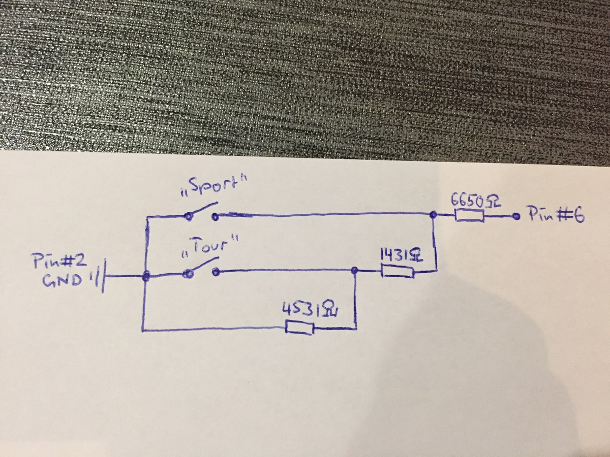

Hallo Leute,
ich habe mir einen KFZ Schalter gekauft und wollte den in eine analoge
Schaltung einbauen. Der Schalter fungiert als Poti. In der
Neutralstellung hat dieser 6,62 kOhm. Drückt man den Taster "Sport"
ändert sich der Widerstand zu 0,66 kOhm. Drückt man "Tour", dann wird er
2,09 kOhm. Ich habe die Schaltung kurz skizziert und in den Anhang
gelegt.
Es gibt folgende "Herausforderung": Die eine Seite des Potis liegt auf
Masse (Pin 2). Leider kann ich das auch nicht ändern, da die gesamte
Schaltung noch etwas komplexer ist und an diesem Pin 2 auch die Masse
der LED Beleuchtung abgegriffen wird.
Wie kann ich den auf Masse geschalteten Poti als Schalter nutzen? Mir
ist momentan noch nciht ganz klar, wie das KFZ-Steuergerät mit diesem
Signal umgeht. Könnte mir das einer vielleicht kurz erklären? Das wäre
super!
Vielen Dank
Robert

An der mit Pin#6 bezeichneten Stelle ist noch ein Widerstand zu einer
Spannung des Steuergerätes angeschlossen.
Ein Komparator oder einfacher ADC kann nun an diesem Pin#6
unterschiedliche Spannungen abnehmen, je nach gedrücktem Schalter. Das
reicht locker zu Auswertung.
Übrigens: ein Poti sehe ich hier nirgends ...

Robert K. schrieb:
> Mir
> super!
Es wird wohl auf einen Spannungsteiler hinauslaufen, der zum Einen aus
dem Schalter mit seinen verschiedenen Stellungen (und damit
Widerständen) und einem weiteren Widerstand in oder am Steuergerät
hinauslaufen. Damit geht man dann an deren Verbindungspunkt auf einen
Analogeingang und wertet die durch den Teiler erzeugten, verschieden
hohen Spannungen aus. Im Programm reagiert man dann entsprechend, in dem
zu der zugehörigen Routine verzweigt wird.
mfG Paul

Du hast da Widerstandsangaben im Bild.
Die passen nicht zu deinen Erklärungen im
NORMAL  SPORT  TOUR -Betrieb.
Was hast du bei den Widerständen gemessen (womit?) und was soll
eigentlich herauskommen?
Ansonsten kann man sich verschiedene Widerstände / Spannungs-
abgriffe mit einem Vorwiderstand, etc vorstellen.
Was willst du machen?
Was liegt an zu beeinflussender Schaltung vor?
Was soll bei der / für die eingestellt werden?

Die widerstandswerte stimmen nicht. Da kommt was anderes raus.
Bzgl Steuergerät: da kann man nur raten. Höchstwahrscheinlich ein
spannungsteiler.
Es könnte einen Widerstand zb 10k gegen +5V geben, der vor pin6 sitzt.
An pin6 wird dann die Spannung gemessen (per adc) . Damit kann man auf
den Tastendruck zurück rechnen.
