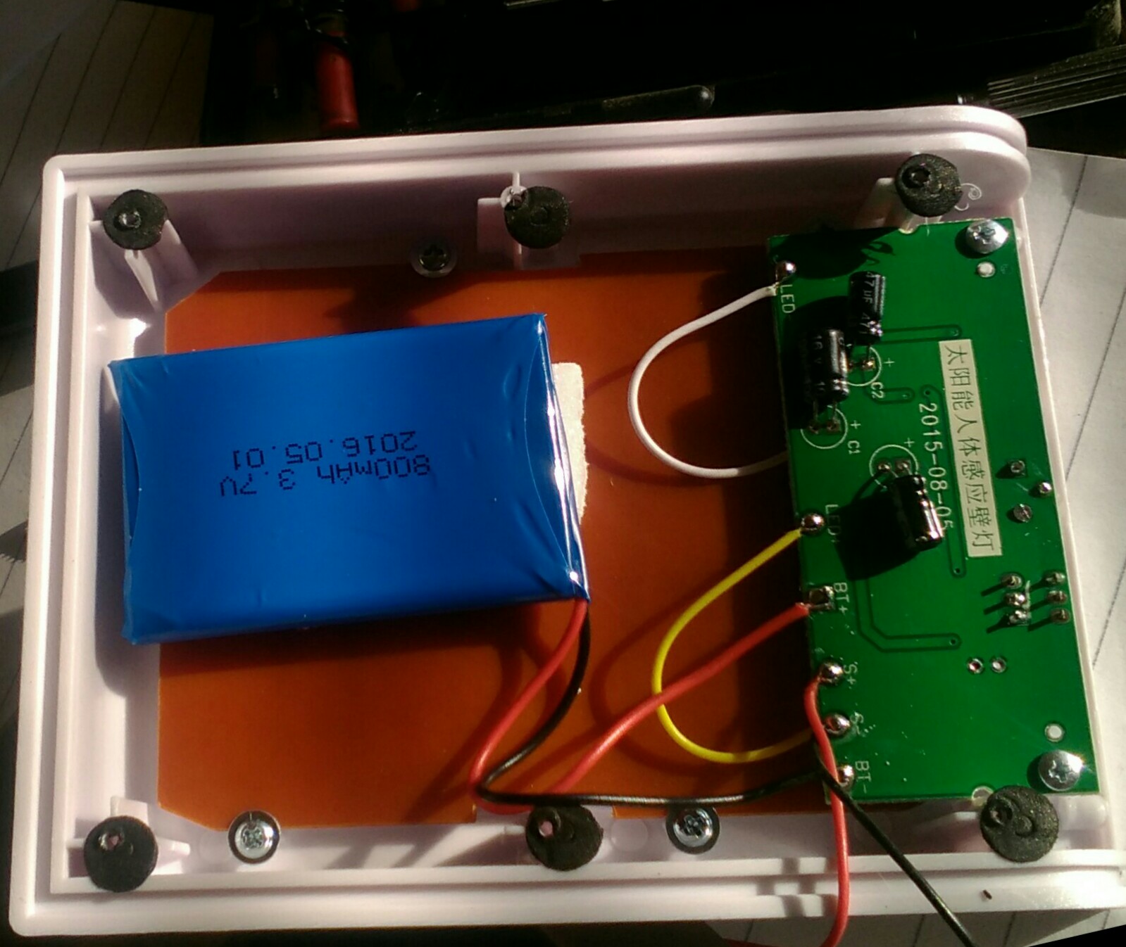

Hi Zusammen,
ich habe leider das Problem, das meine Solarlampe mit Bewegungssensor
für den Hof, leider Abends permanent eingeschaltet ist in einem
gedimmten Zustand.
Wenn die Solarlampe, mit dem PIR Sensor Bewegung erkennt, wird die Lampe
in einen Modus mit höherer Heligkeit geschaltet und nach 30 sek. wieder
in den gedimmten Zustand. Dadurch, das die Lampe permanent an ist, geht
die Batterie im Winter auch sehr schnell leer, deswegen wollte ich die
Schaltplatine so modifizieren, das sie nur angeht, wenn sie Bewegung
erkennt. Ich habe schon ein bisschen mit einem Multimeter gemessen, wo
Spannung im gedimmten zustand fließt und wo Spannung im hellen Zustand
fließt, aber bin mir garnicht sicher, welche Bauteile entfernt oder
modifiziert werden müssten. Einen Schaltplan gibt es Online leider nicht
aber ich habe Fotos angehängt. Ich hoffe ihr könnt mir weiterhelfen :)
Grüße
Burak

Es fließt keine Spannung sondern Strom und dieser vermutlich über R6
permanent in die LED.
Es sollte also genügen R6 zu entfernen.

Vielen Dank für deine Hilfe :)
Es hat funktioniert, nachdem ich R6 entfernt habe.
Ja hast Recht es fließt Strom ^^

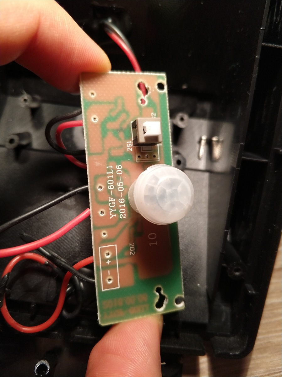

Für die Google Suche: Das Board der Solarlampe hat die ID: YYGF-601L1

Um das gedimmte Dauerleuchten abzustellen R6 (82 Ohm) entfernen.
