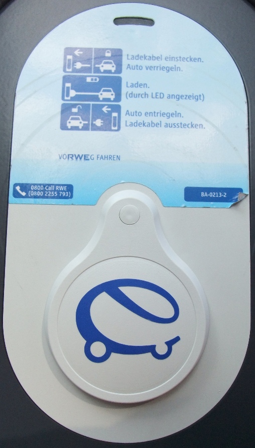

Sobald die Infrastruktur und die Kommerzialisierung der Ladesäulen das
Versuchsstadium verlassen haben, wird sicherlich automatisch auch für
die Sicherheit gesorgt werden.
Das Thema 'Ladesäulen hacken' ist bei den heutigen Diebesbanden noch gar
nicht angekommen. Also noch kein Grund zur Panik.
So wie es jetzt ist, profitiere ich sogar selbst noch davon: Wenn zum
Beispiel ein vertrauenswürdiger Arbeitskollege mit seinem E-Auto an
einer Ladesäule steht (Ladekarte verloren) und muss sein Fahrzeug
unbedingt aufladen, dann kann ich ihm einfach von zu Hause aus per
Telefon meine Contract-ID und mein Passwort mündlich übermitteln, so
dass er die Säule durch das Callcenter freischalten lassen kann. Die
Callcenternumber und die individuelle Terminalnumber (BA-0213-2) sind ja
auf jeder Säule aufgedruckt.
Oder bei weniger vertrauten Leuten schalte ich die Säule von zu Hause
aus selbst frei, wenn die Person an der Säule mir vorher die
individuelle Terminalnumber telefonisch mitgeteilt hat.
Geht auch per App.
