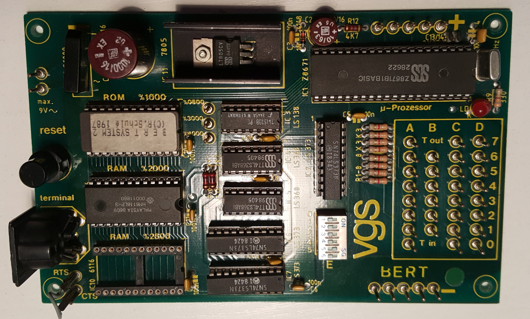

Wer besitzt den Lern-Computer BERT von VGS mit dem Assembler ROM,
erschienen
1987. Habe die Computerplatine damals leider ohne das Assembler ROM
gekauft
und möchte es unbedingt haben. Das EPROM kann ohne weiteres kopiert
werden.
Laut Wiki ist das ROM verschollen und selbst die Entwickler haben keine
Unterlagen mehr darüber. Würde mich auf jeden Fall sehr darüber freuen.
Anfallende Kosten übernehme ich selbstverständlich komplett.

Nach etwas Gurgeln konnte ich mir die Fragen selbst beantworten.
Es ist ein 2k-Baustein. Da er in den Sockel RAM2 soll, der nur 5V hat,
muss es ein 2508 sein. Der Inhalt ist ein Mini-Assembler, der auf
0x800...0xfff läuft.
Der Autor (Dr. Schulé) laut Internet: „ich kann Ihnen aus rechtlichen
Gründen weder die Software duplizieren noch andere Unterlagen zur
Verfügung stellen."
Vor dem Erstellen einer Kopie sollte man vielleicht den Inhaber des
Copyright (VGS Verlag) fragen. Aber erst einmal muss ein Exemplar
gefunden werden.

Dann brauchst Du einen 2716. Der 2708 (oder der noch seltenere 2508) hat
nur 1kB.

Für den Basic-Interpreter ist ein 2732 verbaut. Mit den rechtlichen
Bedenken
ist wohl nur eine Floskel des Schreibers. Die Benutzung erfolgt
AUSSCHLIESSLICH Privat und das ROM wird nicht ohne Erlaubnis
veröffentlicht.
Die asm Dateien sind wohl Beispielprogramme und nicht der Code für den
Mini-Ass.
Ja was mache ich damit: BERT ist laaaaangsam, man kann den Aufbau der
Zeichen noch zusehen ;) Assembler ist natürlich schneller.
Ansonsten ist BERT für mich Privat ein reines unverkäufliches
Sammlerstück (ein Spielzeug, das mir beim lernen sehr geholfen hat) und
möchte es gerne vervollständigen.
Richtig, Denkfehler meinerseits. 2508 statt 2708 deshalb, weil der 2708
noch 12V und 5V brauchte.
Nein, der Basic Interpreter ist in der CPU. In dem 2732 sind
Hilfsroutinen. Und genau die sind in dem erwähnten asm-File beschrieben.
Hast du den Verlag mal gefragt, ob die noch ein Exemplar haben, notfalls
leihweise?
OP #5256846
Richtig, der Z8671 hat einen eingebauten Basic-Interpreter. Steht ja
auch drauf:) Aber das EPROM 2732 wird durch den Mini-Ass ersetzt. Gut
möglich das  ein 2716 reicht. Ansonsten hat das Board nur noch eine
leere Fassung für einen 6116, eine RAM Erweiterung.
Ich vergaß zu erwähnen das ich natürlich über Jahre(!) immer wieder mal
wieder gesucht habe. Beim Verlag ist niemand mehr dafür zuständig, weil
es ihn in der Form heute gar nicht mehr gibt.
R.Schule ist der Hauptentwickler der Software gewesen, aber im Wiki
wurde ja erwähnt, dass er angesprochen wurde und selber keinerlei
Unterlagen mehr hat.
Auch der Hersteller der Hardware, THOMSEN Elektronik GmbH aus
Greifenstein-Nenderoth hat laut Anfrage keinerlei Papiere oder gar
Software davon.
Bleibt nur der Weg über eine zufällige private Entdeckung.
