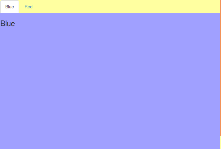

Hallo Leute,
baut hier jemand Webseiten mit Bootstrap? Ich fange damit gerade erst an
und bräuchte einen schnellen Tip, wie ich auf einer Seite mit Tabs den
Tab Content so groß mache, dass er exakt die gesamte verfügbare Fläche
einnimmt.
Meinen Versuch könnt ihr hier bewundern: https://jsfiddle.net/zqj0yfqx/
Wie ihr dort oder im angehängten Bild1 seht, wird am rechten Rand eine
unerwünschte Scrollbar erzeugt. Denn anscheinend nimmt der Tab Content
(auf height:100% gesetzt) nicht die verfügbare Fläche unter den
nav-tabs ein, sondern die Fläche, die einschließlich der nav-tabs
verfügbar wäre.
Wenn ich dagegen für den Tab Content "height: calc(100% - 50px)" setze,
wie im Fiddle auskommentiert, ergibt sich das angehängte Bild2: Die
Scrollbar ist zwar weg, doch die 50px sind nur ein Schätzwert für den
Platz, der für die nav-tabs reserviert werden muss. Dieser Wert ändert
sich je nach Schriftgröße, Browser usw., mit der Folge dass der Content
nicht immer bis zum unteren Rand reicht, oder dass die Scrollbar doch
wieder eingeblendet wird.
Wahrscheinlich könnte ich mit Javascript irgendwie die Höhe der nav-tabs
abfragen und damit jeweils die gewünschte Höhe des Tab Contents
berechnen und setzen. Ich hoffe aber auf eine reine CSS-Lösung.
Danke
Jens

Aber versteckt wäre doch auch nur dann etwas am unteren Rand, wenn der
Inhalt eh nicht komplett auf eine Seite passt - und in diesem Fall
bleiben doch eh nur die beiden Möglichkeiten, entweder eine Scrollbar
einzublenden oder einen Teil am Ende der Seite schlicht nicht sehen zu
können?
Anyway, was möglicherweise noch eine Option wäre:
Im CSS im body-Bereich "display: flex; flex-direction: column;" angeben.
Zumindest bei Deinem jsfiddle-Beispiel scheint das den gewünschten
Effekt zu haben.

Nein, im Tab Content werde ich Children hinzufügen, die sich an das
umgebende Element (=Tab Content) anpassen, so dass dieses immer
ausgefüllt ist. Wenn aber der Tab Content schon aus der Seite
herausragt, merken die Children davon nichts und können sich nicht
entsprechend richtig anpassen.
> Effekt zu haben.
Du meinst, deine Ergänzung in .body { ... } einfügen? Das habe ich hier
gemacht: https://jsfiddle.net/Ls4tvupL/
Dennoch sehe ich den Scrollbalken wie vorher. Könntest du das Fiddle
sonst einmal mit den vorgeschlagenen Änderungen forken und den Link
posten?

Genau so meinte ich das, ja; und bei mir (Firefox v57) funktioniert
dieses Fiddle ohne Änderung bereits jetzt: der Tab-Inhalt mit seinem
rotem/blauem Hintergrund erstreckt sich bis über den gesamten
gewünschten Bereich, ohne dass Scrollbars angezeigt werden.
Dürfte also am Browser zu liegen. Offenbar muss display: flex etc. bei
manchen Browsern noch geprefixt werden: "display: flex; display:
-webkit-flex; display: -ms-flexbox; flex-direction: column;
-ms-flex-direction: column; -webkit-flex-firection: column;"
https://jsfiddle.net/vahrqk62/
Gast #5256789
Tatsache, mit Firefox klappt es, wie ich es mir vorstelle.
Mit Chrome bleibt die Scrollbar da.
Immerhin habe ich nun einen Anhaltspunkt, von dem aus ich weiter
recherchieren kann. Vielen Dank!
