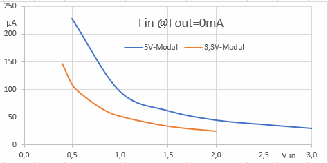

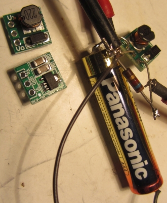

Hier meine Messergebnisse:

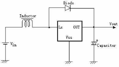

Es ist der Wandler ME2108A verbaut, er enthält zusätzlich nur die Spule

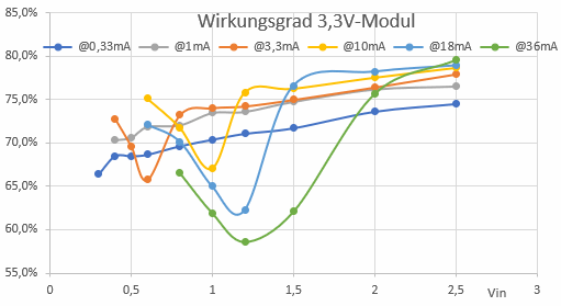

und 2 Ausgangs-Cs (Bild 1). Der Leerlaufstrom ist mit 50 und 96µA
einigermaßen niedrig (Bild 2). Er schwingt ab etwa 0,5V an. Der
Wirkungsgrad ist mit ca. 70% einigermaßen. Bei kleiner EingangsSpg und
größeren Strömen zeigen sich leichte Einbrüche. Das 5V-Modul ist ähnlich
und mit knapp 80% etwas besser.
Zum Schluss noch ein Aussaugversuch einer leeren AAA-Zelle. Sie steckte
lange in einem nicht mehr arbeitendem Außensensor und hatte noch 1,1V im
Leerlauf.
Den Wandler habe ich mit 1k6 belastet, also ca. 2mA.
Bis runter auf 0,3V ZellenSpg liefert er sauber 3,3V. Danach sinkt die
AusgangsSpg ab. Je nach Anwendung ist das bis zu einem gewissen Grad
akzeptabel. Ich wollte dann aber wissen, wann die Wandlerschwingung
aussetzt. Das hat mich einige Stunden gekostet. Bis zu 130mV liefert er
noch eine 10-fach höhere AusgangsSpg. Darunter schaltet intern
irgendetwas um, er braucht dann weniger EingangsStrom bei noch 8-facher
AusgangsSpg. Bei <118mV gibt er dann auf.

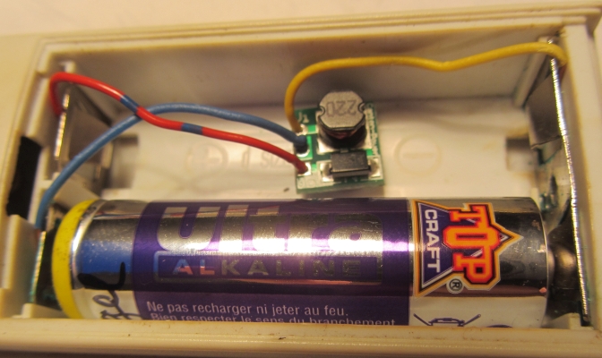

Der Andere schrieb:> Und wie schliesst du den Wandler an?
So wie im Bild. Ich nehme starre Schaltdrähte. Die kann man meistens
recht zuverlässig einfach hinter die Batterieklemmen stecken. Ein
Wechsel ist in 1 Minute erledigt.
Hermann schrieb:> So wie im Bild. Ich nehme starre Schaltdrähte. Die kann man meistens> recht zuverlässig einfach hinter die Batterieklemmen stecken. Ein> Wechsel ist in 1 Minute erledigt.
Das mag für einen Aussentemperatursensor gehen, aber bei einer
Taschenlampe würden ein paar Erschütterungen reichen daß die Lampe

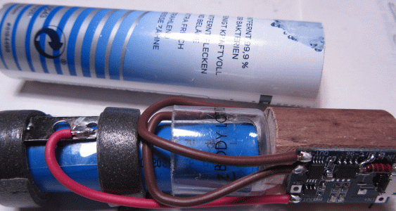

Dann eben löten. Aber für eine normale Taschenlampe reicht der Strom
wohl kaum. Taschenlampen habe ich alle auf Li-Ion umgebaut. Gleich mit
Schutzelektronik und Lader vom Chinesen für 30Cent in ein
Pillenröhrchen. Passt genau in eine 2-Baby-Lampe.

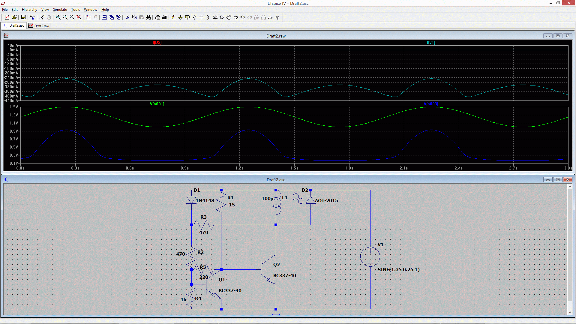

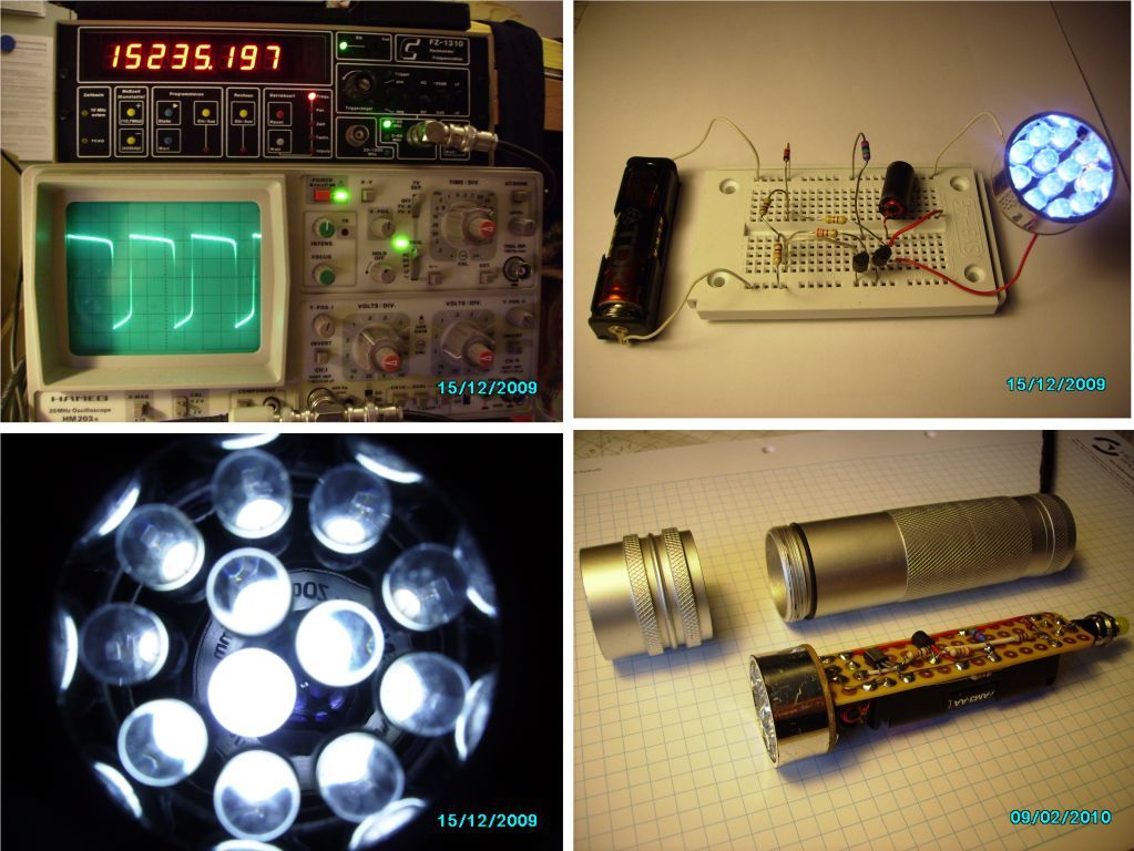

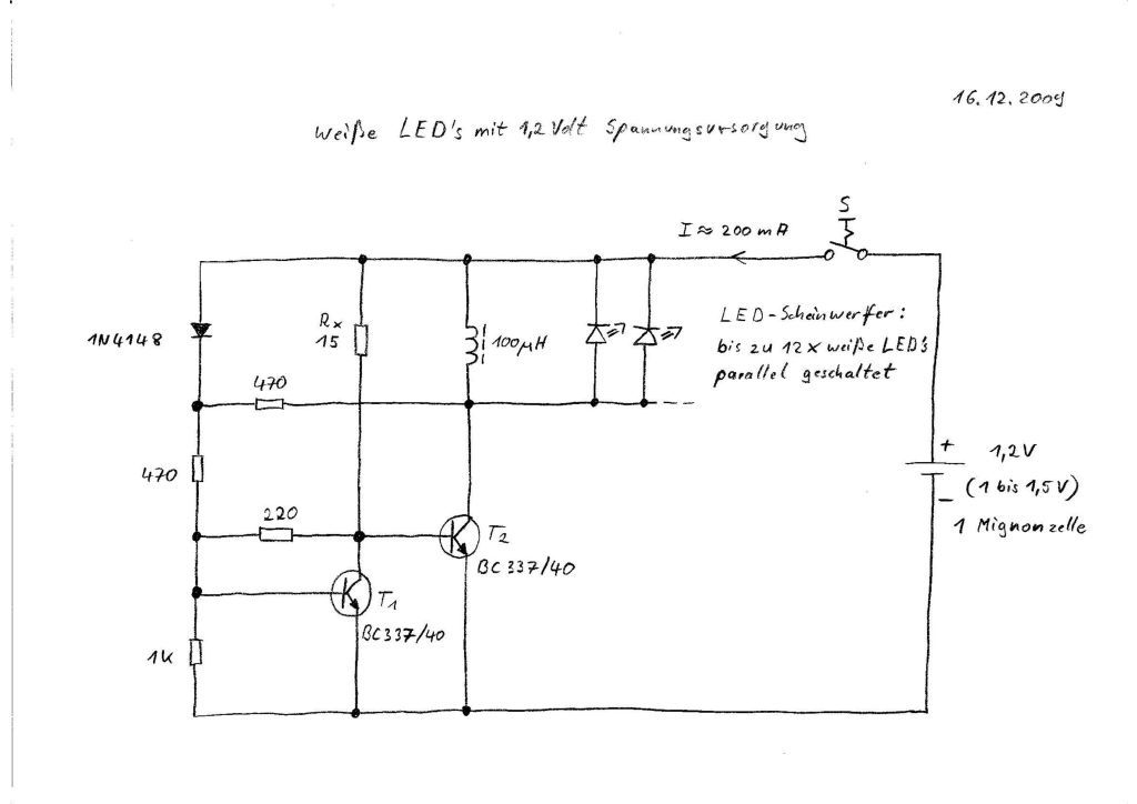

Wer keine Lust hat sich einen Joule-Thief-Wandlertrafo selbst zu
wickeln, kann bei dieser Schaltung einfach eine fertige 100µH Drossel
verwenden.
Man darf keine zu großen Anforderungen an diese Schaltung stellen, aber
wenn es nur um die Versorgung mehrerer weißer LED's geht, reicht es.
Bei weniger als 12 LED's kann der 15R Widerstand vergrößert werden, bei
mehr als 12 LED's kann noch ein weiterer Transistor mit einer
zusätzlichen 100µH Drossel parallel zu T2 geschaltet werden.
Versorgungsspannung: 1 bis 1,5 Volt

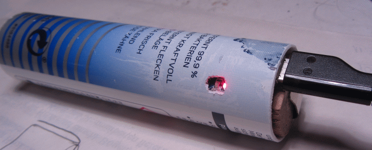

vermeintlich leeren Batterien bei 1,1V eingeschaltet und die leuchtet
immer noch so, daß es blendet.

Ralf L. schrieb:> Wer keine Lust hat sich einen Joule-Thief-Wandlertrafo selbst zu> wickeln, kann bei dieser Schaltung einfach eine fertige 100µH Drossel> verwenden.>

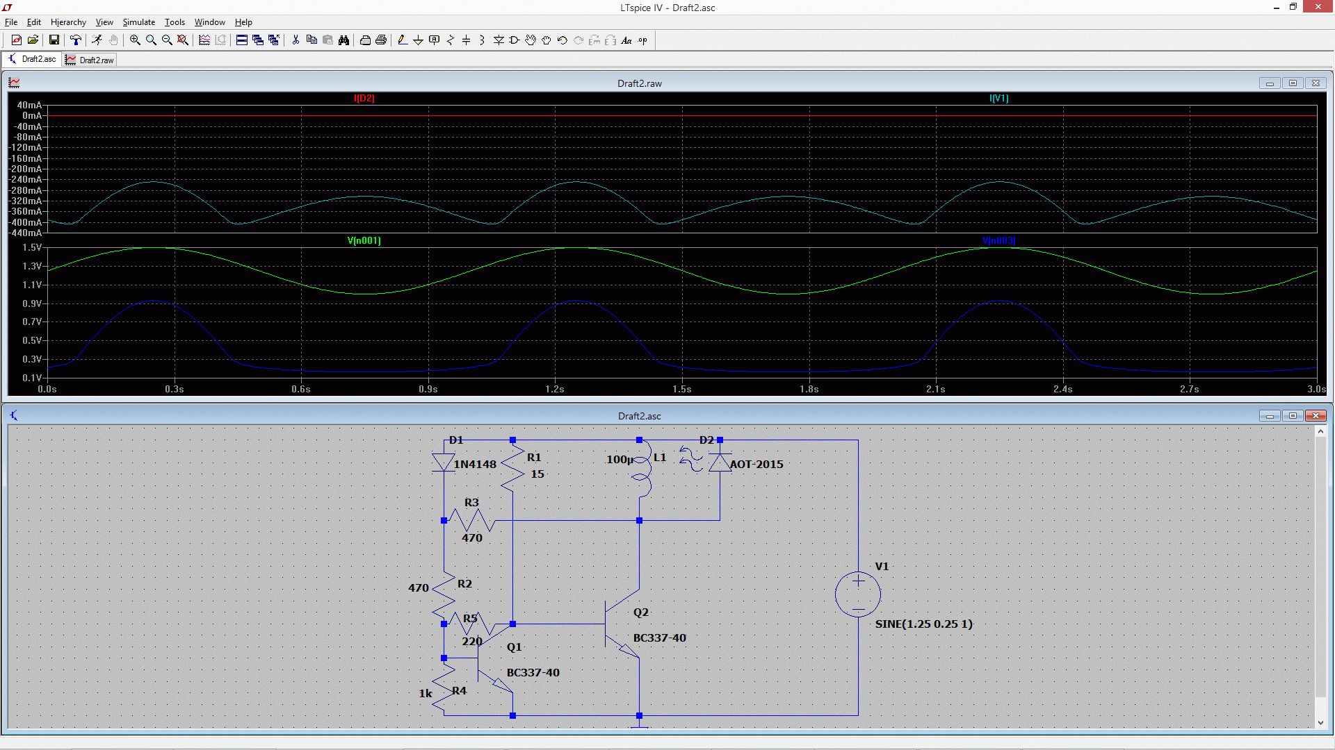

Also nach meiner Simulation geht fast gar kein Strom durch die LEDs, dh.
da leuchtet gar nix.
Ich hab 5V-LEDs genommen, iwie nix passendes in ltSpice gefunden.
Die Drossel ist eine Bourns SDR0302-100KL
http://www.mouser.com/ds/2/54/dr0302-778015.pdf
Mike B. schrieb:> Die Drossel ist eine Bourns SDR0302-100KL
Du meinst sicher SDR0302-101KL oder SDR0302-100ML? Aber da sieht man
mal, dass LTspice bei komplexeren Schaltungen auch nicht immer perfekt
funktioniert.
Spiel mal mit der Induktivität, der LED (gelbe LED) und dem 15R
Widerstand. Vielleicht klappt es dann?
Ralf L. schrieb:> Du meinst sicher SDR0302-101KL
Es wird mit einer LED ein R1 von mindestens 30 Ohm benötigt um auch bei
V1<1.2V ein erleuchtendes Erlebnis zu bekommen.
Mike B. schrieb:> Es wird mit einer LED ein R1 von mindestens 30 Ohm benötigt
bei 1 Stück LED R1 = 100R
bei 3 Stück LED R1 = 47R
bei 12 Stück LED R1 = 15R
bei 24 Stück LED R1 = 15R und T3 mit extra Drossel einbauen
