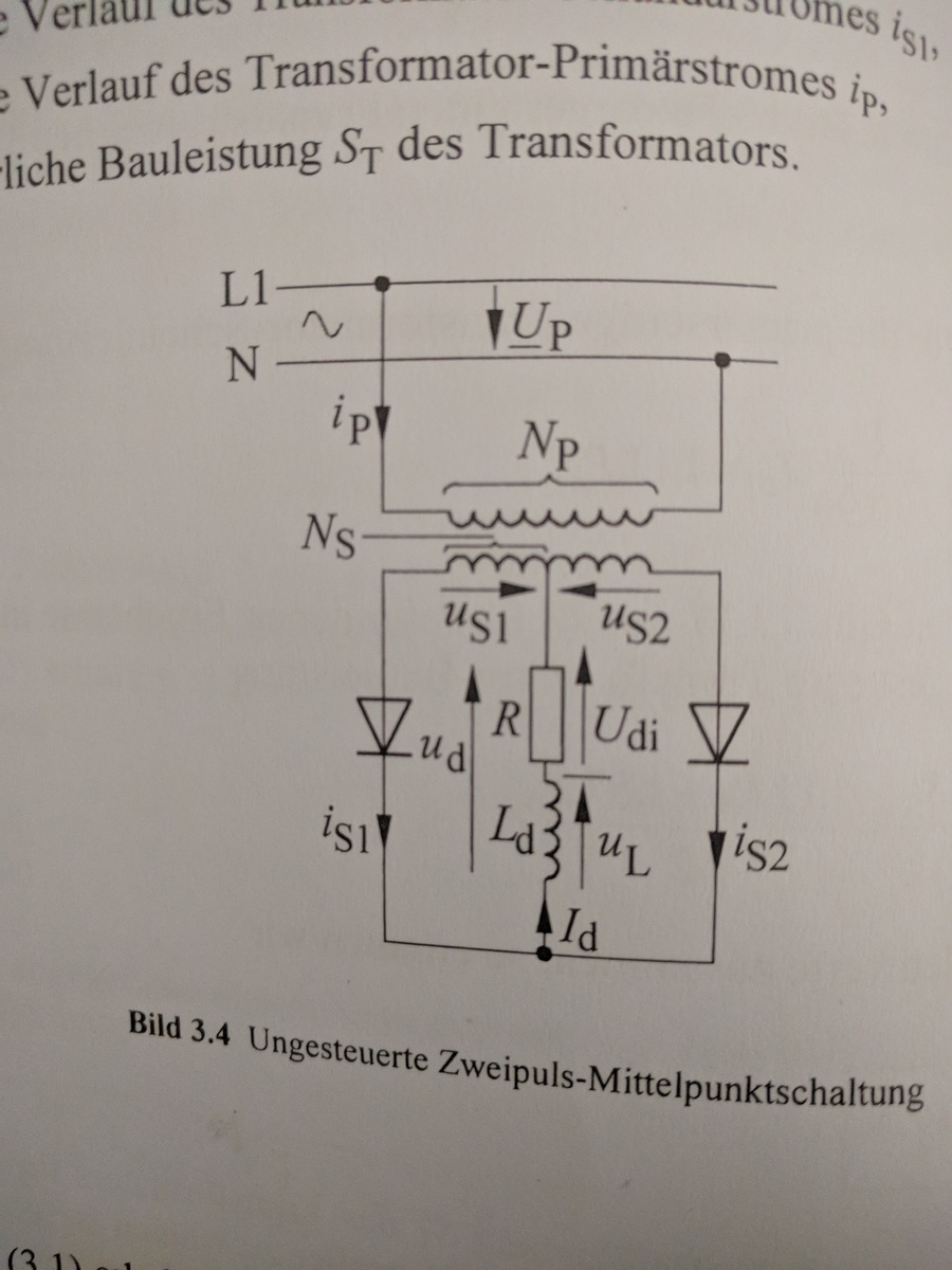

Ich betrachte den Mittelwert einer Zweiwege-gleichgerichteten
SinusSpannung namens "u". Diese ist Zweipulsig da die negative Halbwelle
hochgeklappt ist. Ich kann also für den Mittelwert bis PI integrieren
und über die halbe Periode (pi) teilen. Nennen wir den Mittelwert "Um".
u ist also eine wellige Gleichspannung die teilweiese sogar 0 wird.
Um ist eine konstanter Gleichspannungswert.
Soweit so gut.
Meine Frage ist nun was mir der Verlauf der Funktion ux= u-Um zeigt ?
Die Funktion verläuft wie "u" nur nach unten verschoben.
In meinem Beispiel liegt die Spannung an eine R-L Reihenschaltung.
wobei ux = uL ist. Also die Spannung an der Spule.
Danke im Voraus.
VG
 Luke
OP
ud ist die gleich gerichtete Spannung.
Udi der Mittelwert dieser Spannung
und uL=ud-Udi
Ich verstehe generell nicht warum man den Mittelwert einer Funktion von
der Funktion selbst abziehen sollte. Was habe ich davon ?
Kann ich damit berechnen welcher und wieviel Strom in den Widerstand
fließen und welcher und wieviel Strom in die Spule ?
Also Gleichanteil in den Widerstand und Wellenanteil in die Spule ?

Ich habe dann eine reine WechselSpg ohne Gleichanteil. D.h. das, was aus
der pulsierenden GleichSpg herauskommt, wenn man sie durch einen
Kondensator schickt.
