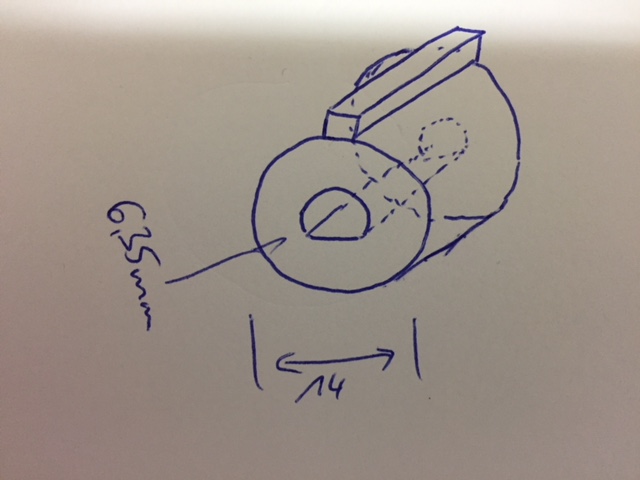

ich muss einen Schrittmotor an ein Winkelgetriebe anbauen.
die Adapterplatte für den Motor habe ich bereits. Jetzt fehlt mir nur
noch
ein entsprechender Adapter für die Welle... solche gibt es, hatte ich
auch schon, jedoch weis ich nicht mehr wo ich die herhatte..
Die Eingangswelle des Getriebes ist einen 14mm Hohlwelle mit Keilnut. Am
Schrittmotor habe ich einen 6,35mm Welle welche Einseitig abgeflacht
ist.
Ich würde als einen Adapter von 6,35 (abgeflacht) auf 14mm mit Keil
benötigen.
Diese Teile gibt es kpl. fertig zu kaufen, mit angegossenem Keil, nur
finde ich nirgends was..
Auch Google hilft mir nicht - oder ich verwende den falschen
Suchbegriff...
evtl. kenn ja jemand sowas.....
Gast #5257151
Danke für die Antworten,
nein Flex-Kupplungen sind das nicht, bei Mädler finde ich die Teile auch
nicht.
es ist eine Adapterhülse aussen Durchmesser 14mm mit angespritztem
Nutkeil
und innen ist eine Bohrung in die die 6,35mm Motorwelle passt.
Die Hülse wird in die Getriebeingangs-Hohlwelle gesteckt, der Motor wird
dann in die 6,35mm Bohrung gesteckt, beides ist dann formschlüssig
verbunden.
Natürlich kann das Getriebe wesentlich mehr Drehmoment verarbeiten als
mein Schrittmotor erzeugen kann, das ist klar. Das Drehmoment des
Schrittmotors reicht für meine Anwendung, ich benötige das Getriebe um
die Achslasten abzufangen und wegen der Untersetzung...
Es gibt diese Adapterhülsen, ich hatte vor einiger Zeit schon welche
gekauft. Aber ich hab keine Bezeichnung/Rechnung mehr....:-(
Siehe Skizze im Anhang.
Auch kann mir keiner die Teile Fräsen/Drehen/Nutstoßen. Es gibt keine
Möglichkeit dieses 6,35mm Loch mit der Abflachung zu fertigen. Letzte
Möglichkeit ist Drahterodieren, aber da habe ich bei uns in der Gegend
keinen der so etwas macht..
#5257172
Ja, metallverarbeitende Betriebe in Deutschland sind recht teuer, die
rufen schon mal 150 bis 200 EUR für 1 gestossene Nut auf.
Bei dem geringen Drehmoment: 3d-drucken.
> Es gibt keine
Natürlich, du bist nur zu faul, erst 6.35mm rund bohren, dann eine Seite
zum Quadrat auffeilen, dann Vierkant einschieben. Auch die Nut aussen
zur Aufnahme der Feder kann man notfalls feilen, oder sägen.
Gast #5257196
Es dürfte einfacher sein, von aussen eine Keilnut zu fräsen und dann
einen Keil einzusetzen. Und die abgeflachte Welle kann man auch in einer
runden Innenbohrung mit einer Madenschraube sicher festmachen.
