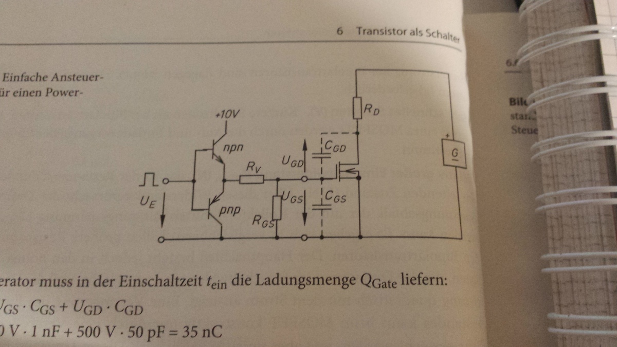

Es geht um das Parallelschalten von Transistoren. Es steht da:
Der RDSon nimmt mit der Temperatur zu, sodass bei parallel liegenden
ungleichen Einschaltwiderständen die Tendenz zur ungleichmässigen
Stromverteilung vorliegt.
Frage:
Der RDSon ist ja der Widerstand des Halbleiters. Ich hätte angenommen,
dass dieser eher abnimmt, sonst hätte man ja das Problem mit der
Erwärmung der Transistoren nicht, dass der Strom immer grösser wird und
sich das Teil immer stärker erhitzt...
Oder etwa nicht?

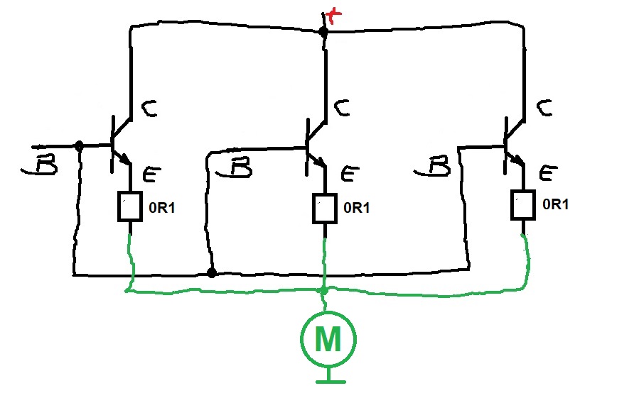

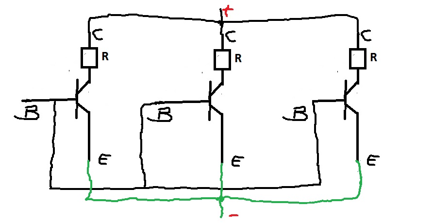

These:
Beim Parallelschalten bipolarer Leistungstransistoren müssen
Ausgleichswiderstände in Reihe geschaltet werden, da sich sonst der den
grösseren Teilstrom führende Transistor noch stärker erhitzt als die
anderen.
Frage:
Wie in Reihe? So etwa wie im Bild?
Die Ansteuerleistung hat sich dann verdreifacht, die Verlustleistung
gedrittelt. Ist das korrekt?
These:
Bei parallel geschalteten Mosfets muss zur Vermeidung von Schwingungen
jedem Gateanschluss ein Entkopplungswiderstand vorgeschaltet werden.
Frage:
Warum nur bei parallel geschalteten. Ich habe ja bei einem einzigen
Mosfet auch eine Gatekapazität, die mit der Induktivität und dem
Wirkwiderstand der Leitung selbst einen Schwingkreis bildet..
Der zusätzliche Widerstand würde hier ja dämpfen, oder nicht?
Durch die Parallelschaltung addieren sich die Kapazitäten, ok, und die
Induktivitäten und Widerstände der Leitungen (sehr klein) auch, aber bei
einem einzigen Mosfet ist das ja etwa das selbe oder nicht?
Gast #5257874
Du redest von Drain und Source über eine Schaltung, die nur Kollektor
und Emitter enthält???
sortier erstmal die "Thesen" In  denen sind Aussagen über bipolare Tsen
und Mosfets munter gemischt.
Erste These: Mischung von Mos. und bip. in einem Satz
beim bip. Ts nimmt der "Widerstand" bei wachsender Temperatur ab. Es
kommt dann  zum "umkippen": Der Transistor, der den größeren Strom
führt, erwärmt sich stärker und übernimmt, weil er dann niederohmiger
wird, weiteren Strom. Im Endeffekt führt der eine Ts fast den ganzen
Strom alleine.
Abhilfe schafft man durch Emitterwiderstände. Die Last, am
Kollektor,lässt sich üblicherweise nicht teilen. Die ist EIN Widerstand.
Beim Mos nimmt der Widerstand beim Erwärmen zu. Der stärker belastete
Mos bekommt höheren Widerstand, wird dadurch entlastet. Die Verteilung
des Stroms wird gleichmäßiger.

Das mit den parallel geschalteten Mosfets: Da die inneren Kapazitäten
(Cdg) recht hoch sind kann bei Schaltvorgängen die Spannungsänderung an
einem der drains auf die gates der benachbarten Mosfets einwirken. Der
am leichtesten steuerbare Mos übernimmt dann den Schaltvorgang alleine
(für Besserwisser: Miller-Kapazität). Mit den Serienwiderständen werden
die gates voneinander etwas entkoppelt.
Für ein Schwingen ist nicht immer ein Schwingkreis notwendig. etwas
Laufzeit oder drei RC-Verzögerungen reichen zum Schwingen aus.
Gast #5258193
So kann es funzen. Sollte ein Transistor besser leiten als die anderen
beiden, dann fließt ein höherer Strom durch den dazugehörigen
Emitterwiderstand und das führt zu einem höheren Spannungsabfall an ihm,
so dass an der Basis-Emitterstrecke weniger Spannung zum Durchschalten
übrig bleibt. Mit den Widerständen stabilisiert sich die ganze Schaltung
also wie von selbst.

#5258249
mauri schrieb:
> Es steht da: Der RDSon nimmt mit der Temperatur zu,
Das steht da sicher nicht.
Einerseits hast du weggelassen, daß RDSon nur bei MOSFETs gilt, aber
bipolare Transistoren gezeichnet,
andereseits nimmt der RDSon nur unter bestimmten Rahmenbedingungen
(nämlich dem voll durchgeschalteten MOSFET) bei Erwärmung zu, unter
anderen Bedingungen (MOSFET im LInearbetrieb) nimmt er ab, den Satzteil
hast du also auch weggelassen, und scheiterst nun weil verallgemeinert
halt nichts von dem stimmt was du glaubst.
> anderen.
Ja, im Linearbetrieb und bei bipolaren sowieso.
http://www.dse-faq.elektronik-kompendium.de/dse-faq.htm#F.22
mauri schrieb:
> These:
Ja, und weil die Millerplateaus jeden MOSFETs selbst gleicher
Typennummer unterschiedlich sind.
http://www.dse-faq.elektronik-kompendium.de/dse-faq.htm#F.22.2
#5258254
du kannst/ solltest auch den motor normal gegen plus und dem collector
legen und die emmitterwiderstände gegen masse.
Dann passiert genau so der effekt, der gewünscht ist. Die transitoren
balancieren sich aus. Es handelt sich also um eine gegenkopplung.
Je höher der strom ist, detso höher spannungsabfall und dammit,
verändern sich die verhältnisse, an der basis zum emitter ( relativ
gesehen), weil er jetzt höher über dem nullpunkt liegt ( spannungsabfall
) und sommit der B-E strom zurückgeht.
Wenn du aber den motor so anlegst, wie bei Ach Du grüne Neun
beschrieben, kommt ja noch der spannungsabfall von dem motor hinzu und
der dürfte größer sein, als die spannungsabfälle an den widerständen,
die würden dann marginalisiert werden. Schlimmer noch, der motor hat ja
verschiedene spannungsabfälle, je nach lastfall.
UNd dann dürftest du auch nicht mehr die transistoren durchgechaltet
kriegen ( mit deinem TTL , oder was auch immer ausgang ).

Ich habe eine weitere Frage zum Buch.
Und zwar geht es um die obige Schaltung.
Es ist ja so, dass anfangs die beiden Kondensatoren Cgs und Cgd nicht
geladen sind. Die Spannung am Gate ist also 0V. Da die Millerkapazität
aber am Drain hängt, beträgt die Spannung U, wenn der Mosfet mit der
Spannung U versorgt wird.
Damit ist also Ucgs = 0 und Ucgd = -U, das sind die Anfangszustände.
Jetzt müssen die Kapazitäten, damit der Mosfet schaltet, geladen werden.
Qtotal wäre dann also -> Qtotal = Cgs * Ugs + Cgd * (U+Ugs)
Das Miller-Plateau (Gerade in der Ladungskurve) ist umso länger, je
grösser U ist.
Nun jetzt nehme ich einmal einen richtig fetten Mosfet. Den IRL3803:
http://cdn-reichelt.de/documents/datenblatt/A100/IRL3803_IR.pdf
Es gibt jetzt 2 Arten wie man den notwendigen Strom berechnen kann.
Die einfache ist, man nimmt Qtotal aus dem Datenblatt und dividiert es
durch die gewünschte Rise-time.
In diesem Fall aus dem Datenblatt -->
Qtotal = 140nC und trise = 230ns, tfall = 35ns
Igate wäre dann also Igate = 140nC/230ns zum Einschalten etwa 0.6A und
140nC/35ns zum Ausschalten also 4A.
Jetzt frage ich mich aber, warum man das so machen kann, denn Qtotal ist
ja eigentlich von der Spannung U abhängig und wenn ich es mit meiner
Formel Qtotal = Cgs * Ugs + Cgd * (U+Ugs) versuche, komme ich lediglich
auf etwa 106nC.
Warum?
mit
Cgd = Crss = 880pF
Cgs = Ciss - Cgd = (5000-880)pF = 4120pF
Ugs = 16V
U = VDSS = 30V

Hallo Gustav
Vielen Dank für deinen Tipp.
Ich werde es mir mal ansehen, das Buch.
Es gibt schon Lösungen zu den Aufgaben in meinem Buch. Aber das was ich
gefragt habe ist keine explizite Aufgabe, sondern nur eine Erklärung wie
man einen Mosfet ansteuert.
Beim Rechenbeispiel nennt er auch keinen Mosfettyp, sondern setzt
einfach irgend welche Zahlen ein zB für UGS, CGS etc.
Oben im Bild sieht man seine Berechnung noch ein wenig.
Er sagt QGate_total = UGS * CGS + UGD * CGD = 35nC
und setzt ein mit einer angenommenen Einschaltzeit von tein= 0.5us
mit IG = QGate/tein = 70mA..
Ich behaupte, aber dass die Gleichung für QGate_total nicht stimmt..
Warum?
1.) Anfangs der Mosfet sperrt ist der Punkt am Gate wo die beiden
Kapazitäten sind CGS und CGD sind 0V.
2.) Der Punkt am Drain, an der die Millerkapazität hängt, ist aber sagen
wir Uo
Was heisst, dass Ucgd = 0-Uo ist und damit Ucgd = -Uo ist.
Das heisst, während die Kapazität CGS geladen wird auf Ucgs, wird die
Millerkapazität von -Uo auf 0 und von 0 auf Ucgs geladen, mathematisch
ausgedruckt also
Q_miller = CGS * (Uo + Ucgs)
Ist es jetzt klar?
Und angenommen die obige Formel würde stimmen und es ist
Dann komme ich ja erst recht nicht auf die Datenblattangabe Qtotal, wenn
ich mir die Werte einzeln herauspicke aus einem beliebigen Datenblatte
eines Mosfets...
Gast #5273863
Ich habe nochmals im Datenblatt geschaut.
Auf Seite 4 sieht man ja auch die Abhängigkeit der Millerkapazität von
UDS.
Aber ich gebe es nun auf.
Was aber trotz Aufgeben meinerseits noch zu der letzten Frage führt:
Warum ergibt laut Angabe im Datenblatt
Qgd + Qgs nicht gleich Qtotal??
(78 + 41)nC ist nicht 140nC??
Sind denn keine Leistungselektroniker hier??
Gast #5273982
hinz schrieb:
>> http://cdn-reichelt.de/documents/datenblatt/A100/I...
> Aber sicher doch.
> https://www.fairchildsemi.com/application-notes/AN...
> Punk 5.2 auf Seite 9 (bzw 10 im pdf).
ok, Ucgs+Ucgd sind nur die Ladungsmenge von t0-t3
t3-t4 fehlt also. Na gut zu wissen. Danke

Gast #5274194
Eine kleine Frage noch ;)
Im angefügten Bild ist ja der Treiber mit npn, pnp Transistoren.
Diese dienen ja für das Schalten (Ein-Aus)
Wieso sind diese Transistoren nun nicht so beschaltet, sodass sie
übersteuert sind? Sprich mit Basisvorwiderstand und Emitterwiderstand?
Gast #5274222
weil die angeschlossene Last keine Überlastung des Treibers verursacht.
Strom fließt ja nur in der Umschaltzeit, um die Eingangskapazität usw.
zum ent- oder aufzuladen. Das passiert im µs-Bereich und da kann der Ts
ohne Probleme auch ein A verkraften.
Dazu kommt dann noch: beim Umschalten ist entweder der PNP oder der NPN
geöffnet, (nur in Ausnahmefällen beide). Und ein voll aufgesteuerter
Transistor hat wegen des geringen UCE nur kleine Verluste.
kurz gesagt: ein als Schalter genutzter Transistor darf sehr hoch
belastet werden.
