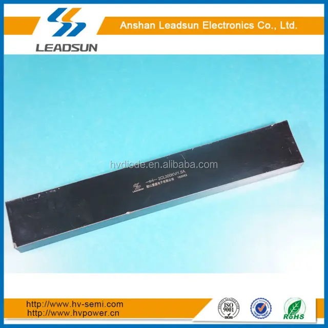

OP (Firma: privat) #5258280
na mindestens 30 Zentimeter...das ist schon klar.
auf dem Bild der HV-Diode sieht die recht lang aus
https://sc01.alicdn.com/kf/HTB1E8h1HVXXXXaHXFXXq6xXFXXXz/Avalanche-characteristic-300KV-1-5A-High-Voltage.jpg_640x640.jpg
Die SAC-serie ist mit 6 mm natürlich zu kurz...
Bei den "2CL2FP" ist die Länge auch ausreichend für 30 kV...
Sind die HV-Dioden Schrott, oder könnte man einen Versuch wagen, sich
davon welche zu kaufen?
