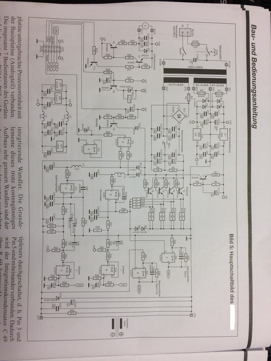

Werte Gemeinde, zu Weinachten lag bei mir ein Bausatz eines Labornetzteiles unter der Tanne. Voller Freude habe ich die Teile nach Anleitung zusammen gebraten und mich auf mein neues Werkzeug gefreut. Natürlich hat sich unterwegs der Fehlerteufel eingeschlichen und nun weiß ich nicht mehr weiter. Nach dem Zusammenbau muss da Gerät justiert werden. Hierzu werden zwei verschieden Spannungen ausgeben und an einem vertrauenswürdigen Voltmeter kalibriert. Die erste Spannung soll ca. 1 Volt betragen.Sie liegt aber leider bei ca. 47 Volt. Die Anzeige des Netzteiles stimmt mit dem Multimeters überein. Daraus schließe ich, dass der DA Wandler sowie der Messverstärker korrekt funktionieren. Ebenfalls habe ich die Referenzspannung (2,5 Volt) und die Versorgungsspannungen (+-5V) kontrolliert. Ich habe mir alle Lötstellen nochmals genau angeschaut, kann jedoch keine Fehler entdecken. Nun sind meine Kenntnisse schon am Ende. Wie würde ein Fachmann die Fehlersuche weiterführen? Glückauf Jacob

Jacob L. schrieb: > ca. 47 Volt. Wo zauberst Du die her? Der Trafo gibt, laut Schaltplan, nur 16V raus.
Oje, die schwingfreudige ELV Kiste. Es gibt D10, D11, D12. Durch eine davon muss Strom fliessen (der aus T1 kommt, das funktioniert ja anscheinend) damit die Ausgangsspanung sinkt. Finde halt heraus, warum bei dir nicht, z.B. schlechte Lötverbindung. Zudem fehlen der Schaltung die Verpolschutzdioden an den 7805/7905.

Brummbär schrieb: > nur 16V raus. 2*16 =32V Dioden richtig verbaut? Wo sollen die 1V gemessen werden?

Es sieht so aus, als wäre der Ausgang auf Anschlag, also funktioniert höchstwahrscheinlich die Regelung nicht. Die Versorgungsspannung hast du ja schon überprüft. Also würde ich bei dem Fehler bei der Regelrückkopplung zu suchen beginnen. Stimmt die Beschaltung für IC4 (U-Soll)? Widerstände R49-R53 überprüfen. Wie schauts beim IC3 aus? Funktioniert dieser Schaltungsteil richtig? Dann wird's langsam eng. Dann sollte man sich mal Gedanken machen, ob der Arbeitspunkt der Basisspannungen für die Endstufe passt? Evtl. auch die Beschaltung um T1 überprüfen. Das jetzt einfach mal so aus dem Bauch raus ;-) Leider können hier viele Fehlerquellen sein.

Lutz H. schrieb: > 2*16 =32V Ok, wenn ich die Brille absetze... Tolle Schaltung.

15,7VAC+(2x9AC)*1,41=47,5VDC Sieht aus, als gäbe es irgendwo eine Verbindung zwischen ST3 und ST4 vom Trafo...

- Einbaurichtung der Dioden prüfen - Transistoren T2 bis T5 in Ordnung (Orientierung, Brücken, ...) - T2 bis T5 messen (Spannung z.B. Basis->Emitter) => Ist der Transistor offen oder sperrt er? Ansonsten würde ich auch mal versuchen, die Anode von D12 auf Masse zu ziehen (vorsicht!). Dann sollte die Spannung runtergehen. Falls das der Fall ist, dann sind die Transistoren in Ordnung und der Fehler sollte irgendwo in der Regelung liegen. Vermutlich dann beim Spannungsregler. Dann mal von U-Soll bis zum Regler verfolgen, ob da irgendwo ein Fehler ist. Achtung: Angaben ohne Gewähr, verantwortlich bist du selbst!

KASA K. schrieb: > Man kann ja auch beides schicken, zu viel schadet nicht In diesem Forum schon! Es wird dann gern über twölfzig Beiträge hinweg an Lötstellen herumgemäkelt die zwar elektrisch o.k sind aber keinen Schönheitspreis gewinnen. meckerziege schrieb: > Ansonsten würde ich auch mal versuchen, die Anode von D12 auf Masse zu > ziehen (vorsicht!). Dann sollte die Spannung runtergehen. Sinnvolle Vorgehensweise, man könnte sogar auf die negative Versorgungsspannung der OV ziehen. Eine kleine Last sollte dabei immer am Ausgang des Netzteils angeschlossen sein, 100W/230V Glühlampe. Alternativ böte es sich an die Spannung am Ausgang von IC3A zu messen. Damit könnte man schon mal feststellen ob der Fehler im/vor dem Regelverstärker liegt oder in der Endstufe.

Guten Morgen zusammen, Rufus Τ. F. schrieb: > Das zweite Bild ist das gleiche wie das erste und sollte eigentlich gar > nicht mehr angezeigt werden. Eventuell liegt es daran, dass ich erst ein Bild angefügt habe, und dann auf Vorschau gegangen bin. In der Vorschau hatte ich den Eindruck, dass kein Bild beigefügt wurde. Deshalb bin ich zurückgegangen und habe das gleiche Bild versehentlich nochmal angewählt. Eventuell hilf diese Beschreibung hier nachzubessern. Brummbär schrieb: > Wo zauberst Du die her? Der Trafo gibt, laut Schaltplan, nur 16V raus. Ich glaube, das hat mit dem Spannungsverdoppler zu tun. Somit sollten ja 2*16=32 Volt möglich sein. Warum auch dieser Wert überschritten wird weiß ich auch nicht. Eventuell nennt sich die Baugruppe auch nur Spannungsverdopller und schafft in der Realität jedoch mehr als die doppelte Spannung. Lutz H. schrieb: > 2*16 =32V Dioden richtig verbaut? Die Dioden D1-D4 und D7 sind richtig herum angeschlossen. Die übrigen Dioden waren bereits bestückt. Ein Anfang schrieb: > Wie heißt der Bausatz? > Sind die ICs gesockelt? > Hast du die Spannungen an den ICs vorm Einsetzen der Bauteile > kontrolliert? Ich wollte es eigentlich aus Urheberschutzgründen nicht nennen, aber es wurde ja ohnehin bereit erkannt, dass es sich um den Bausatz PPS5330 von ELV handelt. Gesockelt sind die ECs nicht, sie waren bereits bestückt. Herr Plompka schrieb: > Sagt: du hast doch die Anleitung inclusive Fehler Suchanleitung. Richtig, auf Seite 19 ist nun handschriftliche Vermerkt: „Vor der Inanspruchnahme der Hilfe Andere sollten Sie unbedingt alle Lötstellen von Flussmittelresten und darunter verborgenen Kupferdrahtabschnitten befreien. Kurzschlüsse zwischen C33 und R49 können so erkannt und behoben werden. Vielen Dank an tja. Dein Tipp war goldrichtig. Vielen Dank an alle die sich die Zeit genommen haben um mir bei der Lösung meines Problems zu helfen. Das Gerät funktioniert soweit einwandfrei. PS: Zwei kleine Fragen habe ich noch: 1. Beim Einschalten des Gerätes ist zeitweise ein metallisches „Klong“ zu hören. Ist dies einem weiteren 5530 Nutzer ebenfalls geläufig? 2. Das Gerät wird über einen Eurostecker angeschlossen besitzt jedoch ein Metallgehäuse. Spricht etwas dagegen das Gerät auf einen Schutzkontaktstecker umzurüsten? Ein entsprechender Flachstecker ist im Gehäuse bereits vorhanden.
