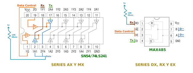

Ihr konntet mir schonmal bei einem Problem helfen, weswegen ich mich nun
erneut an euch wende ;)
Ich arbeite derzeit an einem Projekt mit einer Half Duplex
Schnittstelle. Im Anhang ist ein Schaltplan eines Tri-State Buffers
(74LS241DW von TI), welchen ich wie abgebildet mit einem Atmega644 (+5V)
verkabelt habe. Leider funktioniert die Ansteuerung nicht - und habe
leider auch kein Oszilloskop zur Hand um das Signal auszuwerten.
Hatte schon mal jemand ein Problem mit einer Half Duplex Schnittstelle
und kann mir vielleicht das Problem aufzeigen?
Würde mich über Lösungsvorschläge freuen.

Bezüglich der LED, war es eine sehr gut Idee, die ich soeben gleich in
die Tat umgesetzt habe. Ich kann nun schön sehen, wie das Signal
getaktet ist - doch der Fehler bleibt weiterhin bestehen.
Hast du noch eine Idee um den Fehler einzugrenzen?

Ich danke euch für eure Hilfe und habe mein Problem gefunden. An der
Half Duplex Schnittstelle ist ein Actor angeschlossen, welcher eine
seperate Spannungsquelle hat. Was ich nicht wusste ist, dass man
zusätzlich zur Datenleitung eine Masseleitung braucht, die vom Actor an
einen GND Pin des uC geht. Nun funktioniert mein Testaufbau, und ich
kann weiter machen :)
