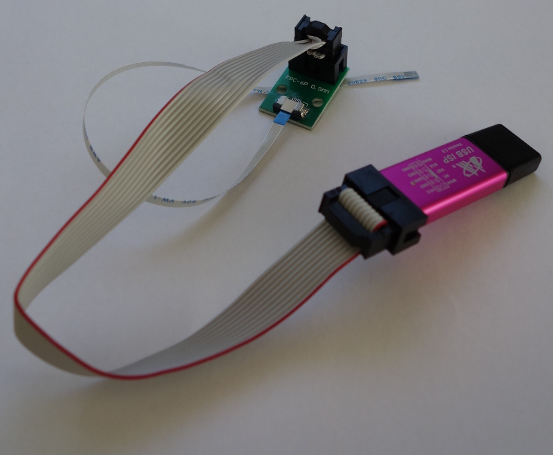

Moin,
für eine kleine Schaltung möchte ich einen ATMEGA328P im TQFP Gehäuse
verwenden. Nun bekomme ich den gerade noch so eben auf das PCB gelötet -
schwierig wird es aber mit dem Aufspielen der Fuses und des Bootloaders.
Die Schaltung ist im Prinzip die des Arduino Pro Mini - also auch mit
einem externen Quartz. Da der Chip aber werksseitig anders konfiguriert
ist, frage ich mich, wie ich denn meinen Programmer angeschlossen
bekomme, ohne den uC zum Programmieren irgendwo aufzulöten.
Wie macht ihr das?
Gruß und Dank,
    Frank

Ich mache mir neuerdings 6-polige FPC Stecker mit 0.5mm Pinabstand als
ISP Verbindung auf die Platine. Gibt es billig nebst Kabeln (braucht man
ja auch nur eines) in der Bucht. Dazu noch FPC Adapterboards 6-pol aus
der Bucht und 6-pol ISP Buchsen draufgelötet.
Nimmt keinen Platz (8x10mm) weg und kostet auch (fast) nichts.
Von den ISP programmern habe ich mir eine Handvoll gekauft und die FW
nach:
http://irq5.io/2017/07/25/making-usbasp-chinese-clones-usable/
modifiziert. Zusätzlich bei einem noch einen 3,3V Spannungsregler
eingelötet (ist vorgesehen). Funzt prima.
> als ISP Verbindung auf die Platine.
Danke für den Tipp! Für die häufigere Programmierung der Chips für mich
die beste Lösung!

Rufus Τ. F. schrieb:
> Andreas B. schrieb:
>> Auch nicht schlecht, aber das Problem ist die Bauhöhe
> Es gibt die Dinger auch in gewinkelter Ausführung, dann sind sie nur
> noch 3.7mm hoch.
Das ist aber immer noch höher als andere Bauteile. Wie gesagt, nicht
schlecht, aber die Lösung mit dem FPC Stecker (2mm Bauhöhe bei etwas
kleinerer Fläche) gefällt mir persönlich besser.

Ich finde die FPC-Sachen zu fragil. Das Kabel muß man ja doch mehrfach
stecken. Ich bevorzuge für solche Fälle Micromatch. Gibt es wahlweise
through-hole oder SMD. Und man kann den Stecker direkt auf das
ISP-Flachkabel aufpressen. Wenn die Bauhöhe kritisch ist, dann halt
landing pads für Pins.
