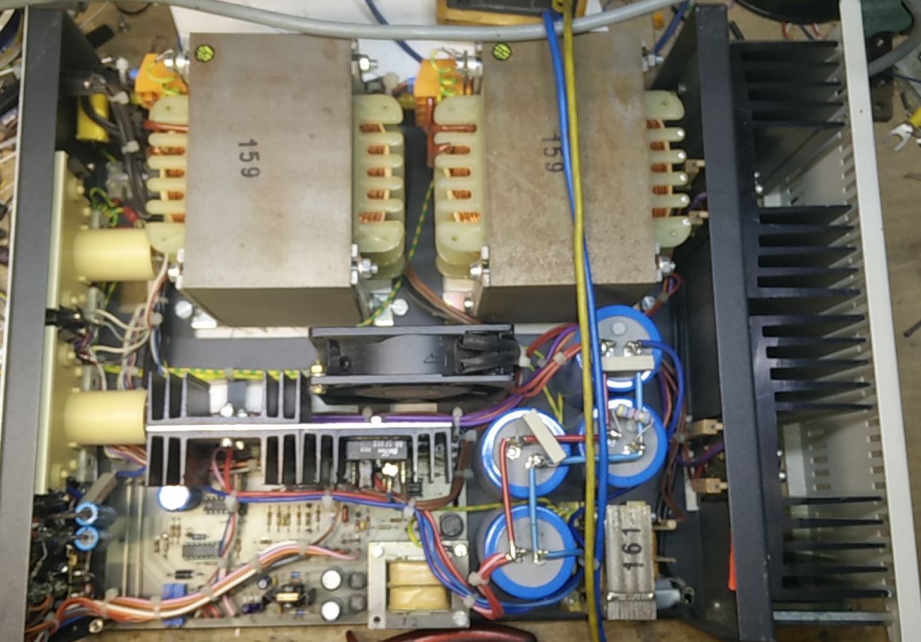

Moin
Ich hab mich, nachdem mein zweites Netzteil nun auch mit ähnlichen
Mucken beginnt, nun endlich mit dem nicht funktionierenden Netzteil
beschäftigt.

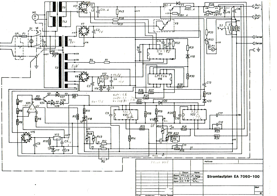

Hab mal den Schaltplan mit angehängt in den ich ein paar gemessene Werte
eingetragen habe.
Folgendes konnte ich zusätzlich noch ermitteln:
Die Betriebsanzeige ob Strom oder Spannungsregelung aktiv ist(V27, V28)
ist am Knotoen R8, R9 und V25 Pin3 von einem Ripple überlagert welcher
auch bei der Stromregelung über V22 dazu führt, dass die
Ausgangsspannung schon bei geringem Strom von unter 1A in die Knie geht.
Dieser Ripple hat die selbe Frequenz wie ich an den Ausgängen des TCA785
messen konnte. Ca 0,1ms.

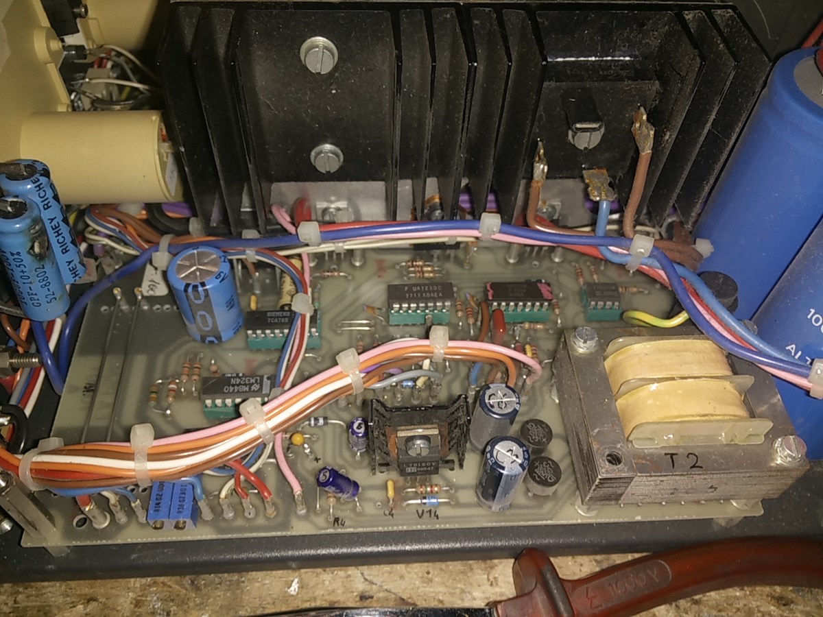

Um nicht die Platine zug mal aus- und wieder einbauen zu müssen wollte
ich mal bei Euch nachfragen ob ihr mir einen Tip habt.
Momentan würde ich mal C5 und/oder C3 tauschen, da diese in der
Versorgung des TCA785 drin hängen. C4 ist ein kleiner
Keramikkondensator. Für mein Befinden eigentlich zu klein für den 7812,
was man so liest. Hat aber Jahrelang so funktioniert...
von Teo D. (teoderix)
> eingetragen habe.
Selbst bei größter Mühe, tränen mir da nur die Augen...
Warum?
von Mani W. (e-doc)
Wer hat nur diesen "Schaltplan" erstellt?
Aber egal...
Teste einmal mit einem Föhn mit warmer Luft die Elkos, es wird schon
an C5 liegen...
von der schreckliche Sven (Gast)
Der stammt aus einer Zeit, in der das Leben noch ein Abenteuer war.
Manuell gezeichnet und laut handschriftlichem Vermerk 1987 bearbeitet.
Das Netzteil wird auch ungefähr so alt sein. Nach 30 Jahren sterben
schon die ersten Teile an Altersschwäche. Und an dem Brandfleck auf
einem Elko sieht man, daß das NT ein bewegtes Leben hinter sich hat.

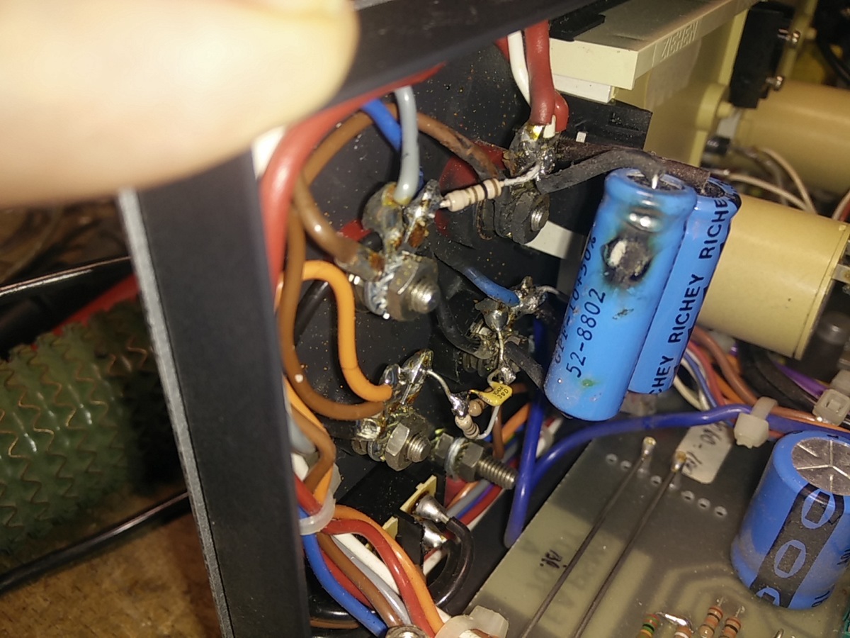

von Armin X. (werweiswas)
Hi
Der Brandfleck ist nur äußerlicher Natur undbrührt von einem
abgebrannten Sensewiderstand(R34, R35) her. So was passiert wenn man bei
hoher Spannung die Strippen zum Verbraucher am Senseanschluß
einsteckt....

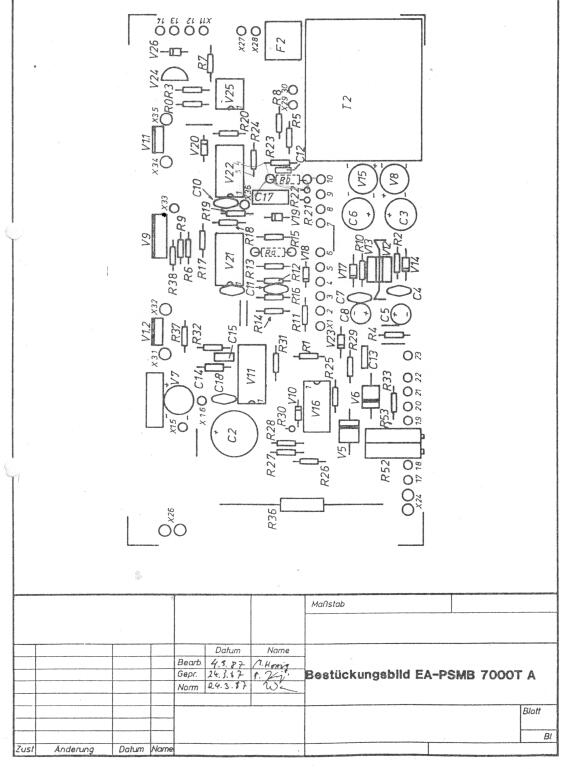

Was ich jetzt noch suchen muss ist ein Zugang in eingebautem Zustand zu
V7 und C2. Sonst fällt mir momentan nichts mehr ein. Der Gleichrichter
V7 ist hinter dem Drahtverhau versteckt.

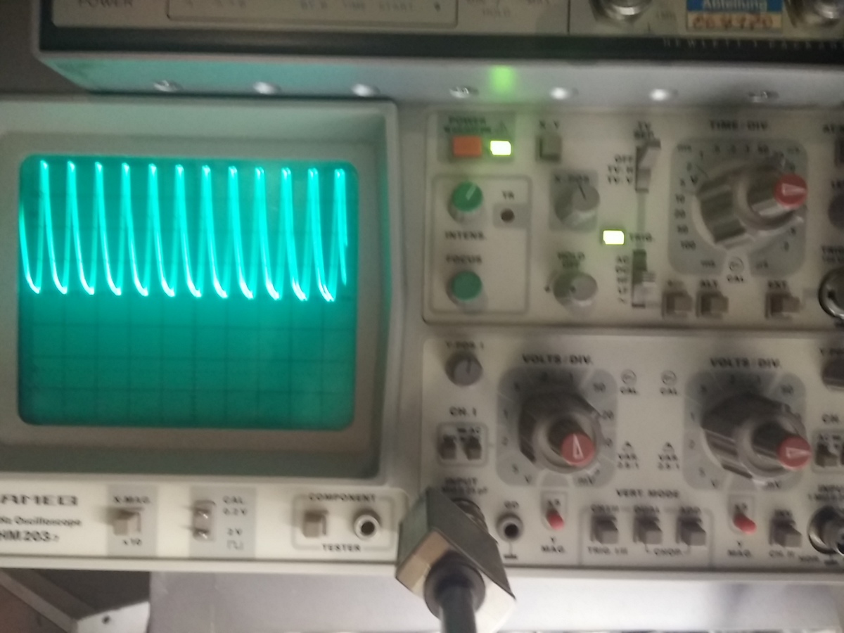

Also, auch an C2 habe ich eine saubere Spannung. Kollektor V9 gegen
X26(beim Shunt R36) gemessen.
Hab noch zwei Oszi-Bilder hinzugefügt. Das mit den Peaks ist Basis V9
gegen X23(vor den Leistungstransistoren) das mit den Peaks. Das mit dem
Dreieck danach.
Entsprechend sieht auch die Ausgangsspannung aus...
Was mich irritiert ist die Frequenz mit der das Ganze schwingt.
45Mikrosekunden
entsprechen ja etwa 22kHz...
MfG Armin
Manchmal hilft es einem auch, wenn man nur ein wenig labern kann....

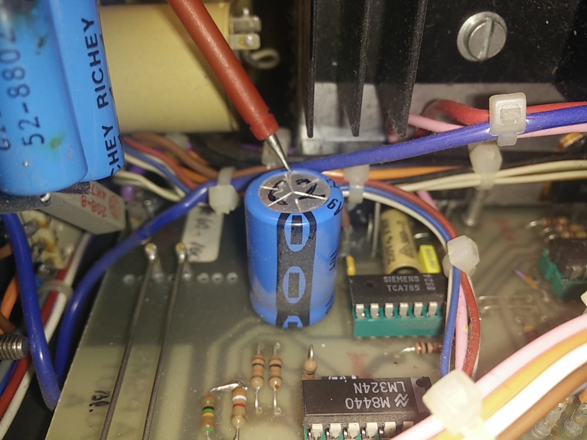

Ich hatte nun zwischenzeitlich den TCA aus dem Sockel genommen und an
den Netzelkos von extern ca15VDC eingespeist. Problem bleibt. Also kann
es der TCA nicht sein.
Dann mal den C9 an V21 an den Beinen mit dem Lötkolben angewärmt und
schon konnte ich die Spannung bis etwa 8V hochdrehen ohne dass etwas ins
Schwingen geriet.
Nun einfach einen 47n an die Beine von C9 mit angelötet und Bingo.
Danke allen zusammen fürs Lesen.
Armin
von Mani W. (e-doc)
der schreckliche Sven schrieb:
Ja, och weiß schon!
Hatte zu Beginn meines Elektronikerdaseins auch manchmal diese Würfel
verdrahtet, anhand der Anschlußpins...
Doch sehr schnell kommt man darauf, dass man die Funktion nicht
Überblicken kann, dann beginnt man einzelne OP aufzuzeichnen (damals
noch in Dreieckform, was ich bis heute vorziehe), einzelne
Gatter usw...
Damit man sich auch später auskennt, was da eigentlich gespielt wird
oder sein soll...
Mit Kästchendarstellungen kann niemand richtig etwas anfangen, oder?
Es war nur eine Frage...
