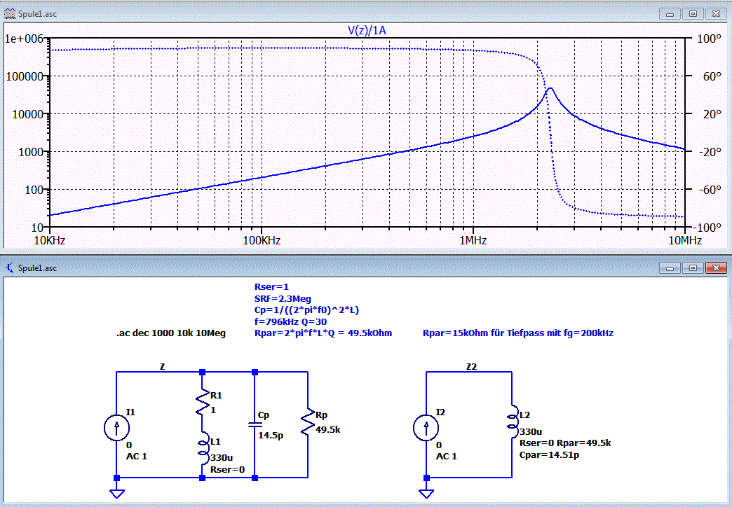

OP #5272377
Helmut S. schrieb:
> Rser = 1Ohm
> Cpar aus SRF und L berechnen.
> Rpar aus Q bei 0,796MHz berechnen unter Berücksichtigung von L und Rser
Berechnung Cpar ist klar (Xl == Xc) - hier ca. 15 pF).
Nur die Berechnung von Rpar erschliesst sich mir nicht: Mit R =
omega*L/Q (aus Definition Gütefaktor) ergäbe sich für die ausgewählte
Spule Reff = 55,0 Ohm (79600*2*3,14*330E-6/30) - das passt weder für
Reff noch sonst. Was übersehe ich?
