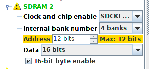

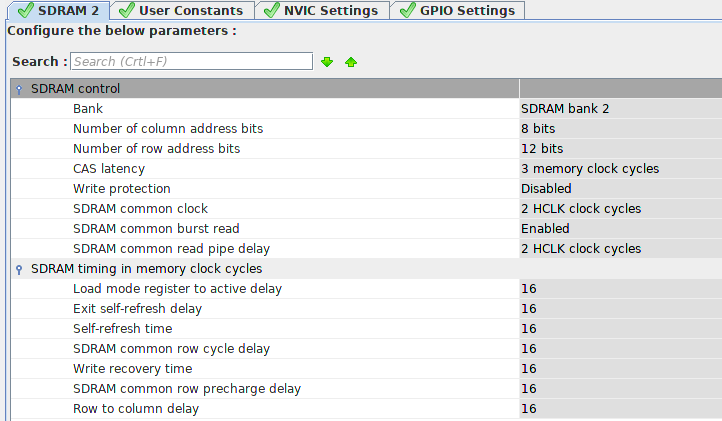

Gast #5259984
GPIO, SDIO und RCC funktionieren, es fehlt mir nur noch der FMC.
Anbei sind meine Einstellungen in CubeMX, vielleicht erkennst Du ja, was
ich falsch mache. Die Timing-Werte habe ich auf 16 gelassen, mehr tut ja
nicht weh, oder?
Das CubeMX-Projekt habe ich nochmal in der aktuellen Version angehängt.

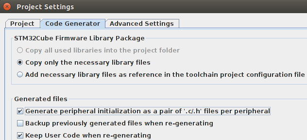

Das neue CubeMX erzeugt übrigens einige .tmp Dateien in meinem Src/
Verzeichnis, darunter auch mx_fmx_MSP.tmp, welches im Prinzip die
Pin-Definitionen für den FMC enthält. Allerdings finde ich den
entsprechenden Code nicht in meinem main.c wieder.
Gast #5260016
Genau das scheint das Problem zu sein.
Ob das nun durch Übernahme aus der alten Version, oder durch einen Bug
passiert ist, weiß ich nicht.
Ich erstelle Projekte immer mit extra .c/.h Dateien siehe Bild.
Damit ist alles schön gegliedert.
Übrigens ist SWD immer noch nicht aktiv.
