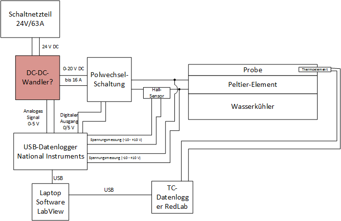

es geht um folgendes Projekt:
An der Hochschule muss ich die Temperatur diverser Proben mit einem
Peltier-Element zwischen 20 und 80 °C regeln (Heizen und Kühlen) können.
Die Temperaturmessung erfolgt mit einem Thermoelement und als Ausgang
möchte ich eine 0-5 V Analogsignal verwenden. Die Steuerung (z.B. PID)
kann softwaretechnisch gelöst werden). Des Weiteren sollen Stromaufnahme
und Spannung am Peltier-Element gemessen werden.
Folgende Grundausstattung ist vorhanden:
- USB-Datenlogger mit Analogein- (0-10 V) und -ausgängen (0-5 V) sowie
Digitalein- und ausgängen (0/5 V); USB6212 Fa. National Instruments
- Schaltnetzteil 24V/63A; MW RSP-1500-24
- USB-Thermoelement Datenlogger; RedLab TC mit Thermoelementen
- Hall-Sensor von Honeywell CSLA1CD
- Polwechsel-Schaltung auf Platine
- Wasserkühler auf Sekundärseite des Peltier-Elements
- Peltier Element TEC1H-40-40-211/78 (Umax=26,6 V; Imax=15,9 A)
Anbei ein Schema zur Verdeutlichung.
Meine Überlegungen/Erfahrungen:
- 2-Punktregelung ist aufgrund der kleinen Proben (5g bis 50g;
Aluminium), der erforderlichen Genauigkeit (+/- 0,5 °C) und der
Strom-/Spannungsmessungen nicht möglich
- gegen PWM spricht die Strommessung sowie die Verträglichkeit mit dem
Peltier-Element selbst, daher tendiere ich zur Gleichspannung
- an dem Versuch einen billigen PWM-Leistungsregler mit selbst
ausgelegtem LC-Filter aufzubauen bin ich gescheitert, da mir als
Maschinenbauabsolvent das nötige Wissen fehlt
Nun meine Fragen:
1.) Ist die Schaltung gemäß Schema realisierbar oder gibt es Bedenken
oder Vereinfachungen die ich nicht sehe?
2.) Gibt DC-DC-Wandler mit solch hohen Stromstärken bis 16 A und
regelbarem Spannungsbereich 0 bis 16V bei 0-5V Stellsignal?
Gerne auch Alternativlösungen posten.
Vielen Dank im Voraus!

Gast #5259610
@nn: Gibt es dazu Datenblätter oder einen Link für mehr Infos?
Aktuell würde mir ein DC-DC-Wandler mit einstellbarer Ausgangsspannung
(und 0-5 V Ansteuerung) sinnvoller erscheinen. Außerdem muss die
Ausgangsspannung auch nicht auf genau 0 V abfallen, da ich immer eine
gewisse Temperaturdifferenz halten werde, z.B. 10 °C zur Wasserseite,
sprich das Peltier-Element kann dauerhaft eine geringe Spannung
bekommen.

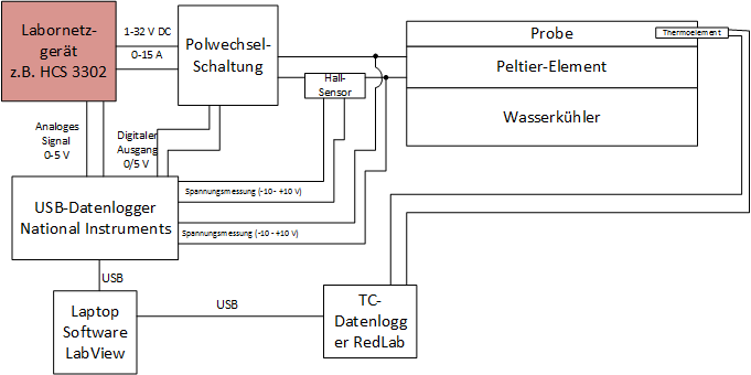

Gast #5260018
Wo Bitte schrieb:
> lerne erst einmal Pläne richtig zu zeichnen
Welche Pläne meinst du?
Ich habe lediglich ein Schema skizziert. Zur Erklärung: ursprünglich
ging es um den rot markierten DC-DC-Wandler.
Nach Vorschlag von vka könnte ich nun das Schaltnetzteil 24V/63A und den
DC-DC-Wandler ersetzen durch ein Labornetzgerät der Fa. Manson, da die
Ausgangsspannung sich extern mit 0-5 V steuern lässt.
Anbei das überarbeitete Schema.
Gast #5260616
nn schrieb:
> Vergiss den Polwender. Der ist Quatsch. Um deltaT = 0 herum willst
> du
> nicht immer Pole wenden ... Dafuer nimmt man eine Bruecke, die kann
> kontimuierlich durch Spannungs-Null durch fahren.
> https://www.ibrt.ch/products/tec.html
Mein Polwender besteht aus Wechsel-Relais die ich mit 0/5 V umschalten
kann und funktioniert ohne Probleme. Üblicherweise existiert auch eine
Temperaturdifferenz von 5-10°C zur Wasserseite, sodass ich nicht durch
Spannungs-Null fahren muss.
