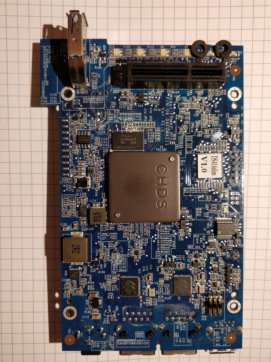

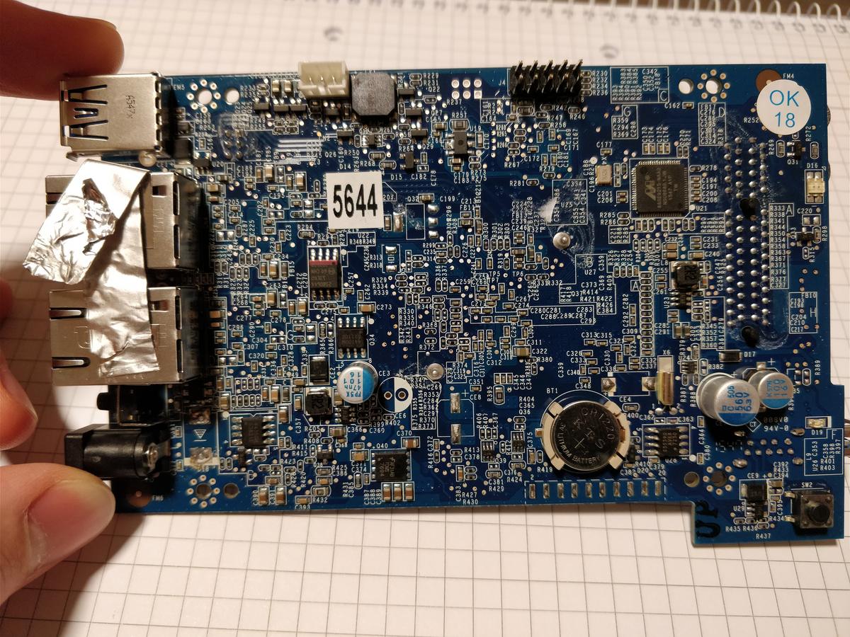

Ich habe hier eine Diskstation DS416 slim. Diese hat von dem einen auf
den anderen Tag komplett aufgegeben. Äußerlich komplett Tot!
Mit einem andrem Netzteil keine Reaktion, außer ein fiepen aus dem
Netzteil. Am 12V Eingang habe ich dann zwischen Plus und Minus 0,2 Ohm
gemessen -> Kurzschluss irgendwo im Eingang / Spannungswandlung!
Schon probiert habe ich die Diode des Verpolungsschutz (zwischen Plus
und Minus) zu entfernen, war aber in Ordnung (fehlendes Bauteil bei der
Hohlbuchse).
Ebenso wird kein Bauteil merklich warm, wenn ich 0,5A am Eingang anlege.
Auch mit Kältespray konnte ich leider nichts feststellen. Wobei ich nur
die Bereiche mit "Leistungs" Bauteilen betrachtet hatte.
Habt ihr Tipps was ich noch testen könnte? Ich vermute den Fehler in der
Wandlung von 12V auf 5V und 3,3V.
Vielen Dank schonmal :)

Die Platine sieht an einigen Stellen unsauber aus. Wurde da schon mal
rumgelötet und schlecht gereinigt?
Die Fotos sind nicht hochauflösend genug um etwas erkennen zu können.
Wenn man sie größer zieht werden sie unscharf.

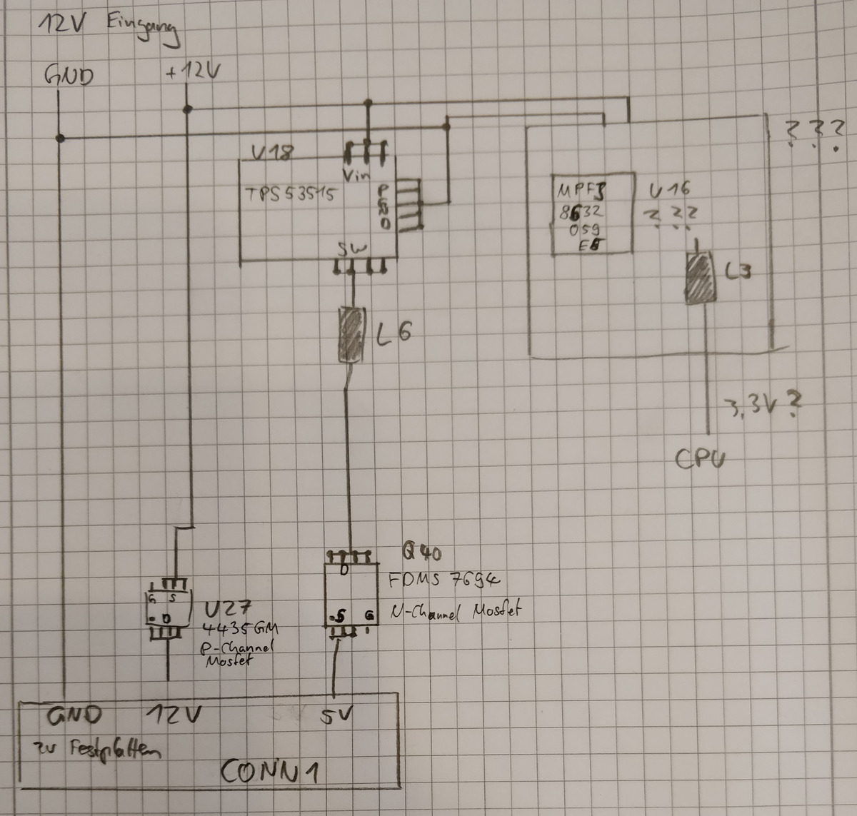

Gast #5260008
Habe nochmal draufgeschaut, der P-Kanal macht nicht den
Verpolungsschutz, die DC Versorgung wird schon auf der Unterseite zu
einem Wandler verdrahtet. Man kann neben dem MOSFET einen kleinen
Transistor erkennen, der die Eingangsspannung mit diesem MOSFET schaltet
(vermutlich die 12V zu den Platten?).
Vielleicht mal die fette 2,2u Spule auslöten, die macht vermutlich die
5V. Dann könnte man sehen, ob der Kurzschluss auf der 5V Seite oder
schon davor liegt.
Sehr gut erkannt, ich habe mal ein Bild dazu gezeichnet.
Harald schrieb:
> Lebt der denn noch?
Ich messe etwa 2,2 kOhm über ihm. Oder wie teste ich den am besten? :/
> schon davor liegt.
Ausgang 5V gegen GND hab ich 31kOhm. Im Dioden Messmodus hab ich 0.53V
und 0.42 je nach Polarität... macht das Sinn (bzw. das überhaupt zu
messen?)?
Die Spule werde ich später auch mal auslöten.
Ich bin echt gespannt ob man dem Teil nochmal Leben einhauchen kann :)

Deine aktuell hochgeladene Zeichnung hat auch ca. 4 MB?

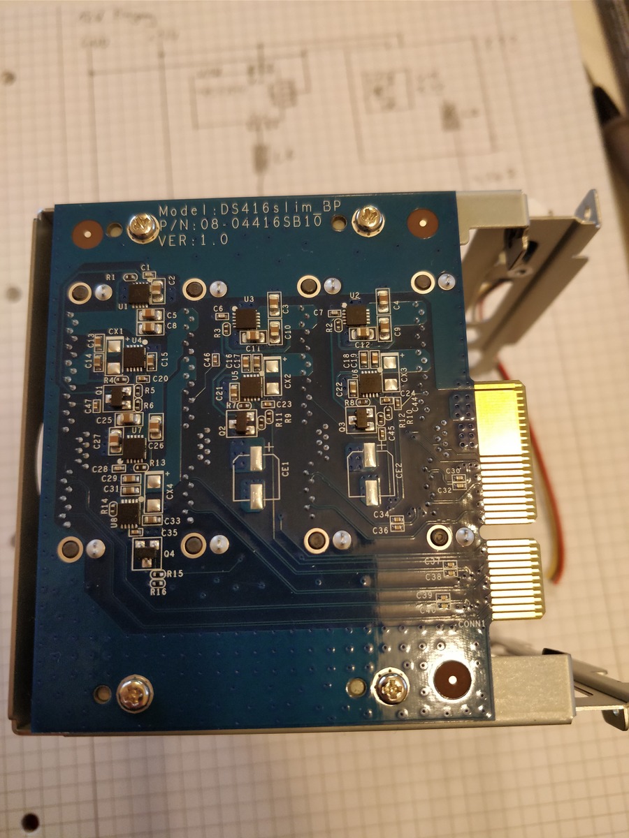

Jörg R. schrieb:
> Testest Du mit oder ohne angeschlossene(n) HD(s)?
Ich teste komplette ohne HDDs, sogar ohne dem HDD Board (mit dem Board
besteht der Kurzschluss auch). Bild davon im Anhang. Ich vermute dieses
kann jede Platte separat schalten. Was mich allerdings etwas wundert,
ist die 12V Versorgung an den Festplatten. Es ist ja ein Gerät für 2,5
Zoll Festplatten, diese brauchen doch gar keine 12V.
Das dachte ich auch, aber einen Grund muss es geben. Die 12 Volt-Führung
kann sich natürlich über die ganze Platine ziehen. Damit kann der Fehler
überall auf der Platine zu finden sein.

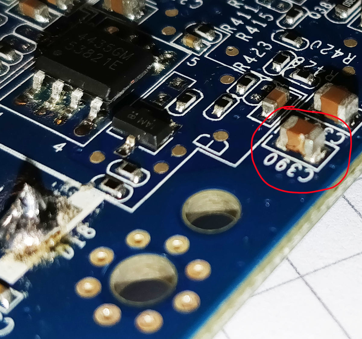

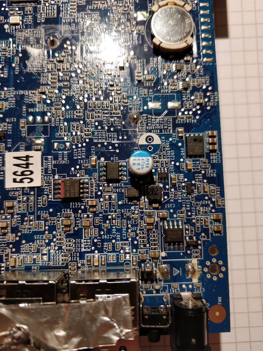

OP #5260663
Ich habe es gefunden :D :)
Mit einer anderen Lupe konnte ich doch einen defekten Kondensator
ausmachen.
Ohne dem blinkt sie jetzt mal blau, und scheint zu booten.
Der Kondensator war direkt am Eingang eine Seite 12V die andere GND.
Meint ihr ich soll da jetzt irgendeinen wieder drauf machen oder so
lassen?
Vielen Dank an alle

Gast #5261132
Wenn das die Eingangskondensatoren des TPS53515 sind: im Datenblatt in
der Typical Application sind 3x 22uF verbaut. Das sieht aber nach 0805
aus, oder ist das 1206 Package? In 0805 wäre ein 22u in 25V schon
selten, notfalls einen X5R 22u 25V oder wenigstens 16V in 1206 bzw. 1210
drauflöten.
Gast #5261167
> lassen?
In der Größe sind Kondensatoren nicht billig, d.h. der Hersteller wird
ihn nicht ohne Grund eingesetzt haben => Auf jeden Fall ersetzen!
Schau einfach mit welchem Bauteil er verbunden ist, dann schau ins
Datenblatt was dort empfohlen ist. Du kannst sicherheitshalber hier
gerne nochmal nachfragen.

Wäre gut möglich, dass der beim zusammenbauen was abbekommen hat. Es hat
auch eine Schraube gefehlt, evt. wurde unsauber gearbeitet.
hinz schrieb:
> Ist denn
> C391 parallel geschaltet? Wenn ja, dann hat der wohl die gleiche
> Kapazität.
Ja ist er! Ich werde den runter holen und messen. Dann mit dem Wert und
25V Spannungsfestigkeit ein Paar bestellen. Ich glaube das ist die beste
Lösung.
Ich glaube es ist 0805 Package zur Sicherheit bestell ich mal beide
Sorten, die Versandkosten müssen sich ja auch irgendwie lohnen.
Guten Rutsch an alle :)
Gast #6032133
Hallo Nils,
vielen Dank, daß Du Deine Reparaturversuche hier dokumentiert hast. Habe
das gleiche Problem. C390 sah schon verfärbt aus. Habe ihn ausgelötet
und jetzt blinkt das board wieder.
Hast Du den Kondensator C391 ausgelötet und C nachgemessen?
Die Maße sind Package 0805 (2mm x 1,2mm).
Ich würde gerne vermeiden C391 auszulöten, um ihn zu messen.
Danke!
Gast #6824591
Das Problem scheint ein richtiger Serienfehler zu sein, da man dies
öfter im Netz findet und auch schon bei Synology selbst die Anfrage zu
finden ist, welche Kapazität dieser Kondensator bei C390 nun hat -
leider unbeantwortet. Daher meine Frage an diejenigen, die ihre DS416
Slim repariert haben: was habt Ihr dafür drauf gelötet? Mein System
läuft wie die anderen hier auch ohne irgendwas - einfach nur den
defekten Baustein weg - aber das kann ja nicht die endgültige Lösung
sein. Irgendwofür ist der Kondensator ja da. Und ich frage mich, warum
es diesen scheinbar bei doch recht vielen zerlegt.?
Gast #7153919
Ich hatte ebenfalls das zweifelhafte Vergnügen mit dem Gerät. Einer der
beiden Kondensatoren hatte einen Kurzschluss, bei dem anderen konnte ich
22 uF (!) messen. Ob beide die gleiche Kapazität haben, weiß ich nicht,
aber sie sehen zumindest identisch aus. Nach dem Einschalten liegen über
den Kondensatoren die vollen 12 Volt an, weswegen man hier mindestens
einen 16-Volt-Typen nehmen muss. Andererseits... die gehäuften Ausfälle
legen nahe, eine deutlich höhere Spannungsfestigkeit zu wählen,
allerdings dürfte es dann mit dieser kleinen Bauform echt schwierig
werden.
