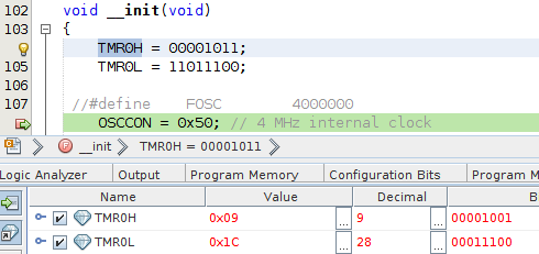

D. R. schrieb:
> TMR0H = 00001011;
Ist das dein originaler Code?
Dann hast du vielleicht auch noch ein ganz anderes Problem.
1011 != 0b1011
<EDIT>
1011 = 0b100_00000011
<edit2>
D. R. schrieb:
> //Timer starten
>   T0CON = 10000001;
Hier kommt zufällig das gewollte raus ;-)
(0b1001100010010110_10000001)

D. R. schrieb:
> Zumindest macht es keinen unterschied ob ich es jetzt so schreibe...
Schau dir doch mal im Debugger/Simulator an, was da wirklich in den
Registern steht.
Ich nehme an, du verwendest den C18 Compiler
User Guide ->
2.7.2    Numeric Constants
MPLAB C18 supports the standard prefixes for specifying hexadecimal (0x)
and octal (0) values and adds support for specifying binary values using
the 0b prefix. For example, the value two hundred thirty seven may be
denoted as the binary constant 0b11101101

von D. R. (reisii)
Volker S. schrieb:
> Was für eine Schule ist das eigentlich?
HTL
Volker S. schrieb:
> Dir scheinen da einige Grundlagen zu fehlen
Stimmt xD
chris schrieb:
> Punkt eins, das OSCAL wird nicht initialisiert. Damit ist warscheinlich
> der
> Takt falsch.
Takt sollte passen (normal 1 MHz), habs jetzt nochmal extra deklariert
und es bleibt alles beim alten..
chris schrieb:
> Punkt zwei, Timer hat einen 2clk hw sync, deshalb muss man 2 cpu cyclen
> abziehen.
> Punkt drei, wieso .... wird hier eine Binärzahl verwendet und wieso kein
> 16bit Adresse ????
Punkt 2: ???????
Punkt 3: wo meinst du ?
chris schrieb:
> Punkt vier, der Interrupt ist falsch, da wird Zeit verbraucht , und dann
> wird der Timer auf den Wert gesetzt. Diese Interruptzeit muss abgezählt
> werden.
> Am einfachsten geht es so:
> tmr1 -= 62500 ; // oder der Wert den du errechnet hast, inclk den 2 sync
> cyclen.
> Damit braucht man dann keine Asm cyclen Zählen, bzw im Simulator diese
> raussuchen.
Kann dir leider dort auch nicht folgen :O

hört sich interessant an, werde ich mich erkundigen danke
von Volker S. (vloki)
Vergiss time.h. Das gibt es bei deinem Compiler nicht.
(und geht vermutlich an deiner AUFGABENSTELLUNG weit vorbei)
Dein Interrupt ist insofern falsch, dass du wie schon mehrmals gesagt,
erst Code von nicht immer gleicher Länge ausführst und dann trotzdem
immer den gleichen Wert in die Timer Register lädst. So bekommst du
(leicht) unterschiedliche Laufzeiten für die Sekunde.
Was heißt, du bist noch nicht weiter gekommen?
Was ist den dein Ziel? (Aufgabenstellung)
hab jetzt eifnach das Timerstellen davor geschrieben ^^
Ja gut ich schätze mal es ist einfach bei Timer0 mit solchen
Verzögerungen zu rechnen ? :/
D. R. schrieb:
> Ich soll eine Übung selbst entwickeln....
Sorry, muss noch mal nachfragen ;-)

von D. R. (reisii)
Volker S. schrieb:
> Wenn es eine Bedingungen der Aufgabe ist, den Timer0 zu verwenden, dann
> musst du den Timer vorstellen, indem du was zum aktuellen Timerwert dazu
> addierst und nicht den Timer neu lädst.
also nicht TMR0H = 0bXXXXXXXX sondern TMR0H = TMR0H + 0bXXXXXXXX ??
Inwiefern ändert das die Situation ? bzw erreiche ich so mehr fehler
oder denke ich mal wieder falsch :(
MFG
Wenn der Timer durch Addition/Subtraktion verändert wird, ist der
Zeitpunkt, bzw. wie viele Zyklen inzwischen vergangen sind nicht so
wichtig. (So lang keine Überlaufe durch die Addition entstehen)
Die Verarbeitung ist aber tricky-
TMR0H = TMR0H + T0H_KORREKTUR;
TMR0L = TMR0L + T0L_KORREKTUR;
scheitert z.B. daran, dass das neue TMR0H nicht übernommen wird, sondern
durch das erneute Auslesen von TMR0L wieder mit dem internen Wert
überschrieben wird. Der ist kurz nach dem Überlauf sehr wahrscheinlich
Null - und das steht nach der Operation dann auch drin ;-)
ich glaub ich bleib einfach beim Timer beschreiben ^^
Mach das. Der ganze zusätzliche Aufwand lohnt gar nicht, weil das am
Ende keiner mehr so machen würde. Es geht ja viel einfacher und
automatisch mit dem Compare Modul.
von Peter D. (peda)
Es gibt auch noch die Möglichkeit, einen Prescaler zu verwenden.
Wenn man z.B. 64 als Prescaler nimmt und nicht durch andere Interrupts
mehr als 64 CPU-Takte verzögert wird, dann ist das Laden des Timers in
SW auch genau.
Natürlich darf man nicht auch noch den Prescaler neu starten, sondern
der muß durchlaufen.
Das kann man sich hier leider nicht aussuchen.
When assigned to the Timer0 module, all instructions
writing to the TMR0 register (e.g., CLRF TMR0, MOVWF
TMR0,BSF TMR0, etc.) clear the prescaler count.
