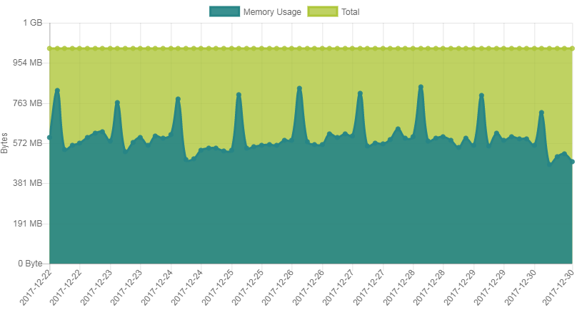

von Oliver V. (Gast)
Das ist die RAM-Nutzung laut Verwaltungspanel meines Anbieters.
Ich kann jetzt keine Knappheit erkennen, wenn ich ehrlich bin. Ich
dachte auch immer, dass ein RAM-knappes Linux zuerst den Cache
verkleinert, swappt und erst dann meckert.
Die Peaks kommen vom täglichen Backup.
spamd habe ich jetzt mal auf 1 child limitiert. Danke für den Tipp. Bin
für mehr Tipps dankbar.

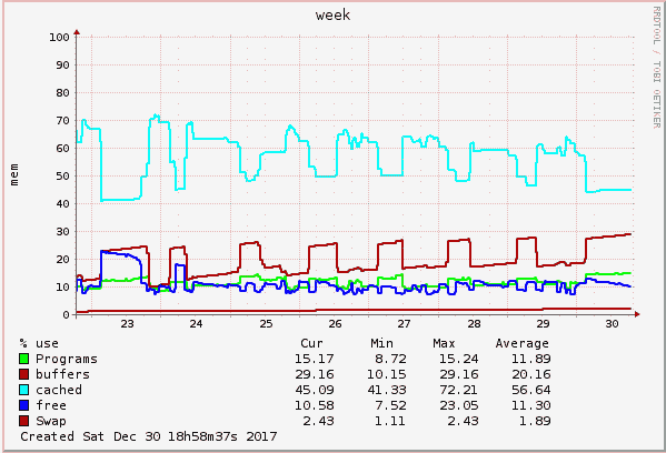

Das ist natürlich gemittelt und in den Peaks könnten schon mal 100% drin
sein, die wir nicht sehen. Dein syslog sagt jedenfalls, das da immer
wieder zu wenig Speicher ist.
Anbei mal die Speichersituation meiner Box über die letzte Woche.
