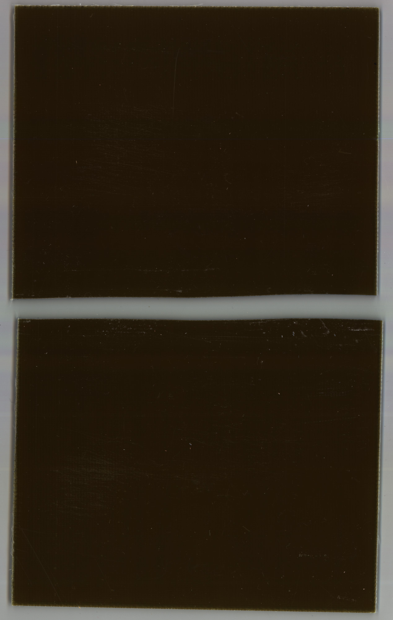

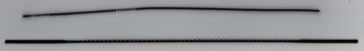

Richtigsteller schrieb: > Aus welchem Material ist denn dieses Sägeblatt? Alles was ich über das Material weiß, steht unter dem o.g. Link. Wie zwei Platinenhälften aussehen weiß wohl jeder. Aber ich hänge mal Bilder dran. Bei dem Sägeblatt-Bild sieht man oben das "gute Blatt" mit zwei abgenutzten Stellen, jeweils nach einem 8cm-Schnitt. Unten ist das Sägeblatt das der Maschine beilag, nach ca. 2cm. Daran sieht man links die abrasierten Zähne. Andreas

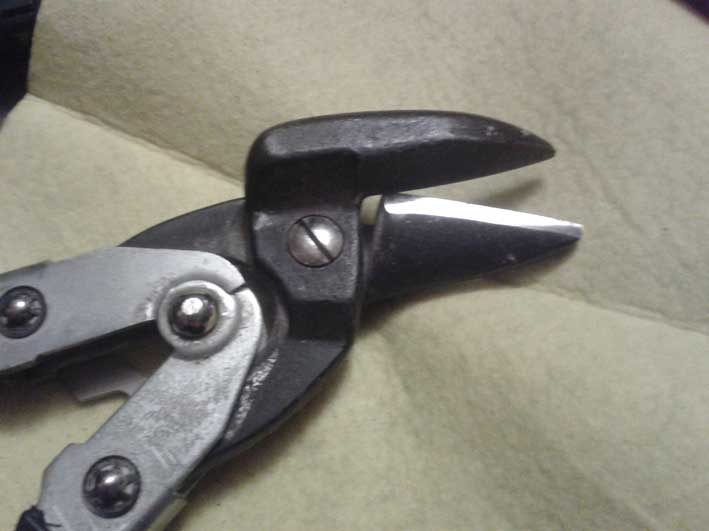

Klar geht das. Ich habe ein Bimetall-Sägeblatt für Metallschnitte für die manuelle 30cm-Bügelsäge, mit dem ich solche "mal eben schnell"-Platinenschnitte mache. Das Ding sägt jetzt kein Metall mehr, die Zahn-Kanten werden schon recht schnell stumpf. Aber "stumpf" heißt ja nicht "weg". Und das Expoxi im FR4 ist eigentlich ziemlich weich, nur die Glasfasern darin sind eben ein Schneiden-Killer. Und deshalb sägt dieses stumpfe Sägeblatt auch munter weiterhin Platinen... Für solche (sorry!) etwas schiefen Freihand-Schnitte würde ich keinen Aufwand treiben und die Dekupiersäge harvorholen - aber wenn sie ohnehin schon offen in der Werkstatt steht, warum nicht? Vielen Dank für den Link.
Ich verwende sowas.
Und ich eine Fotohebelschere.

F. F. schrieb: > Habe eine Bandsäge und damit lässt sich das auch gut sägen. > Metallsägenband sollte schon drauf sein. Und bekommst du damit auch gerade Schnitte hin? Mit der Dekupiersäge scheint das wie weiter oben gezeigt ja nicht gerade der Fall zu sein. Mit der Puksäge (Anhang 1, (nur zur Demo)) wird's bei mir zwar auch nicht gerade, aber der Rest wird dann einfach gerade geschliffen (Anhang 2) und gut ist. Mit dem grob gezahnten Sägeblatt geht's zudem recht flott. Wichtig ist immer, gut festklemmen fürs sägen.

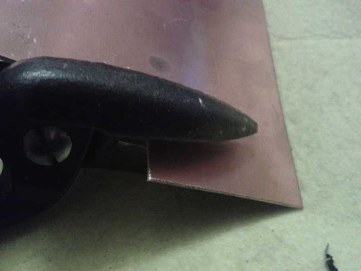

Andreas M. schrieb: > Es ging im Beitrag darum, wie man das Material mit der Dekupiermaschine > schneiden kann und nicht, wie man besonders gerade Schnitte bekommt. Natürlich kann das gehen. Mußt dir nur einen Anschlag einfallen lassen. Und die rechten Sägeblätter besorgen. Welche, die die Zähne verlieren, sind nicht geeignet. Aber es tut weh, wenn man zusehen muß, wie sich welche quälen. Favorit ist immer spanlose Bearbeitung. Wenn du schon bei 10cm Probleme hast, was soll das erst bei der 100-fachen Schnittlänge sein? Werner H. schrieb: > Angehängte Dateien: > Schere.jpg > 42,7 KB, 73 Downloads Sowas ist ein guter Ansatz. Besser ist eine schon von mir genannte Schere "Berliner Form". Mit doppelter Schnittlänge. Im Keller habe ich vom Trödel eine total verrostete Buchbinderschere mit Niederhalter. Die wollte ich aufarbeiten. Nur ich brauch das nicht mehr. Aber die "Säger" sind ja nicht zu belehren.

Lutz H. schrieb: > Gerald B. schrieb: >> Und ich eine Fotohebelschere. > > Bei mir verbiegt sich die Platine damit zu stark. Braucht es einen > speziellen Niederhalter? Ich lege die Platine zunächst oben an das Lieal, damit ich rechtwinklig schneide. Dann ziehe ich das Messer an den Tisch heran, verkante es also leicht, damit das eigentlich zu harte Material nicht die Schneide seitlich wegdrückt und das Material nur "abgebissen" wird. Wenn der Anschnitt gemacht ist, dann schiebe ich die Platine etwas runter, da mit kleinerem Winkel es sich besser schneiden lässt. Ich bestelle eigentlich nur 0,8 oder 1mm Dicke, da es oft nur kleine 2-3 cm kleine Subboards sind. Da brauche ich keine 1,6mm Stärke
