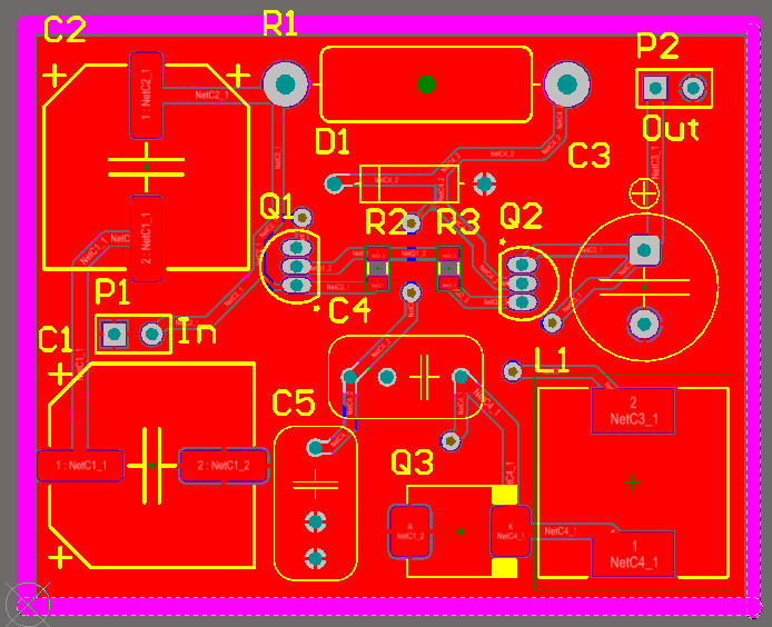

ich arbeite mich zur Zeit in Altium Designer ein. Konnte bisher etwas
Erfahrung mit Eagle und PCB selbst fräsen sammeln. Jetzt wollte ich
einen kleinen selbstschwingenden Step-Down Wandler in Altium Layouten
und testweise bei elecrow bestellen.

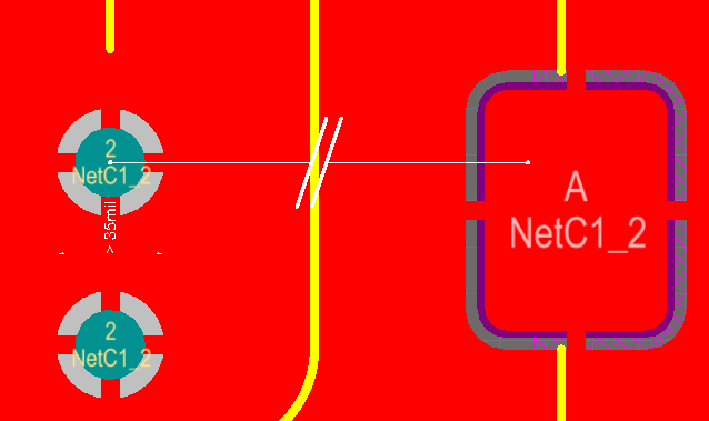

Die erste Frage, die ich habe, lautet: Ich habe über den gesamten
Top-Layer ein Polygon gezogen und diesen mit GND(NetC1_2) verbunden.
Trotzdem bekomme ich die Fehlermeldung, dass ein Kondensatorpin keine
Verbindung zu NetC1_2 hat. Woran kann das liegen?
Des Weiteren bekomme ich beim DRC den Fehler, dass die Beschriftung der
meisten Beiteile zu nah an der Lötstopmaske ist. Mich wundert diese
Fehlermeldung, da ich die Bauteile aus den Standardbibliotheken
verwendet habe.
Für Tips bin ich dankbar.
Andreas
Also was nun, GND oder NetC1_2?
> Beschriftung der
C2, R1 und P2 sind ausserhalb bzw auf dem Keep out, R2 ist auf dem
Lötauge. Einfach auf günstigere Positionen verschieben.
> verwendet habe.
Da ist Vorsicht geboten!
Gast #5260650
Nimm NICHT die Standardbauteile. Die sehen nicht nur scheiße aus,
sondern machen auch sonst wenig Freude.
Dann vergib deinen Netzen im Schaltplan mal ein paar aussagekräftige
Netlabels. GND sollte dann auch GND heißen, alles andere ist Murks.
Warum machst du die Polygonverbindungen so schmal? An einigen Pads ist
das OK, geht bei einigen Pads dürfen die ruhig breiter sein (eine
weitere Polygon-Connect-Style-Regel erstellen und dann kannst du dich
mal mit der Query beschäftigen. Wenn du deine Footprints selber machst
anstatt diesen Standardschrott, sind z.B. Padklassen deine Freunde).
Zu deiner Frage: Ist bei den Lötaugen der Haken bei 'plated' drin? Und
ist das Absicht, daß der Restring oben weg ist? (Falls beide Antworten
nein lauten hast du grad gesehen warum die Standardbauteile scheiße
sind. Du kannst ja mal schauen ob die auch alle noch lieferbar sind.)
Und ich hab auch noch ein paar Fragen: Warum ist das GND-Polygon auf der
Top-Seite, warum ist die Bottom-Seite leer? Wenn das eine einlagige
Platine werden soll, warum sind dann die THT-Bauteile auf der
Kupferseite? Macht man normalerweise doch anders herum. Aus gutem Grund.

Andreas schrieb:
> Mich wundert diese
> verwendet habe.
Man muss praktisch immer die Beschriftung einer Leiterplatte am Ende
zurechtschieben. Wo auf der Leiterplatte gerade Platz ist kann man beim
Erstellen des Symbols ja nicht wissen. Genausowenig wie lang der Name
ist.
