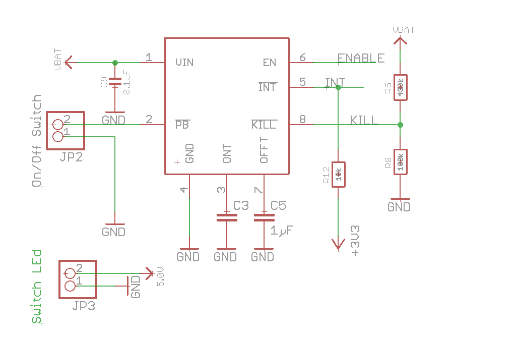

Hallo Sven,
das ist genau was ich gesucht habe, im Anhang wäre meine Beschaltung
laut Datenblatt. Ist dies Richtig dass ich mit dem Raspberry Pi die
Spannungsversorgung über den Kill Pin deaktivieren Kann indem ich diesen
auf GND ziehe. Laut meinen Berechnungen würde ich eine Drückzeit von
33.67ms zum Einschalten erhalten und eine Zeit von 4.589s zum
Ausschalten ist dies ebenfalls korrekt?
von Sven K. (satirebird)
Hallo Markus,
INT und KILL würde ich nicht zusammenschalten. Du brauchst 2 GPIOs am
Raspi. Mit dem INT (GPIO input) bekommst du ein Signal, mit dem du den
Raspi herunterfahren kannst und mit dem KILL kannst der Raspi sich
praktisch selber abschalten. (Pull-Up an die 3.3V nicht vergessen)
Die 680µF sind viel zu viel. Schau mal im Datenblatt unter dem
Abschnitt: "Adjustable Power-Down Timer". Mit einem 1.56µF bekommst du
ein Timeout von 10s. Ich habe einen 1µF angelötet. Das sind ungefähr 6s.
Das ist nur der "Notaus". Der Normalfall sieht so aus: Taster kurz
drücken, Raspi startet. Taster nochmal kurz drücken -> Raspi bekommt ein
Interrupt, fährt alles runter und zieht den KILL auf GND. Raspi geht
aus.

von Markus W. (markusw36)
Danke für die Antwort,
ich habe mir den LTC2950 angeschaut, in dessen Datenblatt
(http://cds.linear.com/docs/en/datasheet/295012fd.pdf) gibt es dieses
Kapitel nicht. Wenn ich mir auf der Seite 4 das Diagramm anschaue,
bekomme ich einen wert um 700nf-800nF für 5s abschaltzeit was ungefähr
dem entspricht was du sagst. Auf der Seite 12 hingegen wird für die
Formel
angegeben. Mein Problem ist mit dieser Formel komme ich auf den oben
verwendeten Wert, jedoch kann die Formel rein von den Einheiten
irgendwie nicht stimmen, die konstante scheint einheitslos zu sein (alle
anderen Konstanten im Datenblatt haben expliziet eine Einheit angegeben)
und ms + ms + F ist keine Zeit.
Was ich in diesem Datenblatt ebenfalls nicht finde, ist wie ich den
Kondensator am KILL ausgang dimensionieren muss um die Delay Zeit für
das Kill Signal einzustellen oder geht dies mit der 2950 version nicht
(habe dies in der 2951 gesehen)?
Schau dir den LTC2954 an. Dieser hat das Feature Force-Off, wenn der
Taster lange gedrückt gehalten wird:
"The LTC2954 provides a failsafe feature that allows the user to turn
off system power (via PB) under system fault conditions. For cases when
the μP fails to respond to the
interrupt signal, the user can force an immediate powerdown by pressing
and holding down the pushbutton. The length of time that PB must be held
low is given by a fixed internal 64ms delay (tPD,MIN) plus an adjustable
powerdown timer delay (tPDT, see Timing Diagrams on page 8). The
adjustable delay is set by placing an optional external capacitor on the
PDT pin. Use the following equation to calculate the capacitance for the
desired delay. CPDT is the PDT external capacitor (μF):
CPDT = 1.56 × 10-4 [μF/ms] • (tPDT – 1ms)"
(10000ms-1ms)*0.000156µF/ms = 1.56µF für 10s.
Das Force Off kann ich beim LTC2950 auch erzwingen (ist im Anhang für
eine Schaltung die den Kill ausgang nicht schalten kann mit einem
Kondensator realisiert) da dies nur für den Fall verwendet werden wenn
die Software des Raspberry nicht reagiert, und in diesem Fall kann ich
auch über die Software keinen geregelten shutdown einleiten! Ich habe
mir die benötigten Teile bestellt und werde diese Testen, habe auch
alternativ eine analoge schaltung ausgedacht die den anforderungen
genügen sollte und werde diese auch testen. Danke fürs erste für die
super Hilfe
Ich habe die Schaltung wie im Anhang ersichtlich aufgebaut!
Mein Problem ist nun, wenn ich das Wire KILL mit dem Raspberry verbinde
startet die Versorgung kurz, der Raspberry beginnt zu booten und nach 10
- 11 Sekunden wird die Stromversorgung wieder getrennt, wenn ich den
KILL nicht zum raspberry wire und ihn offen lasse funktioniert die
Schaltung mit dem Taster ohne Probleme! Kann mir jemand weiterhelfen ich
habe auch mit dem Multimeter gemessen der Raspberry hat den PIN von
start an auf HIGH. Wenn ich die offene Leitung messe, sind immer 3,26V
zu messen jedoch scheint die Spannung einmal kurz einzubrechen könnte
dies das Problem erklären? Dann sollte ein Kondensator eigentlich
abhilfe schaffen können oder?
