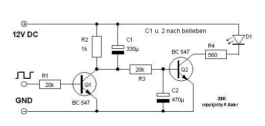

Teo D. schrieb:
> http://www.bader-frankfurt.de/ledschaltungen.htm
Q1 wird aber über diese "Behandlung" nicht gerade erfreut sein.
Kurt
von Teo D. (teoderix)
Ja, hab ich mir auch gedacht, löschen war aber nich mehr. :/
C1 scheint eh überflüssig...?

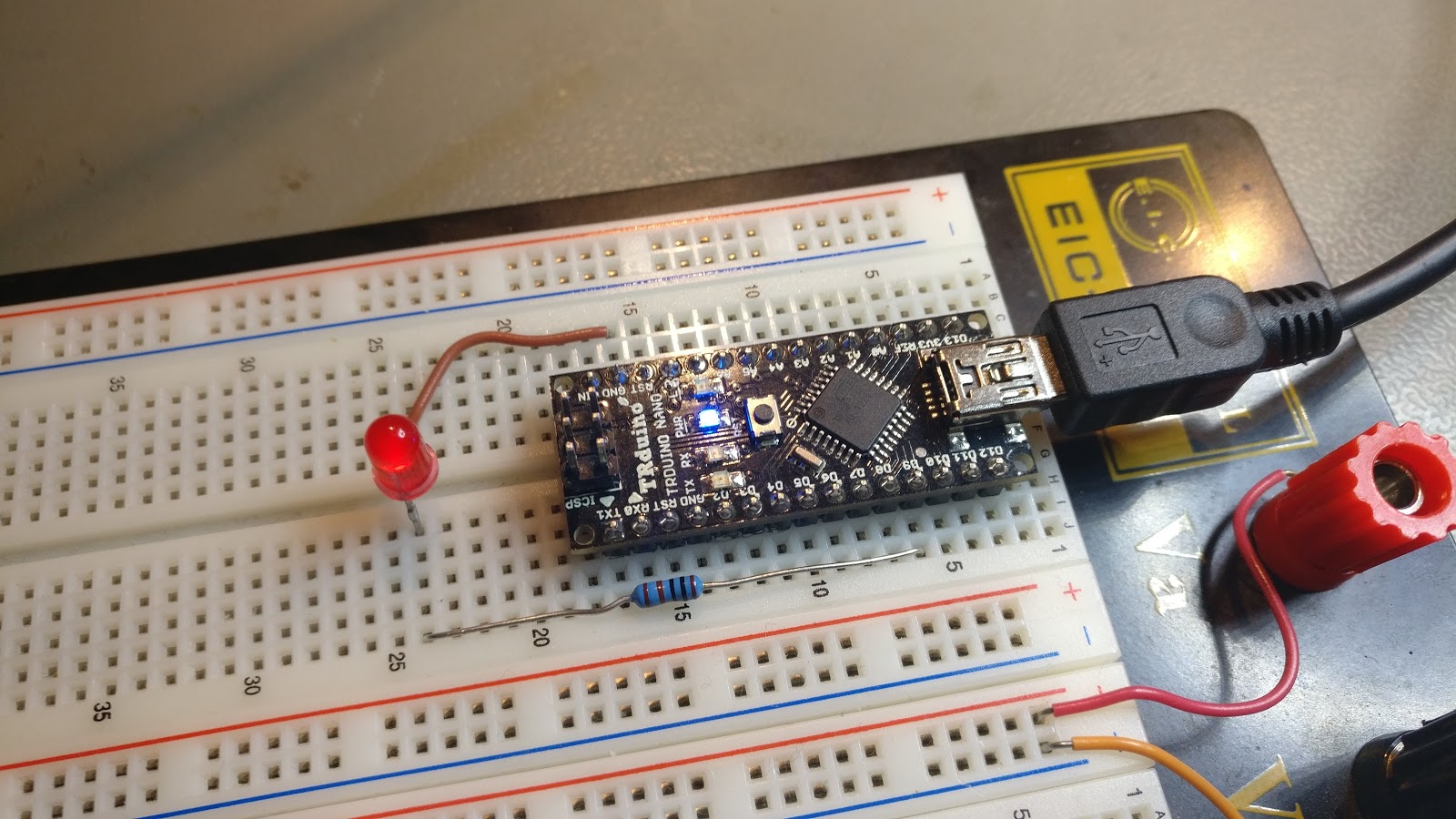

von Georg M. (g_m)
Alex S. schrieb:
> mit nem kondensator?
Mit nur zwei Bauteilen – einem Widerstand und einem Arduino – kann die
Aufgabe auf viel intelligentere Weise gelöst werden.
https://www.youtube.com/watch?v=Ngo93fVS5S4
von michael_ (Gast)
Warum?
Ein µC gegenüber 2 Transistoren? Abgehacktes Aufblenden und Sprung auf
Dunkel? Wo - bitte schön - ist das intelligent???

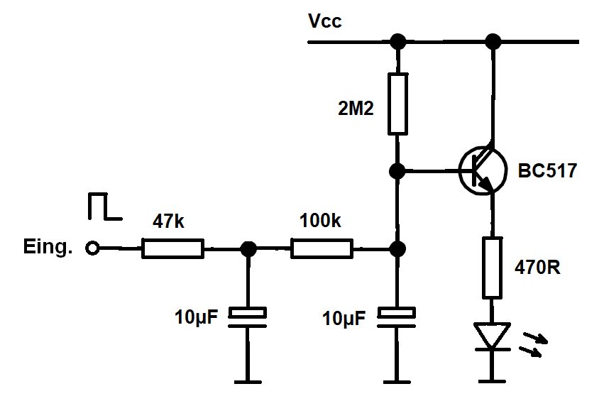

von Ach Du grüne Neune (Gast)
Djiuehehe schrieb:
> Für eine simple Schaltung mit einen Mikrokontroller  ist völlig
> übertrieben. Bedauerlicher Weise wird das immer häufiger gemacht
Hier eine erprobte Schaltung für 6 bis 12 Volt mit nur einem Transistor.
Eingang high = langsames Aufleuchten
Eingang low = langsames Ausblenden
Je größer die Kapazität der Kondensatoren, um so langsamer das Ein- und
Ausblenden. Der 2M2 Widerstand dient nur zum Vorspannen des Transistors.

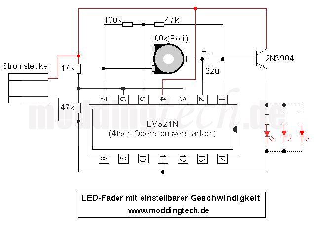

von Joe J. (neutrino)

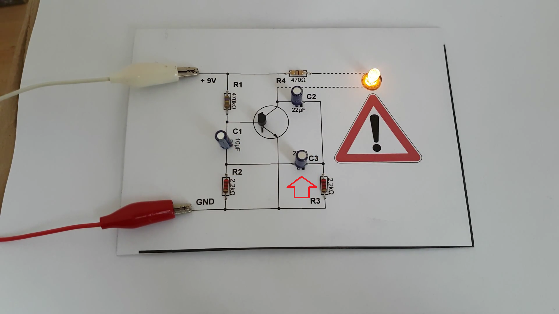

Alex S. schrieb:
> Mit ner 9 volt batterie, und wenns geht sollte die Blinken.
          LED
   +----+-|>|-+                                        LED
   |   470k  470R              |                    |       |
   |    |     |  +  -          |                   470k    470R
   |    |     +--22uF--+       |                    |       |
 + |    |     |        |     + |    +--22u----------(-------+
 9-12V  +----|< BC547  |  =  9-12V  |               |       |
 - |    | +   |E       |     - |    +--22u--+--10u--+------|< BC547
   |   10uF   |        |       |    |       |               |E
   |    | -   |  +  -  |       |   2k2     2k2              |
   |    +-----(--22uF--+       |    |       |               |
   |   2k2    |       2k2
von Kurt (Gast)
michael_ schrieb:
> Warum?
Weil er gegen einen Kurzschluss (Elko) gefahren wird.
Um das zu verhindern müsste er eine geringe Stromverstärkung haben oder
entsprechend geringen Basisstrom.
 Kurt
von michael_ (Gast)
Ach, das hält er schon aus.
Keine Angst!

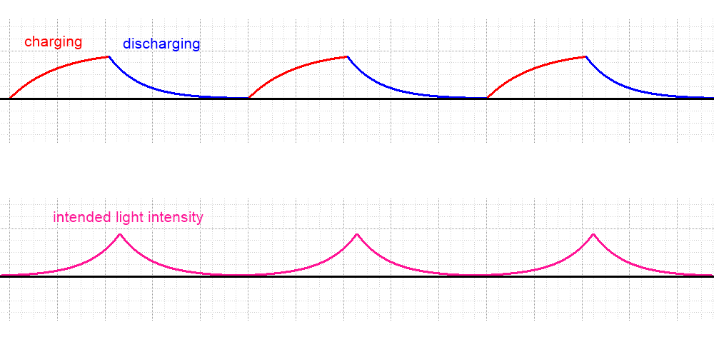

von Georg M. (g_m)
> Led langsam aufleuchten lassen
Gerade das langsame Aufleuchten sieht mit einem Kondensator nicht so gut
aus wie das Ausblenden (Fade-out).

von pegel (Gast)
Domi N. schrieb:
> Wie wäre es mit einem 555 Timer?
Wenn man das Programmierbedürfnis unterdrücken kann, dann sollte man
Deine Schaltung tatsächlich nachbauen (Schaltplan?). Oder die Schaltung
von Joe J., aber dann statt mit einem LM324 mit einem LM358, weil
sowieso von den vier OP's zwei nicht beschaltet werden.

von Kurt (Gast)
> Keine Angst!
Wie oft?
 Kurt
von michael_ (Gast)
Länger als du lebst!
Guten Rutsch!
von Alex S. (alexsrb)
Von wo aus wird der C3 geladen? Durch R1 und C1`? oder R4?
Ich verspreche Dir, dass alle Kläuse in diesem Forum schon versucht
