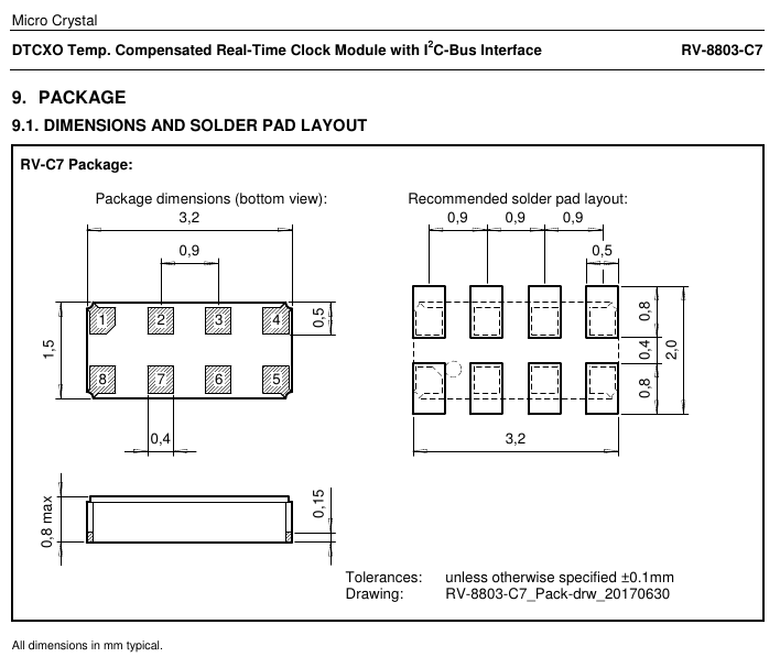

Kann man SMD-Bauteile eigentlich kleben statt löten? Speziell bei
solchen ICs wie im Anhang, bei denen die Pads total versteckt sind,
stelle ich mir das viel einfacher vor. Vor allem für Bastler, aber
selbst in der Serie wäre das doch für temperaturempfindliche Teile
interessant. Andererseits finde praktisch keine Beiträge zu dem Thema,
wo ist mein Fehler?

Wie willst Du eine zuverlässige, andauernde Verbindung zwischen IC und
Leiterplatte durch kleben erreichen?
Gast #5261152
Der Kleber müsste leitfähig sein, aber dennoch die Pins voneinander
isolieren. Das ist schwierig. Ich erinnere mich aber irgendwo dunkel,
dass es für SEHR spezielle Anwendungen so etwas gibt (ca.: Leitfähige
Partikel in Klebermasse. Beim Draufdrücken wird der Kleber rausgepresst
und die Verbindung über die leitfähigen Partikel hergestellt). Aber ich
denke nicht dass es sonderlich stabil ist bzw. große Ströme können
vermutlich auch nicht drüber.
Die Bauteile, wie das obige, sind übrigens gar nicht schwierig zu löten,
erst recht nicht professionell. Daher gibt es da praktisch keine
"besseren" Lösungen.

Ich meinte die elektrischen Verbindung zwischen IC Anschlüssen und den
Pads auf der Leiterplatte. Aber du willst ja wohl den Kleber auf die
Anschlüsse auftragen, oder?

Mit dem leitfähig kleben, sowas wird mit nackten Chips gemacht, die
nicht aufgebondet werden, sondern "kopfüber" montiert werden (flip
chip?)
Da wird galvanisch auf die metallisierten Inseln, die sonst als
Bondinseln genutzt werden, Palladium pyramidenförmig abgeschieden.
Palladium ist sehr hart. Auf die Leiterplatte kommt ein Klecks Kleber,
der Chip wird kopfüber positioniert und mit einem beheizten Stempel
angedrückt. Die Palladiumpyramiden drücken sich in die Leiterbahn ein
und der Kleber härtet binnen Sekunden durch den beheizten Stempel aus.
Das ist für reine Wegwerfprodukte, da ist nichts reparabel.
Mit Lotpaste und Heißluft kann man oben gezeigtes Bauteil auch manuell
bestücken.
Nein. Sie werden (wurden?) aber oft zusätzlich geklebt, damit man die
Platine nachher kopfüber wellenlöten kann, ohne daß die Bauteile dabei
herunterfallen.
Weil du keine Ahnung hast.
Lötzinn kann man als Paste fast flächig auftragen - beim Schmelzen zieht
sie sich dann durch die Oberflächenspannung auf die Pads zurück. Sogar
die Bauteile werden dabei in gewissen Grenzen "gerade" auf die Pads
gezogen. Mit Kleber geht so etwas nicht. Den mußt du schon punktgenau
auftragen und dann auch das Bauteil dito aufsetzen. Und dann fixieren
bis der Kleber fest ist.
Die Leitfähigkeit ist auch ein Problem. Zumindest über die Strom-
versorgungsanschlüsse eines IC fließt nennenswert Strom (gern pulsförmig
mit einem Spitzenwert 100-fach über dem Mittelwert). So niederohmigen
Kleber gibt es nicht.
Für Anwendungen wo es nötig (und möglich) ist, gibt es natürlich
alternative Verbindungstechnologien. Von leitfähiger Tinte ("gedruckte
Elektronik") über sieb-gedruckte Metallpasten hin zu leitfähigen
Formteilen aus Silikongummi (Zebragummi) oder klebenden Folien mit
aufgedruckten Leitbahnen. Aber in der Breite ist das Weichlöten eine
sehr gut verstandene und beherrschbare Technologie ohne nennenswerten
Leidensdruck. Noch nicht mal das Bleiverbot konnte ihr etwas anhaben.

Moment - die Anforderungen sind: ich hab' mir diesen Chip eingebildet
und kann ihn nicht löten.

Ich vermute, dass die Nachteile die Vorteile überwiegen. Wäre der
leitfähige Kleber überlegen, würde man mehr geklebte Platinen bekommen -
schließlich ist der Kostendruck enorm.
Ich tippe außerdem darauf, dass außerdem die elektrische und thermische
Leitfähigkeit schlechter ist.

Gast #5262716
> wo ist mein Fehler?
Habe ich was verpasst? Der IC da hat einen Pitch von 0.9mm. Oder habe
ich mich da verguckt? Ich dachte jetzt kommt ein BGA oder so.
Zugegeben kaufe ich auch immer SOIC und TQFP, wenn möglich. Aber QFN mit
0.5 kann man auch gut löten, wenn man es erstmal ein paar mal gemacht
hat.
Hätte mir früher aber auch keiner erzählen können. Stimmt aber.
Also einfach mal die Technik einüben.

Man kann manche Bauteile mit leitkleber mechanisch und elektrisch
montieren. Nennt sich conductive gluing. Voraussetzungen sind in der
Regel eine Terminierung aus Gold oder Silber/Palladium. Der leitkleber
ist aber nicht dieser silberleitlack. Das Zeugs trocknet meist nicht an
der Luft aus, sondern muss ausgebacken werden. Und bei dem Aufwand
kannst du auch gleich lotoaste entweder dispensen oder per stencil
aufrakeln. Der oben erwähnte leitkleber hat einen viel schlechteren
elektrischen und thermischen Widerstand als Lot. Daher werden
Leistungshalbleiter auch in der Regel auf z.b. die vernickelte
Kupferplatte vom to220 Gehäuse gelötet.
