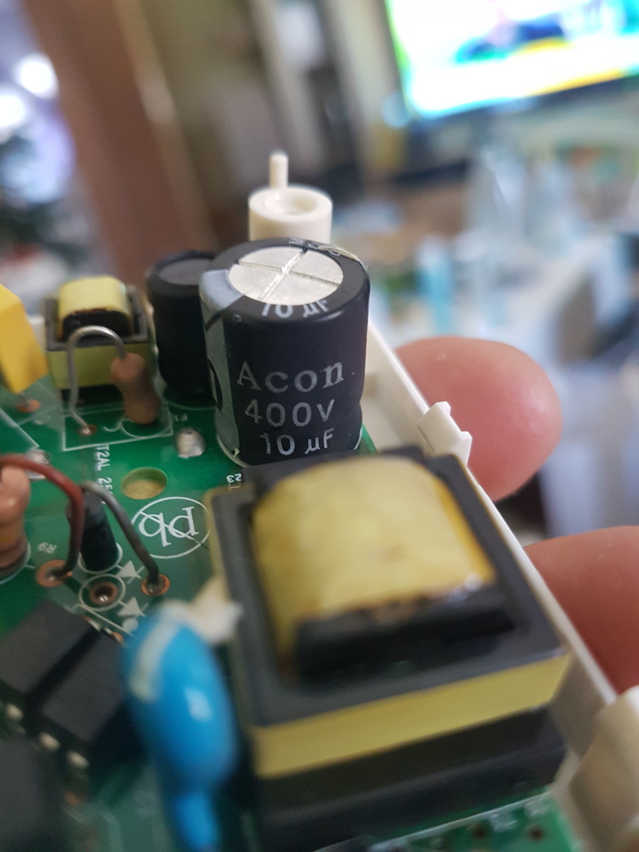

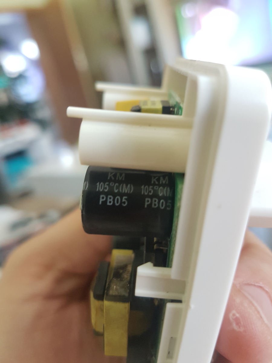

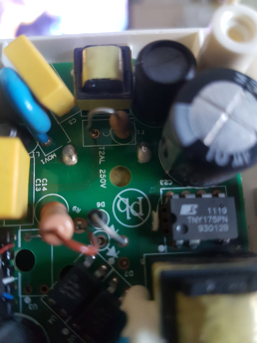

Hallo die Runde. Hab ein Powerline Set von Fritz nach guten 2 Jahren ging einer nicht mehr.... so hab diesen zerlegt und mal näher angeschaut. Ich vermute das ein Elko den Geist aufgegeben hat. Da er an der Kopfseite eine Wölbung hat. Nur finde ich leider keinen passenden Ersatz... ? Könnte ich hie einen anderen nehmen ? Elko: Acon 400V 10ųF KM 105°c (M) PB05
Bowi G. schrieb: > ų Wo hast Du das her? AltGr+M liefert µ. Den Kondensator kannst Du durch jeden anderen mechanisch passenden ersetzen, der (mindestens) die gleiche Kapazität, die gleiche Spannungsfestigkeit und den gleichen Temperaturbereich aufweist. https://www.reichelt.de/?ARTICLE=124698 dürfte ein passender Kandidat sein. 10 µF, 105 °C, 400 V ... und mit 5mm Raster dürfte er auch klein genug sein.

Mit Bowi G. schrieb: > 400V 10ųF 105°c wirst du genügen finden (µF ist allerdings zielführender), der Hersteller ist nicht zwingend.

Die Spannungsfestigkeit darf auch besser sein. Es muss also nicht 400V sein, alles was DRÜBER(!) ist, geht ebenso.

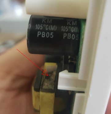

Rufus Τ. F. schrieb: > Bowi G. schrieb: >> ų > > Wo hast Du das her? > > AltGr+M liefert µ. > > Den Kondensator kannst Du durch jeden anderen mechanisch passenden > ersetzen, der (mindestens) die gleiche Kapazität, die gleiche > Spannungsfestigkeit und den gleichen Temperaturbereich aufweist. > > https://www.reichelt.de/?ARTICLE=124698 > > dürfte ein passender Kandidat sein. 10 µF, 105 °C, 400 V ... und mit 5mm > Raster dürfte er auch klein genug sein. haste mal auf den trafo jeguckt? Puff hats g`macht.
haste mal schrieb: > Rufus Τ. F. schrieb: > Bowi G. schrieb: > ų > > Wo hast Du das her? > AltGr+M liefert µ. > Den Kondensator kannst Du durch jeden anderen mechanisch passenden > ersetzen, der (mindestens) die gleiche Kapazität, die gleiche > Spannungsfestigkeit und den gleichen Temperaturbereich aufweist. > https://www.reichelt.de/?ARTICLE=124698 > dürfte ein passender Kandidat sein. 10 µF, 105 °C, 400 V ... und mit 5mm > Raster dürfte er auch klein genug sein. > > haste mal auf den trafo jeguckt? Puff hats g`macht. Kann ich dir nicht genau sagen obs Puff gemacht hat.....aber verbrannt roch nichts. Erkennt man von aussen was ? Mfg
#5261188
hier?

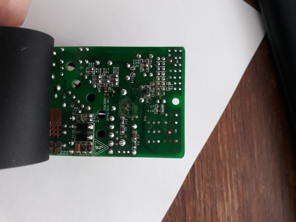

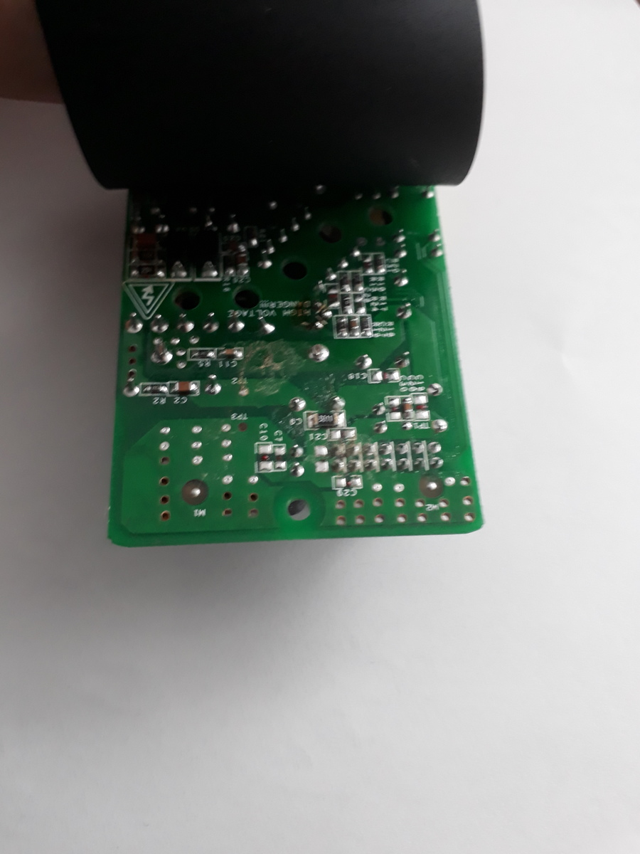

Der Übertrager selbst schafft das nicht. Da müsste ein anderes Bauteil einen Abgang gemacht haben. Keines der Bilder ist geeignet, das zu beurteilen; man müsste die Platine senkrecht von oben sehen.

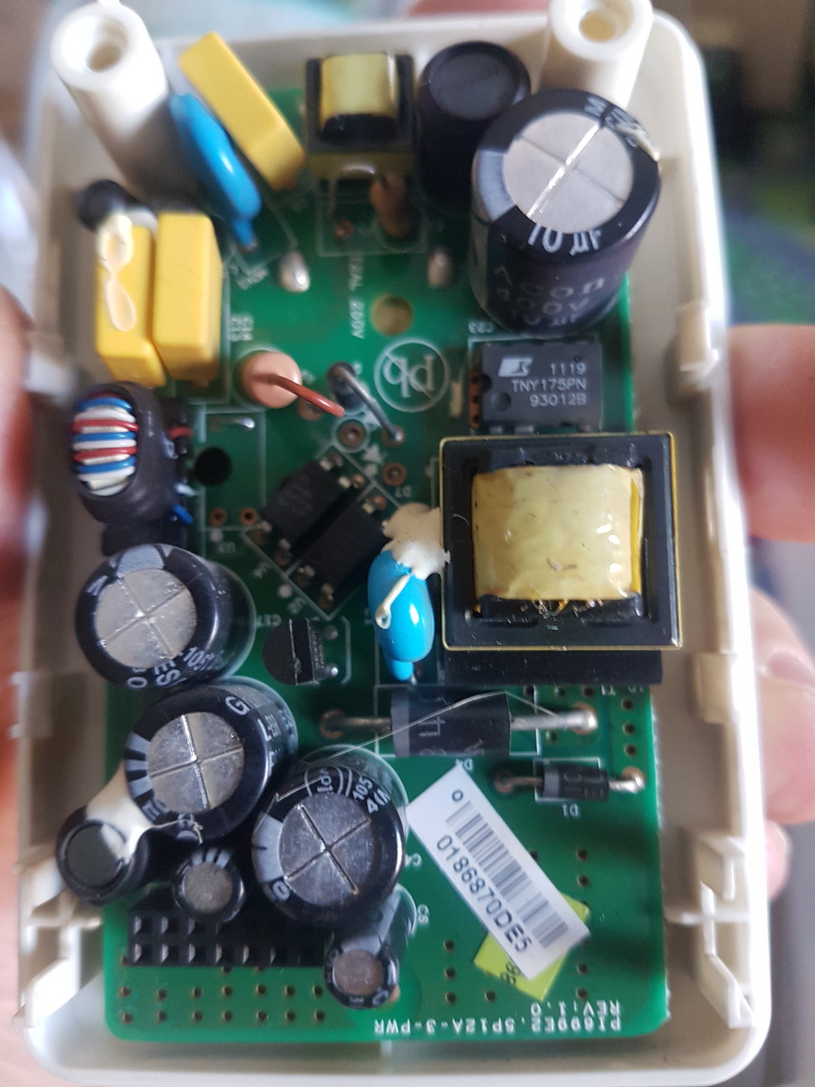

der smps chip neben dem trafo hat auch die beine hochgerissen (Typisch tny27X). eventuell checkst du auch mal die gleichrichterdioden.

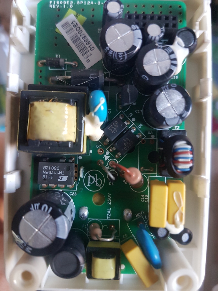

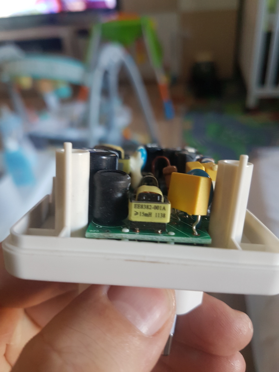

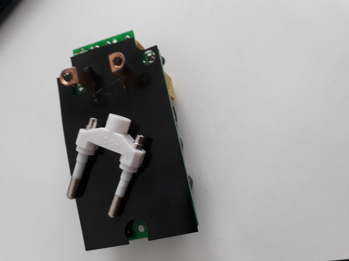

Huhu Danke Jungs für euren Einsatz. Hab jetzt mehr Fotos gemacht. Vlt sieht ja einer mehr von euch ? Bekomm die Platine nicht von Gehäuse raus , vermute mal das die 2 Lötpunkte (letztes Bild) mit den 230v Stecker verlötet sind ...? Mfg
Ein Kandidat, der gerne in Schaltnetzteilen verbaut wird und gerne verreckt, ist der siebenbeinige Baustein namens TNY175. Der und seine zahlreichen Brüder machen gerne Ärger; bemühe mal die Forensuche mit dem Suchbegriff "TNY". Viel Erfolg! (nicht beim Suchen, sondern beim Reparieren)

nimm den hier: TNY180PN TNY180PN-Power.pdf
Bowi G. schrieb: > vermute mal das die 2 Lötpunkte (letztes Bild) mit den 230v Stecker > verlötet sind ...? Sieht so aus. Geh mal mit der Saugpumpe ran.

Bowi G. schrieb: > Sollte ich noch was tauschen ? Gibt es zwischen Netz und TNYxxx auch noch einen Sicherungswiderstand? Wenn ja, den bei Defekt auch tauschen.
Bernd Stein schrieb: > Bowi G. schrieb: >> Sollte ich noch was tauschen ? > > Gibt es zwischen Netz und TNYxxx auch noch einen Sicherungswiderstand? > Wenn ja, den bei Defekt auch tauschen. Wenn man sich die Standardapplikation im Datenblatt anschaut, dann sind die Optokoppler in Gefahr. Deshalb noch U2 / U4 prüfen. Gruß, Bernhard

Das hier sieht so aus, als hätten sich hier einige Elektronen einen Weg in die Freiheit geschaffen...

Bernhard D. schrieb: >> Gibt es zwischen Netz und TNYxxx auch noch einen Sicherungswiderstand? >> Wenn ja, den bei Defekt auch tauschen. > > Wenn man sich die Standardapplikation im Datenblatt anschaut, dann sind > die Optokoppler in Gefahr. > Deshalb noch U2 / U4 prüfen. Und auch habe ich schon mehrmals defekte Gleichtaktdrosseln und Gleichrichter vorgefunden die durch das Ableben des TNY zerstört wurden. Unterm Strich "lohnen" sich solche Reparaturen - selbst für den Hobbybastler - eigentlich nicht. Außer man hat die Bauteile größtenteils zu Hause liegen...

Wie bekommt man die unterste Platine gelöst? Müssen die Lötpunkte des Steckers ausgelötet werden, um die Platine herauszulösen? Auch bei mir sind diese Bauteile betroffen. Wegen dem Bastelspass wollte ich das wieder in Ordnung bringen.
Platine bekommt ihr ab, indem ihr im Bereich des Steckers an der Platine zieht und wackelt. Unterhalb der Platine sind 2 "Kupferfüße", welche die Stifte/Steckdosenkontakte auf der Innenseite des Gehäuses umschließen. Wenn ihr zu schräg werdet, verkanntet es. Bei meinem 500e kommt keinerlei Reaktion beim Einstecken, nachdem er vorher mal sehr warm geworden ist. Nach Zerlegung sind mir "Verschmutzungen" auf der Rückseite der Platine aufgefallen. Könnte das etwas mit dem Defekt zu tun haben?

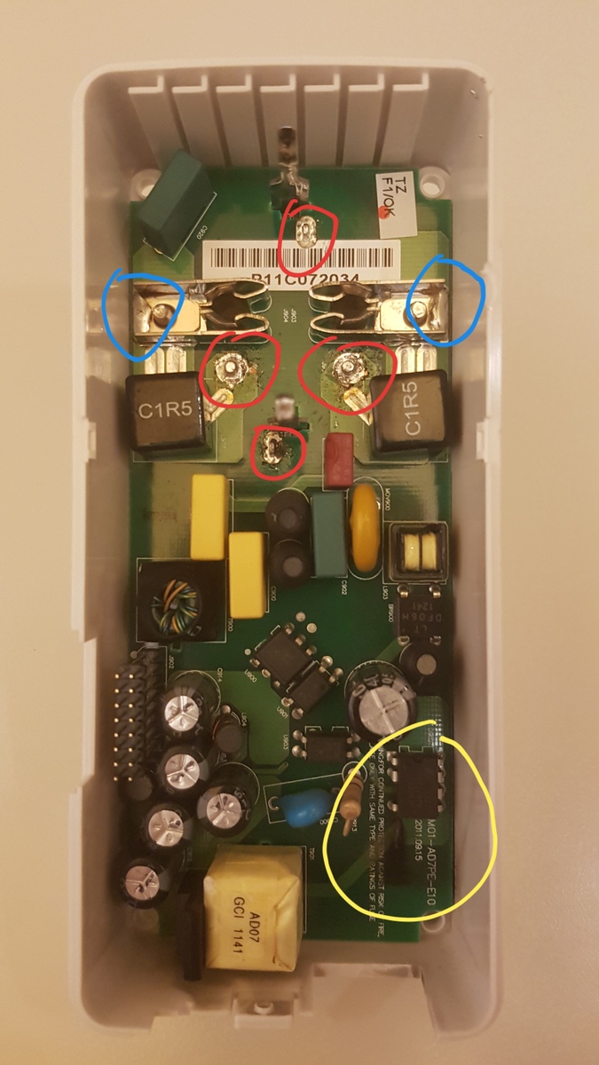

Hallo zusammen, das ist mein erster Beitrag hier. Würde mich freuen, wenn ihr mir weiterhelfen könnt. Ich habe einen defekten Fritz Powerline Adapter 520E. Der Fehler scheint der hier schon ähnlich beschriebene Defekt (TNY274PN) zu sein. Im gelb makierten Bereich auf der Platine zu sehen. Damit ich das Bauteil tauschen kann muss ich nurnoch die Platine aus dem Gehäuse bekommen. Bei meinem Powerline Adapter scheint es nicht wie hier schon geschrieben aufgesteckt zu sein. Habe schon versuche die Lötpunkte (rot) zu lösen, nur die zwei blau markierten habe ich nicht erreicht. Hat hier jemand Erfahrung mit genau dem 520E und kann mir sagen, wie ich die Platine raus bekomme?

Amadeus E. schrieb: > Hat hier jemand Erfahrung mit genau dem 520E und kann mir sagen, wie ich > die Platine raus bekomme? ich kenne nicht diesen PL-Adapter, ABER: ich kann mir nicht vorstellen, dass der Fertigungsprozess soooo kniffelig war, dass jemand "von hinten durch die Brust ins AUge" die Dinger zusammen gebaut hat. Ein draufstecken auf die beiden Spannungs-Kontakte scheint mir am wahrscheinlichsten. Das wird mit einiger Spann-Kraft befestigt sein, damit die Platine nicht gleich wieder raus wackelt. Dieser Hinweis hat dir nicht weiter geholfen? Beitrag "Re: Powerline Reparieren"

Ich habe das gleiche Problem mit dem 520E. Der TNY scheint abgeraucht zu sein. Aber wie bekommen ich die Platine raus? Muß sie abgelötet oder wie beim 500E rausgezogen werden? Hat da jemand Erfahrung?
Hallo zusammen, vielen Dank für die Tipps. Leider habe ich es bisher nicht geschafft die Platine zu lösen. Habe versucht einige Kontakte zu entloten, aber bisher bewegt sich gar nichts. Auch mit viel Kraft kann ich die Platine nicht abziehen. Habe die Befürchtung, dass sie, wenn ich noch fester ziehe, zerbrechen könnte. Würde mich sehr freuen falls jemand die Lösung kennt.
Für alle, die den Powerlineadapter noch nicht auseinanderbekommen haben. Die Stifte vom Schukostecker (2) sind durchgelötet. Mit wechselseitigem Erwärmen und Raushebeln bekommt man die Leiterplatte raus. Leider geht bei diesem Netzteil nicht nur der Primärregler IC kaputt sondern auch einige Bauelemente rings herum. Das schlimmste ist hier der kleine Trafo L903. Für diesen habe ich noch kein Ersatz gefunden. Ist aber leider erforderlich für die Bandsperre zwischen Netzteil und Netz.
