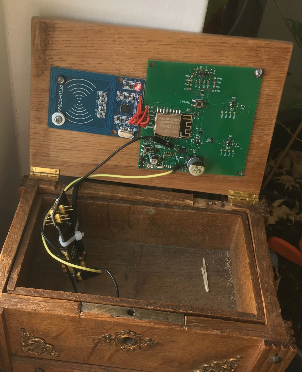

Inspiriert von der Toniebox (http://www.tonies.de) ihres kleinen
Bruders, habe ich meiner Tochter dieses Jahr zu Weihnachten eine
Fernsteuerung für den Raumfeld One S geschenkt. Funktioniert im Prinzip
genauso: RFID draufstellen, spielt los. RFID wegnehmen, hört auf zu
spielen. Im Prinzip für Kinder ab ca. 2 Jahren geeignet. Und vom Sound
wesentlich besser als irgendwelche quäkenden Bücher :)
Unterlagen unter https://github.com/l0wside/esp8266player/

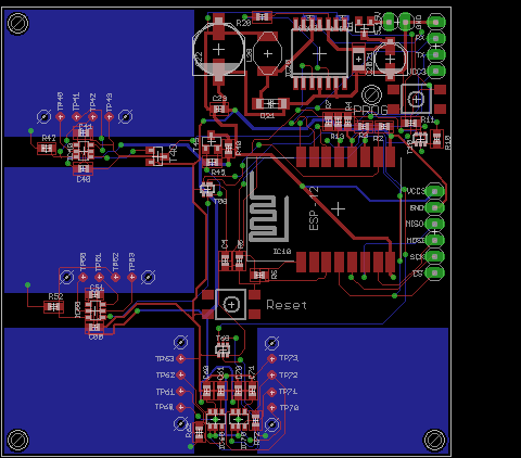

Bitte beachten: die Leiterplatte passt nicht 1:1 (siehe ToDo im README).
Wer nachbasteln will, bekommt trotzdem eine gegen Porto, solange Vorrat
reicht. Ist aber etwas fiddelig zu löten, die doppelten 2N7002 hätte ich
besser durch zwei einzelne im SOT-23 ersetzt.
Ganz problemlos funktioniert es noch nicht, aber die Große findet ihr
Weihnachtsgeschenk trotzdem toll.
Verpackung anbei als Inspiration. Die Box ist ein Erbstück, das aber
seit Jahren ungenutzt herumstand - nun hat sie wieder einen Zweck.

Mit der Soft- und Hardware in diesem Projekt lässt sich ein Raumfeld One
S per RFID fernsteuern. Dazu wird die sog. URI, die einen Track
eindeutig bezeichnet, auf einer Mifare-Karte gespeichert. Wird diese
Karte dann auf den Player gelegt, sendet diese die URI an den Raumfeld
One S, der diese URI dann abspielt. Vorteil: alles, was man mit der
Raumfeld-App abspielen kann, lässt sich auch auf der Karte speichern.
Theoretisch jedenfalls, ich habe es nur mit gerippten CDs auf dem NAS
getestet.
Die Bedienung ist maximal simpel: Karte auflegen, ein paar Sekunden
warten, Raumfeld dudelt los.
Programmiert werden die Karten ganz einfach: mit der Raumfeld-App einen
Track auswählen. Wenn er spielt, auf den Player eine leere Mifare
1k-Karte legen. Der Player erkennt diese und schreibt die URI des
aktuellen Tracks darauf.
Wird die Karte nun wieder aufgelegt, wird der Track als neue URI an den
Raumfeld gesendet, und dieser beginnt zu spielen. Wird die Karte
weggenommen, wird ein Stop-Befehl an den Raumfeld gesendet. Alle 20s
wird die aktuelle Tracknummer abgefragt und (bei Änderung) auf der Karte
gespeichert, so dass, wenn die Karte erneut aufgelegt wird, die CD nicht
wieder von vorne losläuft. Was passiert, wenn ein Radiosender oder
Spotify eingestellt ist, ist nicht getestet.

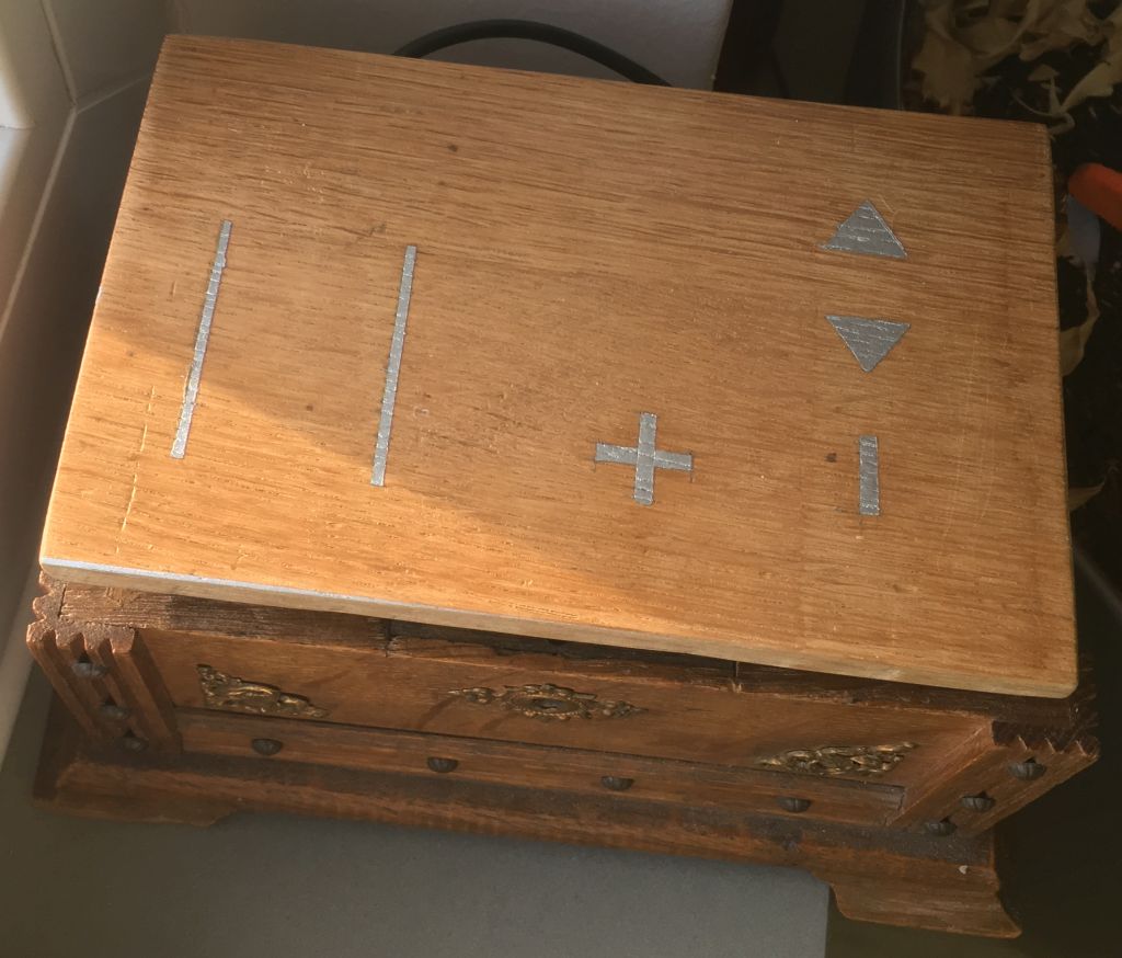

Aktuelles Layout ist als Bild anbei. Der Schaltregler oben funktioniert
so nicht, deswegen nur so. Gut erkennbar sind die vier Touchflächen.
