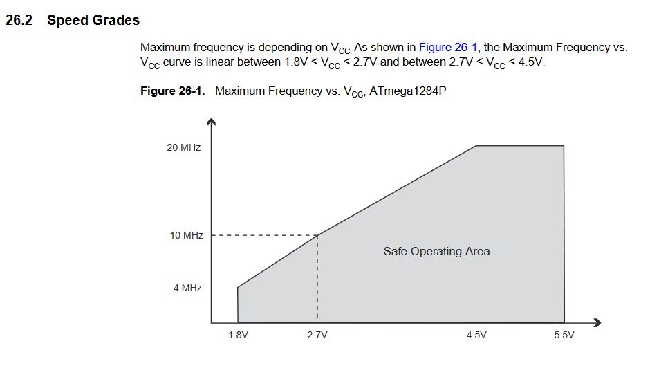

habe hier einen Atmega 1284p auf einem Breadboard auf welchen ich
Programme mittels Arduino IDE und einem FTDI Adaper aufspiele. Bei 5 V
funktioniert alles problemlos. Jetzt wollte ich die Schaltung auf 3,3 V
umbauen und habe den FTDI Adapter auf 3,3 V gejumpert (BOD Spannung ist
mit 2,7 V gefust). Der Prozessor läuft mit internen 8 MHz. An DTR sitzt
noch ein 0,1 uF Kerko.

Moin,
habe jetzt auf 1MHz intern gefust, Labornetzteil mit 3,3 V
angeschlossen, immer noch ohne Erfolg. Mit einem USBASP kann ich
problemlos bei 3,3V flashen (mit zusätzlicher Spannungsversorgung).

Da ich einen Atmega 1284p nutze, habe ich den Mightycore installiert.
Und die entsprechenden (clock, BOD) Bootloader via USBASP gebrannt. Nun
habe ich die Fuses mit avrdude geprüft und festgestellt, dass diese
nicht denen entsprechen, welche in der Boards.txt hinterlegt sind, wobei
das Brennen der Bootloader immer fehlerfrei verlief.
Die Fuses sind laut Boards.txt:
l: 0xb7
h: 0xd6
e: 0xfd
avrdude zeight mir jedoch völlig andere Werte:
l: 0xb7
h: 0xfe
e: 0xd6
ich wollte jetzt auf folgende Werte fusen:
l: 0xbf
h: 0xd6
e: 0xfd
