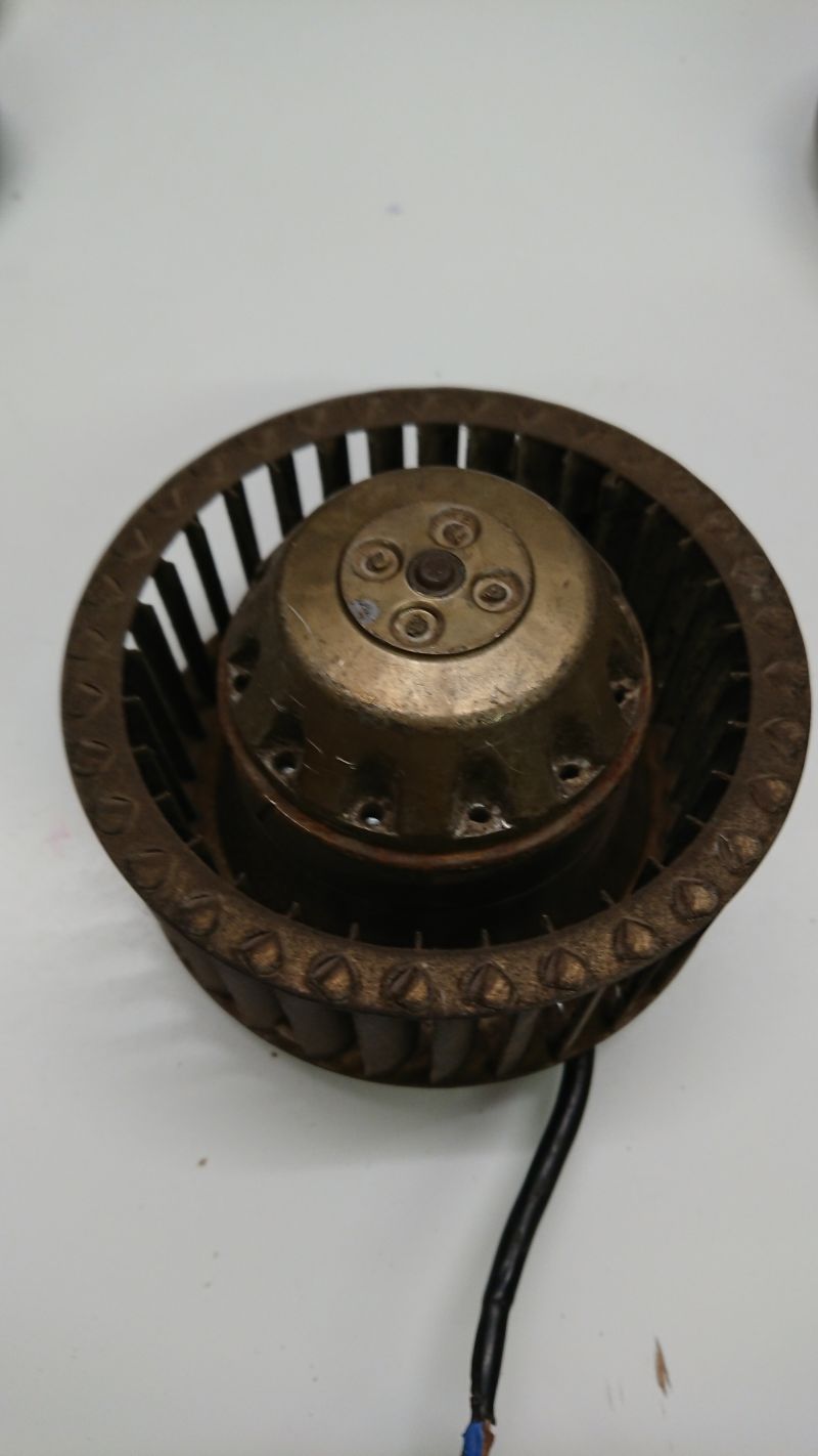

Ich habe hier einen defekten Radial-Ventilator von EBM-Papst,
Asynchronmotor mit Kondensator.
Zwischen blau und schwarz ist kein Durchgang , blau zu braun ca 230 Ohm
Er ist ähnlich dem hier:
http://www.ebmpapst.com/de/products/centrifugal-fans/forward-curved/single-inlet/single_inlet_detail.php?pID=4
nur am Ende +06 statt 02
Besteht irgend eine Möglichkeit, das Teil notdürftig zu reparieren?
Wie bekommt man das Teil weiter auseinander? Ist wohl vernietet?
Das Ding stammt aus einem Holzkessel, muss eigentlich nur noch 4-6
Wochen halten, mag jetzt nicht noch mal ca. 200 € ausgeben
Das Ansteuerrelais des Lüfters war defekt, ich halte es für gar nicht so
unwahrscheinlich das die eingebaute Thermosicherung einfach nur defekt
ist?
(Holzfeuer, Ventilator lief nicht und wurde dadurch nicht gekühlt), oder
ist die automatisch reversibel?
Dummerweise ist er mit dem Motor nach hinten eingebaut, sonst hätte ich
den Motor irgendwie durch einen DC-Motor ersetzt.
Viele Grüße
Heinz

#5262091
Nein
Der Preis stinkt.
Kennst du keinen HSLKer der dir das Ding billiger verkaufen will?
> ist?
Der Motor stirbt normal den Hitzetot wenn der Ventilator läuft aber
keine Luft fördert weil der Gegendruck zu gross ist (er "rührt" Luft).
Das soll die Termoscherung verhindern.
Sie ist reversibel.
Trotzdem kann sie kaputt sein.
Gast #5262409
Danke Dieter,
darauf muss man erst mal kommen - habe ihn jetzt auseinander, und wie
leider hier schon vermutet ist eine Wicklung durch.
Habe viel recherchiert, unter 150 € ist er kaum zu bekommen.
Habe jetzt einen ähnlichen mit 24V DC gefunden, werde diesen einfach mit
einer Adapterplatte an die Ansaugöffnung des defekten Lüfters andocken.
Ist wohl das einfachste für die noch verbleibenden 4 Wochen, bleibt halt
die Abdeckung der Heizung offen
Viele Grüße
Heinz
