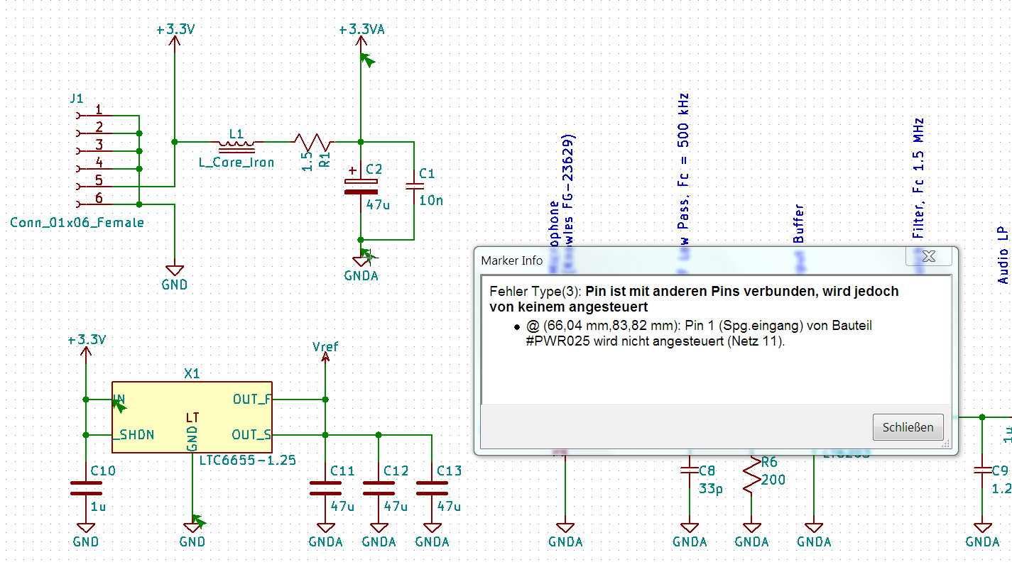

Moin,
bei externer Spannungsversorgung über Pfostenverbinder sieht der ERC die
entsprechenden #PWR-Symbolpins (3.3V, GND) sowie daraus abgeleitete
(3.3VA, GNDA) als nicht "angesteuert".
Wie löse ich das sinnvoll auf (ausser die entsprechenden Conn-Pins mit
#PWR-Flag zu versehen)?

Möglicherweise habe ich mich missverständlich ausgedrückt: Wie kann ich
- ohne modifiziertes Conn-Symbol - ERC mitteilen, dass die Versorgung
extern bereit gestellt wird?
Den einzigen Weg, den ich bisher kenne (KiCad ist noch relativ neu für
mich), geht über ein modifiertes Symbol - was ich gerne vermieden hätte,
da ein Verbinder ein rein passiver Baustein ist. In LTSpice z.B. würde
ich eine "Voltage Source", sozusagen als abstraktes Schaltplanelement
(d.h. ohne Package), einfügen. Wie handhabt man das in EESchema?

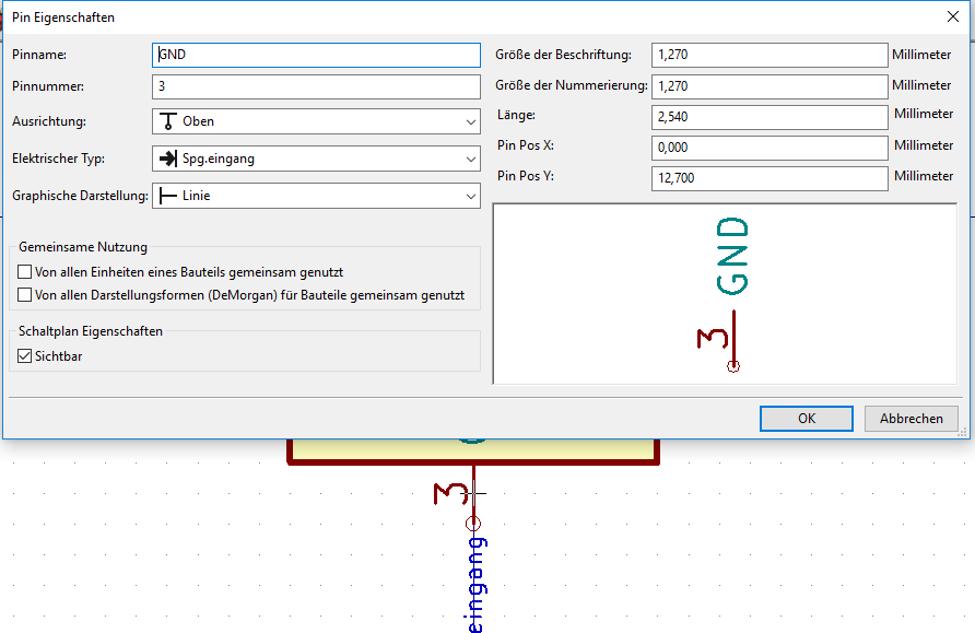

#5262079
Die Modelle der elektronischen Darstellung sollten so genau wie möglich
der angestrebten Realität entsprechen. Warum sollte das vermieden
werden?
Bei KICAD werden die Symbole so gestaltet wie es gewünscht wird.
Also irgend ein Pin das Power liefern kann an eine Leitung und der
Hinweis auf einen möglichen Fehler ist weg.
OP #5262106
Hmm, in der Realität haben Pfostenverbinder keine eingebaute Magie
(#PWR), daher mein Widerstreben. Wenn's gar nicht anders geht,
meinetwegen, aber konzeptionell sauber ist das nicht.

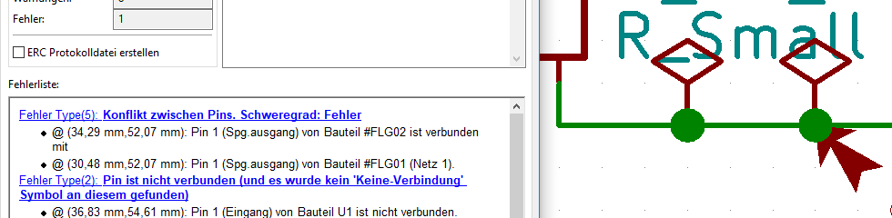

#5262116
Am Schaltkreis ist der PIN ein Spannungseingang.
zzt
und der Test findet an der Leitung keinen Spannungsausgang und meckert.
Am Spannungseingang ist ein Spannungseingang angeschlossen und der Test
meckert.
Spg_E
Mit dem Bauteileditor wird ein Bauteil geschaffen das ein
Spannungsausgang ist und in einer Bibliothek gespeichert.
Spg_A
Alles gut
Spg_Fehler_weg
