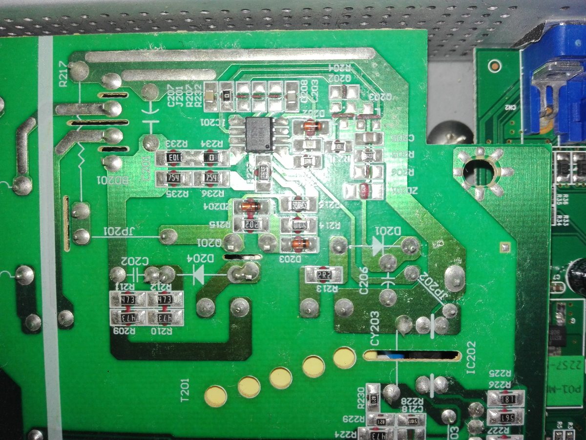

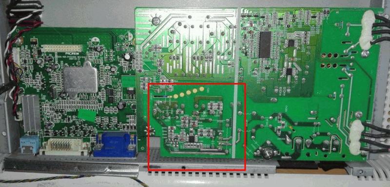

Und mach bitte mal von dem rot markierten Bereich ein scharfes
Ausschnittsfoto.

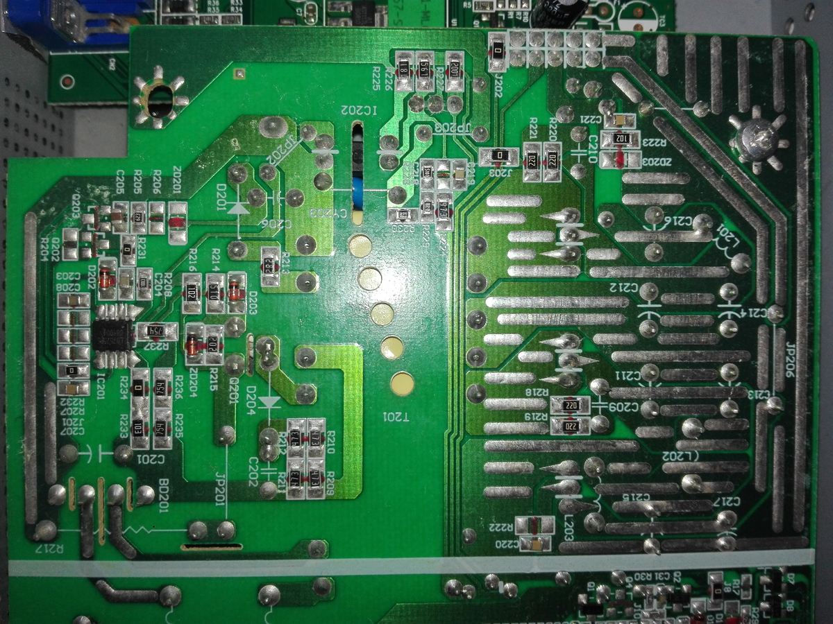

(Firma: matzetronics) #5272362
Gotcha schrieb:
> Ich höre ein leises Ticken, was heißt das bitte?
Das kann zwei Ursachen haben:
1. Die Versorgung des 8-Pin Controllers IC201 ist defekt. Das kann R213,
D201 oder der Elko C206 sein, den man ruhig mal tauschen kann.
2. Die Überstromsicherung mit R217 springt an und schaltet das Netzteil
sofort wieder ab. Der Grund dafür ist meistens ein Kurzschluss auf der
Sekundärseite des Schaltnetzteiltrafos, entweder eine defekte
Gleichrichterdiode, ein kaputter Elko oder Kurzschluss im Inverter für
Beleuchtung. Selten ist der Kurzschluss auf dem Mainboard, was wir nicht
hoffen.
