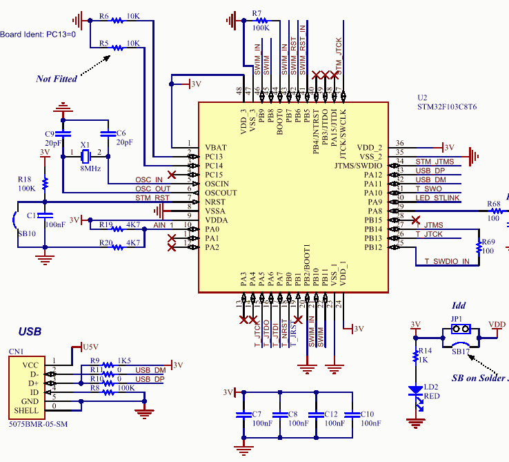

Matthias S. schrieb:
> Bild 1 zeigt den Anschluss des Boardcontrollers mit der Mini-USB Buchse.
Auch das ist ein STM32F103 - komplett anders als der F4!

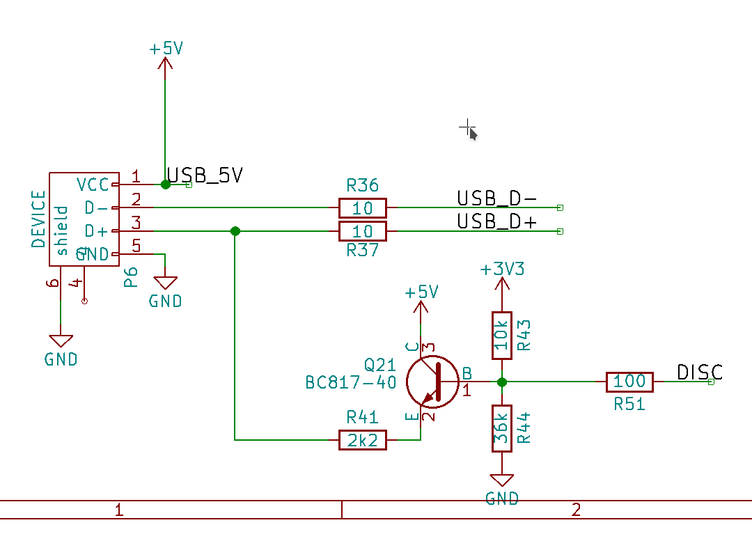

Persönliche Seite #5262806
Beim STM32F429 hatte ich die Schaltung im Anhang verwendet.
Bei mir sind +5V von USB zwar verwendet, aber eigentlich nur für den
Pull-Up, der nach D+ geschaltet wird.
Den schaltbaren Pullup sollte man schon nutzen, sonst bekommt man blöde
Fehler, wenn man zB den Controller zurücksetzt bei Debuggen und dann die
erneute Enumerierung nicht funktioniert, weil es der Host nicht
mitbekommen hat.
Ansonsten hab ich nur OTG D+ und D- und einen Pin zum Disconneten des
Pullups verwendet.
Kann sein, dass die STM32F4 einen internen Pullup haben - glaube mal was
darüber gelesen zu haben - der ist aber vom Widerstandswert ziemlich vom
erforderlichen Wert weg, weshalb man den nicht benutzen sollte.
> mitbekommen hat.
Das geht auch ohne externen Pullup wunderbar...
Den GPIO-Pullup sollte man auch nicht verwenden...
Max schrieb:
> Ja, der STM32F412VG soll alle nötigen Pullups oder Downs intern
> zuschaltbar haben, laut Datenblatt.
Korrekt. Der wird automatisch eingeschaltet, kann man per SDIS bit im
OTG_DCTL Register aus schalten. Laut S. 139 Datasheet ist der 1.5-2.1
kΩ. Sollte also passen (1.5kΩ laut USB Spec) und kein externer Pullup
ist nötig.

Ok, hatte nur gelesen, dass der interne USB-Pullup etwas weit vom
erfoderlichen Wert weg ist, aber ich hab es nicht getestet.
Ich vermute, es würde sonst auch in den Erratas auftauchen.
Ganz ohne schaltbaren Pullup würde ich das nicht mehr machen ... Hatte
Anfangs einfach fest einen Pullup dran und damit nur Probleme xD
Den meinte ich auch nicht ... Schon den dedizierten USB-Pullup
Persönliche Seite #5263083
Ja, das ist schon praktisch. Wenn man den Controller via Debugger
resettet, wird der Pull-Up abgeschaltet und das Gerät getrennt, und beim
nächsten Start (ggf. in Debug-Session) wird es direkt wieder erkannt.
Das machts schön einfach.
Achso. Auf dem STM32F4-Discovery wird auch "nur" der interne dedizierte
USB-Pullup genutzt, und das klappt supi. Der existiert ja gerade
deswegen, um den externen zu sparen - wäre ziemlich sinnlos, wenn der
nicht reichen würde! Und deine 2,2kΩ sind noch weiter von den 1.5kΩ weg
als die integrierten max 2.1kΩ ;-)
Ich hab mich in der Tat schonmal gefragt, ob die Schaltung falsch ist
... Irgendwoher hatte ich sie übernommen :)
Normal 2,2k bei 5V oder 1,5k bei 3,3V.
Aber der Kollektor des NPNs hängt an 5V - ist aber als Emitterfolger
verwenden - d.h. am Emitter dürften nie mehr als 3,3V anliegen und dafür
ist der 2k2 dann tatsächlich zu groß.
Werd ich mir mal genau anschauen müssen ?
*edit*: Ah gefunden ... Ups, Spannung vertauscht :)
Muss ich mir merken^^
