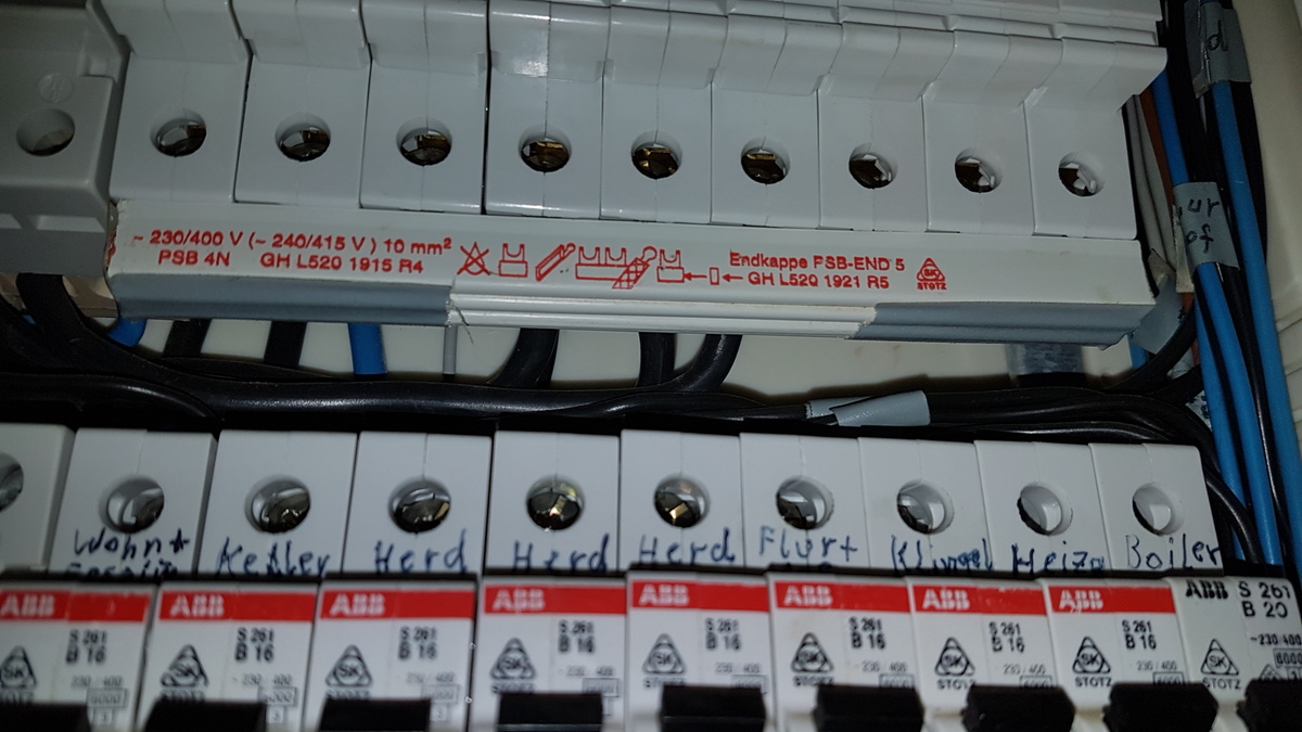

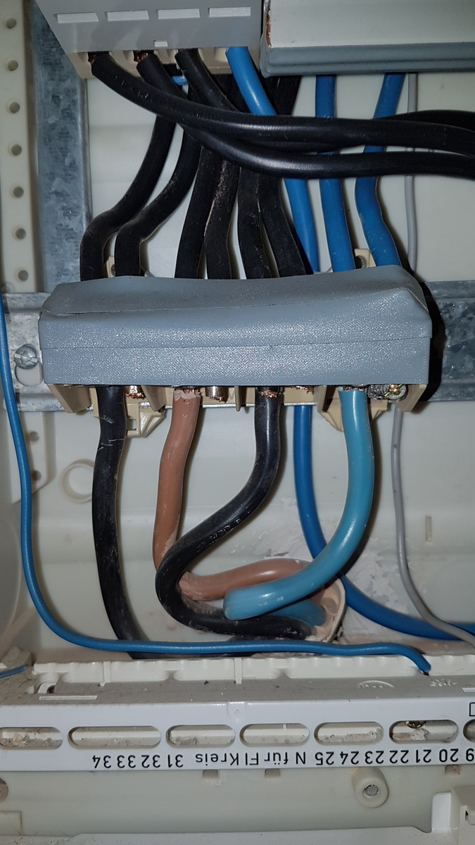

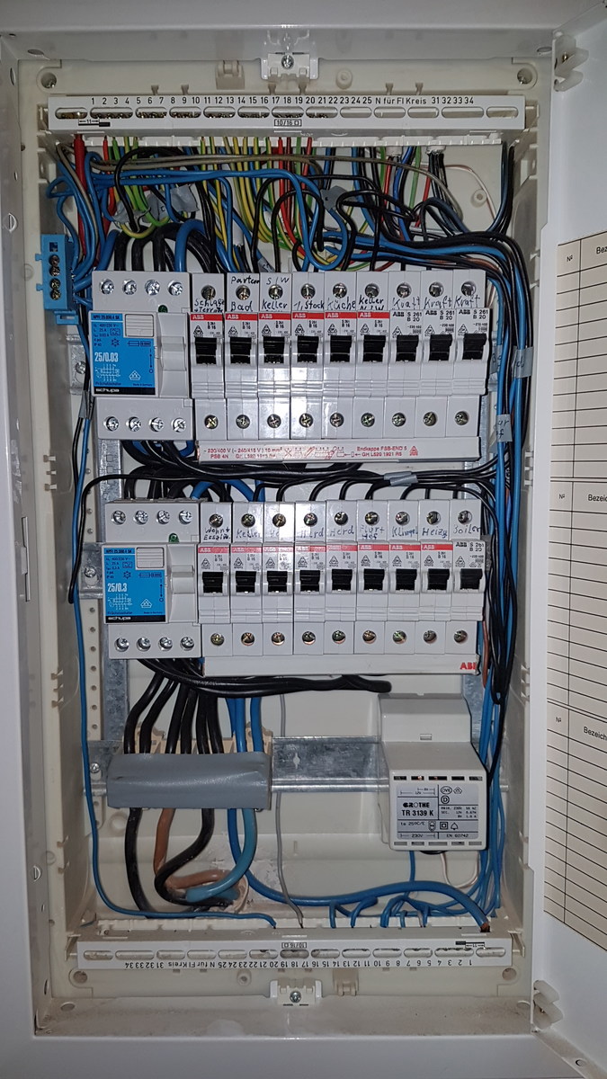

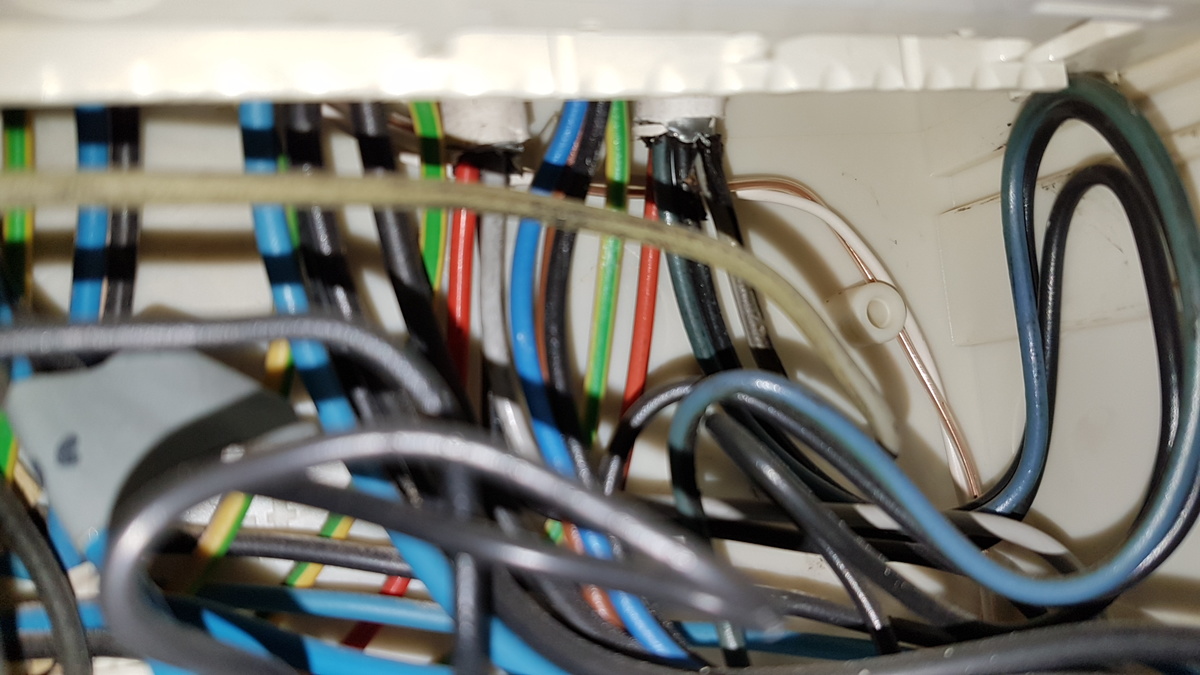

Ich poste nachher mal ein Bild vom Verteiler hier in meiner Wohnung. Ist
vor 10 Jahren neu gemacht worden. Hellhörig wurde ich, weil mir eine
Steckdose abgebrannt ist. Eine Augenweide, was dieser sogenannte
"Profi"-Elektromeister da zusammengebaut hat!
@TO: du kannst auch Reihenklemmen nehmen. Du musst aber mit der Bauhöhe
aufpassen wenn du eine Blende aufbringen willst. Es gibt für den
Verteilereinbau relativ flache klemmen (einstöckig). Und die klemmen
müssen für NYM geeignet sein.
Ansonsten nimmt man im Verteiler seit Jahrzehnten kein H07V-U bzw. NYA
mehr. Die meisten können das sowieso nicht weil das ein sorgfältiges
Arbeiten voraussetzt. In unserem Betrieb gibt's nurnoch einen alten
Hasen, der das noch sauber aufbauen kann. Es gibt die Brücken fertig
konfektioniert zu kaufen. Das sind kurze Kabelstücke mit bereits
gecrimpten Enden. Die Leiter sind flexibel.
Schau da einfach mal bei den üblichen Verdächtigen wie eibmarkt und
gucke den Katalog unter Verteilerbau durch.
#5262916
Lauer Strom schrieb:
> PS: beim letzten Bild sieht man blanken Draht.
Das was so aussieht ist es aber nicht, der ist nur Durchsichtig
Isoliert.
Was mir an dem Verteiler aufstößt ist, das Panzertape. Warum? Auch die
Enden der Drehstromschienen wurde damit "Isoliert". Wenn ich eine
Drehstromschiene zusäge, wird danach die Enden rausgeschoben und das
"überschüssige" Kupfer abgeschnitten. Resultat: An den Enden rechts und
links steht kein Kupfer hervor. Es gibt auch mit den abgesägten
Kupferschienen immer wieder Brutzelbrände, weil durch das Sägen die
Späne an den Enden einen Überschlag hervorrufen kann....
Gast #5262933
> Wie versprochen die Bilder. Kann sich jetzt jeder selbst seine Gedanken
> zu machen...
> Bei aller Liebe, wenn so eine Arbeit meine Lehrlinge abgeben würden,
> wäre der Himmel mehr als dunkel!
Definitiv!
Ich wollte damit nur verdeutlichen, dass auch Experten pfuscher sind. Da
ist mir jeder ambitionierte Heimwerker lieber, der wenigstens auch
versucht, es gut zu machen.
Aber egal. Der TO hat damit auch einen Anhaltspunkt, wie man es mit
einem Hauptanschlussblock macht. Nur bitte nicht SO!

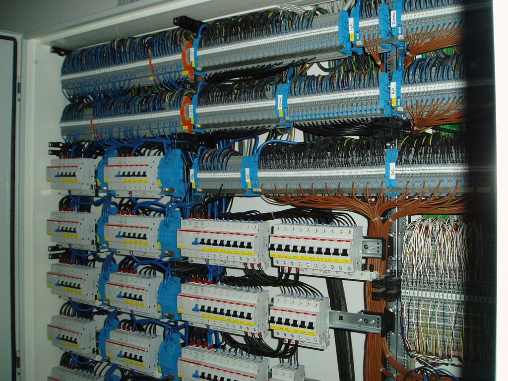

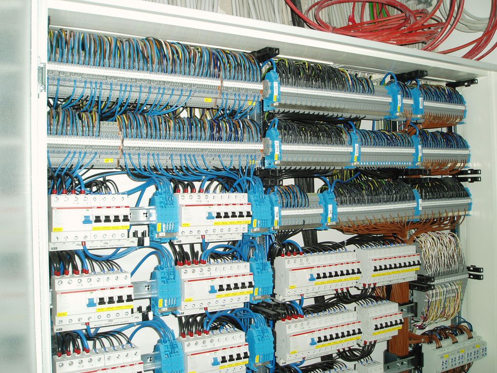

Gast #5263368
Könnt ihr bitte mal Bilder zeigen, wie eine Verteilung richtig sauber
aussieht?
Bin noch Azubi und komme aus der Industrie und da machen wir leider
keine solchen Verteilungen. Wäre schön mal ein paar Anhaltspunkte zu
haben. Zwar war sowas ein Teil der Ausbildung, gemacht haben wir leider
wenig bis gar nichts in diesem Bereich :(
> aussieht?
Die richtig sauberen Verteiler bekommt man, wie schon gesagt wurde, wenn
man mit Reihenklemmen arebitet und den Verteiler in der Werkstatt nach
Plan vorfertigt.
Zu richtig sauber gehört meiner Meinung nach auch ein sinnvolles
Anordnen der einzelnen Betriebsmittel, wer sich da bei der Planung Mühe
gibt hat schonmal beim optischen Gesamteindruck Pluspunkte.
Ansonsten sollte halt nirgends blankes Kupfer zu sehen sein. Ob
Aderendhülsenverwendet werden oder nicht hängt mittlerweile auch sehr
stark von den verwendeten Betriebsmitteln ab.
Sinnvolles verwenden von Kabelbindern schafft zusätzlich Ordnung.
Alles was vor Ort nachverdrahtet wird ist extrem schwierig optisch auf
das Werkstattniveau zu bringen, vorallem, wenn der Verteiler schon in
Betrieb ist und nicht mehr abgeschaltet werden kann.

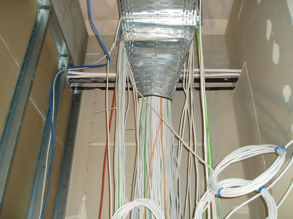

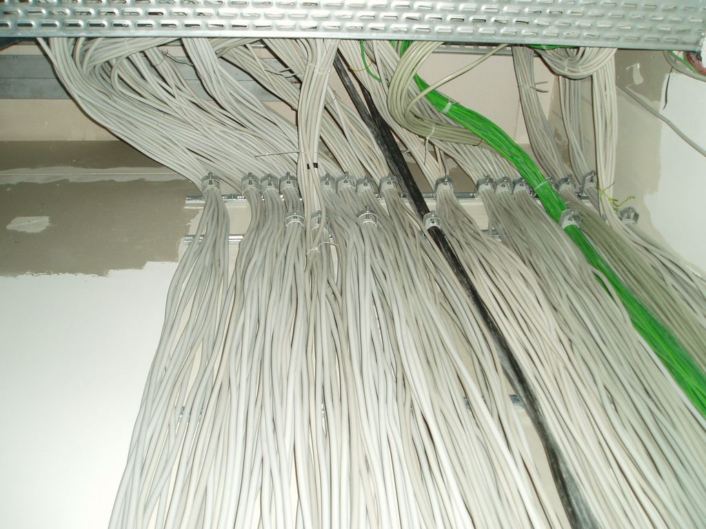

Gast #5264210
VT3 = das sind die Kabelbäume,  mit denen die Elektriker am BER so zu
kämpfen haben!
Dort wurde nichts beschriftet und jetzt müssen alle! Kabel wieder
gezogen werden...
Dass es da nichts intelligenteres gibt - zu Zeiten von Bus - Systemen
scheinen mir so viele Kabel irgendwie absolut überflüssig?!
Was hängt da alles dran?
