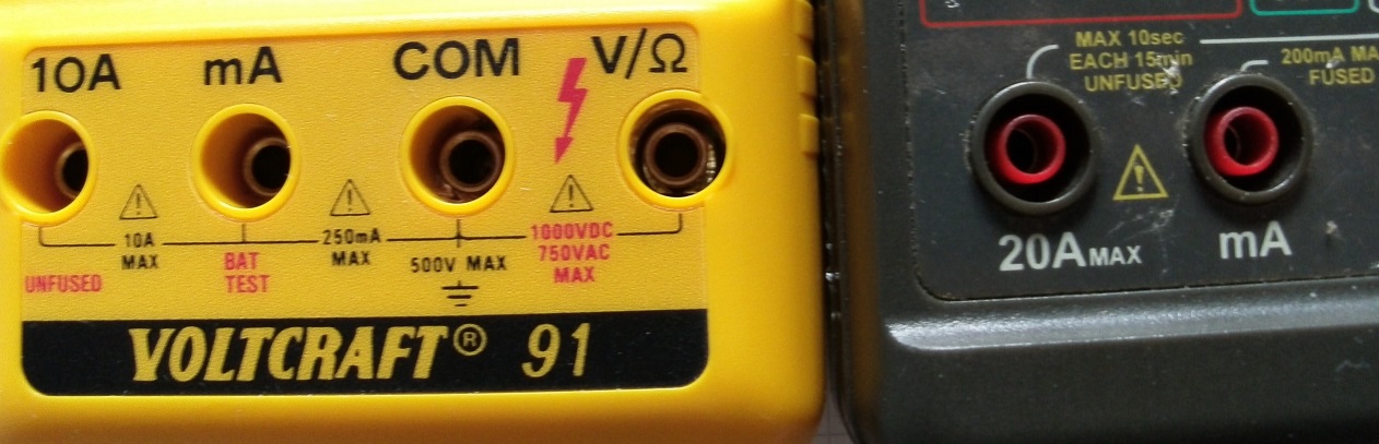

von Timmo H. (masterfx)
Und oftmals steht bei den Multimetern beim 10/20A auch eine maximal Zeit
drauf (z. B.  max 10s,bei Voltcraft)
