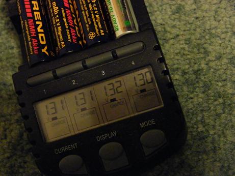

Ich suche ein gutes NiMH Ladegerät. Am liebsten mir Kapazitätsanzeige,
um defekte Akkus zu erkennen.
Ich habe nun zwei Ladegeräte im Auge:
Den Klassiker BC-700 und Opus BT-C700.
Ich wollte eigentlich das Opus Gerät testen, da das BC-700 so viele
negative Amazonrezensionen (sogar wegen Brandgefahr) hat. Das Opus
arbeitet jedoch mit PWM mit einer Amplitude von 875mA. Ist das ein
Problem, wenn AAA Akkus nur für einen Ladestrom von 500mA zugelassen
sind?

Lagegeraet schrieb:
> Ist das ein Problem, wenn AAA Akkus nur für einen Ladestrom
> von 500mA zugelassen sind?
Eigentlich nicht so sehr.
Der Ladevorgang ist zeitlich integrierend, die Schädigung (durch Wärme
und Elektrolyse) ist langzeitmittelnd.
Allerdings steigt die Verlustleistung im Akku am Akkuinnenwiderstand
durch das PWM und das BT-C700 lädt entsprechend ziemlich heiss.
http://lygte-info.dk/review/Review%20Charger%20Opus%20BT-C700%20UK.html
Ich finde 50 GardC für NiMH akkuschädigend heiss.

Das BC 700 ist ähnlich dem gleich aussehenden IPL-1 von Conrad. Ich bin
so weit zufrieden damit. Es gibt zwar noch ein paar Wünsche, was man
noch besser hätte machen können, aber das kostet richtig mehr Geld. Es
ist mein bestes Ladegerät das ich im Haus habe. Will man mehr
Informationen, dann klemme einen Arduino mit den Spannungsmesseingängen
an, und lasse die Werte laufend von einem PC oder Raspi auslesen.
