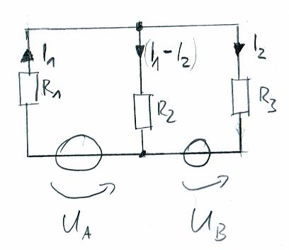

Hallo zusammen, in habe eine Messschaltung die ich auf folgendes Problem reduziert habe. Das ist eine Sternschaltung bei der Ua und Ub sowie die Ströme durch die Widerstände bekannt sind. Ist es möglich aus den bekannten Größen die Widerstände R1, R2 und R3 zu berechnen? Wenn ja, wie sieht dann die Lösung aus? Viele Grüße
Es gibt die https://de.wikipedia.org/wiki/Stern-Dreieck-Transformation Benötigst Du aber garnicht. Geht rein mit Überlagerung, Parallelen Rs und olle Ohm: I2=Ub/(R3+R1||R2)+Ua/(R1+R2||R3) Cheers Detlef

Ich vermute nicht. Drei Maschen betrachten...
...und du siehst, dass die Gleichungen linear abhängig sind, dir also eine Information fehlt. Oder ich bin gerade betriebsblind und übersehe eine Randbedingung, das kann auch sein - LGS lösen darfst du selbst ;) Anschaulich: Wenn ich U_A und U_B als gegeben voraussetze, kann ich dann z.B. R_3 vergrößern, wenn ich gleichzeitig R1 im richtigen Maß verkleinere und R_2 anpasse, ohne dass sich die Ströme ändern? Ich glaube ja. MfG, Arno

Arno schrieb: > Ich vermute nicht. Drei Maschen betrachten... > ...und du siehst, dass die Gleichungen linear abhängig sind, dir also > eine Information fehlt. Zwei Gleichungen mit zwei Unbekannten, die dritte Masche ist unnötig. Zweite Gleichung nach I2 umstellen, in die erste einsetzen, umstellen nach I1, ausrechnen. Wo liegt das Problem?
Arno schrieb: > ...und du siehst, dass die Gleichungen linear abhängig sind Knotengleichung und zwei Maschengleichungen https://de.wikipedia.org/wiki/Netzwerkanalyse_(Elektrotechnik)

Mit dem Maschenstromverfahren kann man 2 Gleichungen aufstellen. Mehr Gleichungen gibt die alleinige Messung der Stöme nicht her. I1*(R1+R2) -I2*R2 -Ua = 0 (1) -I1*R2 +I2*(R2+R3) -Ub = 0 (2) Man kann jetzt jeden Wert für R2 zwischen 0Ohm und unendlich Ohm frei wählen um obige Gleichungen zu erfüllen. Deinen Wunsch damit die 3 Widerstände zu berechnen kann man damit leider nicht erüllen.
Das stimmt, es lässt sich so nicht eindeutig lösen. Ich hatte noch mit dem Gedanken gespielt die Leistung als dritte Information einzubeziehen. Das führt aber auch nicht zum Ziel. Diese Gleichung ist eben auch für alle möglichen Kombinationen erfüllt. Den Wertebereich kann man aber einschränken. Das geben die Gleichungen dann her. Ich muss mal sehen, ob das eventuell für die Messung auch ausreicht. Vielen Dank.
Nachtrag: Einschränkungen für die Wahl von R2 I1*(R1+R2) -I2*R2 -Ua = 0 (1) -I1*R2 +I2*(R2+R3) -Ub = 0 (2) Aus (1) R1 = (Ua -(I1-I2)*R2)/I1 Bedingung: R2 < Ua/(I1-I2) Aus (2) R3 = (Ub -(I2-I1)*R2)/I2 Bedingung: R2 < Ub/(I2-I1)

@Arno: Warum sollen die Gleichungen unabhängig sein? hab die gleiche einfache Lösung und in Matrixform I(3x3) * R(3x1) = U(3x1) sieht mir das ohne weiteres lösbar aus. Btw. So ein lineares Netzwerk lässt sich mit zwei unabhängigen Maschen- und einer Knotengleichung immer lösen.
#5263633
Ach ja vergessen: Einfach I3 = (I1-I2) ersetzen, dann wird es mMn ganz einfach.

Nur 2 Gleichungen aber 3 Unbekannte - das ist (s)ein "Problem".

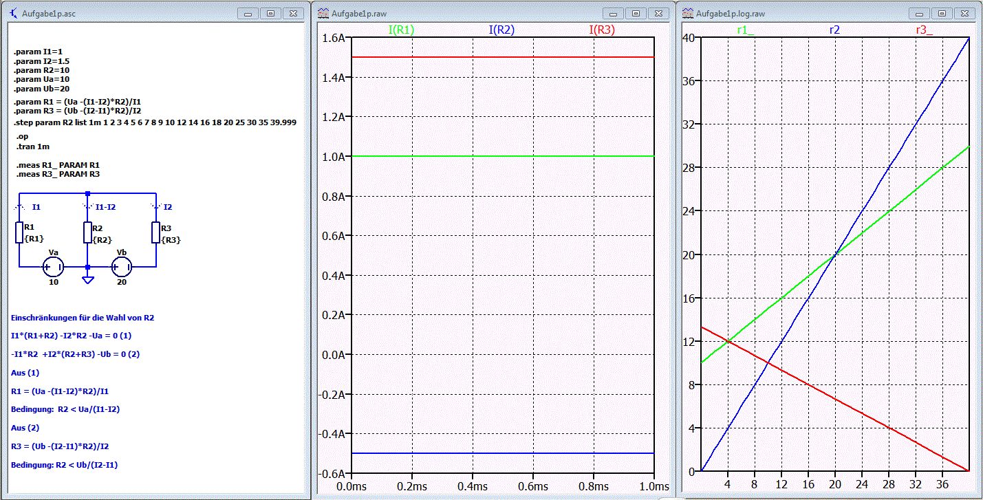

OK, ich komme auf:
mit
Das stimmt mit Arnos Ansatz überein. (Hoffe es ist richtig gesetzt). Das ganze muss genau eine Lösung besitzen, da es ja offensichtlich ist, dass sich endliche Ströme bei endlichen U und R einstellen werden. Sonst würde entweder die Mathematik oder die kirchhoffschen Regeln nicht vollständig sein. Wenn man ganz beliebige Werte für U und I wählt, können die Widerstände allerdings negativ werden.
Hier mal ein Beispiel: I1=1A, I2=1,5A, Ua=10V, Ub=20V R2 kann frei zwischen 0Ohm und 40Ohm gewählt werden. Je anch Wahl kommt für R1 ein Wert von 10Ohm bis 30Ohm und R2=13,333Ohm bis 0Ohm heraus. Die angehängten Dateien sind für LTspiceXVII. http://ltspice.linear-tech.com/software/LTspiceXVII.exe
Mike H. schrieb
> OK, ich komme auf:
Deine 3. Gleichung ist nicht unabhängig. Sie ist eine Linearkombination
der 1. u. 2. Gleichung.
Gleichung3 = Gleichung1 -Gleichung2.
Damit hast du nur noch 2 unabhängige Gleichungen. Die Konsequenzen
siehst du in meinem vorherigen Simulationsbeispiel.

Ja hast Recht, hab's auch gerade gesehen. Rang(I) < 3 Mit der Netzwerkanalyse geht es nur, wenn die Widerstände fest sind und U, I bestimmt werden sollen.
Georg M. schrieb: > Sven K. schrieb: >> ...die Ströme durch die Widerstände bekannt sind > > Dann muss es heißen: I1, I2, I3. Die Ströme sind alle bekannt - denn I3 ist immer I1 - I2, muss nicht extra gemessen werden! Es ist einfach so, dass dass sich aus einem Satz Werte UA, UB, R1, R2, R3 genau ein Weretepaar I1, I2 ergibt - umgekehrt wird ein Satz Werte UA, UB, I1, I2 eben nicht nur von einem Satz Werte R1, R2, R3 erfüllt, sondern von vielen. Wenn ich mich auf meinem Schmierblatt nicht verrechnet habe, gilt: R2 = (I1^2 - n I2^2 + n I1 I2 - I1 I2) / (n UA I2 - UB I1) R1 = (UA + R2 I2 - R2 I1) / I1 R3 = n R1 Für jeden Wert von n ergibt sich ein anderer Satz von Werten für R1, R2, R3. Ich hab's nicht genauer untersucht, aber vermutlich wird man n nur aus einem bestimmten Bereich wählen dürfen, andernfalls werden einzelen Widerstände negativ!?
U.G. L. schrieb: > Die Ströme sind alle bekannt - denn I3 ist immer I1 - I2, muss nicht > extra gemessen werden! Jetzt habe ich es endlich auch kapiert. In umgekehrter Richtung ist die Aufgabe unlösbar, und wir bekommen einen Geradenabschnitt im positiven Oktanten als Lösung.
Ich war zunächst auch der Überzeugung, dass es doch eine Lösung geben muss. Es sind ja alle Ströme und Spannungen bekannt. Der Knackpunkt ist, dass es eben nicht nur eine Lösung gibt sondern in einem bestimmten Bereich ziemlich viele. Vielen Dank an alle!
