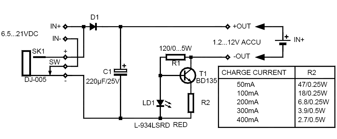

ich bin neu hier im Forum und hätte gleich schon einmal eine frage zu
der angehängten Akku Lade Schaltung, welche ich im Netz als Schaltplan
zu einem Bausatz gefunden habe.
Ich verstehe die Schaltung soweit, dass an R2 in etwa immer die gleiche
Spannung abfällt (UR2 = ULED - UBE) und somit wäre I annähernd konstant.
Aber wenn ich z.B. einen 6V Akku laden möchte, was wähle ich dann für
eine Eingangsspannung? Und wenn ich eine zu hohe Eingangsspannung wähle,
was würde dann passieren (also z.b. 10 V Eingangsspannung; ULED=ca. 2V
-> an R2 fallen ca. 1,3V ab also hätte ich noch 8,7V für den Akku
übrig?)?

Stichwort: Konstantstromquelle
von Der Andere (Gast)
Das ist eine primitive Konstantstromquelle.
Die Led ist eine halbewegs konstante Spannungsreferenz.
Da der Transistor anfängt zu sperren sobald Ube < 0,7V wird. ist der
sich einstellende Strom in etwa
(Uled - 0,7) / R2
Es fehlt aber an jeglicher Abschaltung bei vollen Akkus

Ok noch etwas ausführlicher
Sobald der Strom an R2 größer wird, wird auch die Spannung, die an R2
abfällt etwas größer.
Dann wird natürlich Ube kleiner, es fliesst weniger Basisstrom in den
Transistor und er lässt weniger Kollektorstrom durch.
Umgekehrt, wird der Strom geringer, fällt weniger Spannung an R2 ab,
dadurch steigt Ube und es fliesst mehr Strom in die Basis des
Transistors, er steuert weiter auf.
Das Ganze regelt sich dann entsprechend ein, so daß an der CE Strecke
des Transistors genau die "überschüssige" Spannung abfällt.

Peter H. schrieb:
> einen 6V Akku
WELCHE Akkuart ?
Es gäbe NiCd, NiMH, LiIon, Blei, und noch ein Dutzend weitere.
Die Schaltung ist NUR eine Konstantstromquelle. Zudem eine schlechte.
Sie schaltet NICHT ab, wenn der Akku voll ist, sondern überlädt ihn
gnadenlos.
Dafür ist sie 'schön einfach', das scheint die Hauptsache zu sein die
Leute beim Suchen finden wollen, Hauptsache wenige Bauteile.
Peter H. schrieb:
> was wähle ich dann für eine Eingangsspannung?
bei NiMH mit 1.6V maximaler Zellenspannung im Ladevorgang (manche setzen
auch 1.9V an):
5* 1.6 + 1.6V durch LD1 + 0.8V durch D1 + 0.5V wegen R1 = 10.9V.
Maximal hängt es von T1 ab, wann der überhitz. Er solte auf ein
Kühlblech.

Richtig, bis der Akku 8,7V erreicht hat (eher 100-200mV weniger, der
Transistor wird zwischen C und E nicht ganz 0V annehmen) fließt ein
weitgehend konstanter Strom in den Akku.
Wenn du nur einen 1,5V Akku hast, fließt der selbe Strom und du musst
selbst dafür sorgen, dass abgeschaltet wird, wenn der Akku voll ist.
Sonst lädt das immer weiter, bis der Akku nachgibt.
Die Eingangsspannung könnte so gewählt werden, dass nach dieser Rechnung
die Ladeschlussspannung herauskommt. Das ist aber nur beim Bleiakku
sinnvoll.
Sie kann auch größer gewählt werden, dann muss man aber selbst dafür
sorgen, dass der Akku nicht überladen wird (über die Zeit z.B. bei NiCd
oder NiMH). Und du hast mehr Verlustleistung am Transistor - der muss
das auch aushalten.

Die Schaltung sorgt für einen konstanten Strom. Alles, was der Akku
nicht schlucken kann, muß der Transistor in Wärme umsetzen. Wenn Du
Deinem BD135 einen ordentlichen Kühlkörper spendierst, passiert nichts.
Wir haben 5 leere Zellen in Reihe und laden 400 mA: An den 5 Zellen
ergeben sich 5 Volt, gespeist wird mit 11 Volt - also bleiben 6 V x 400
mA = 2,4 Watt am Transistor.
Die 5 Akkus sind irgendwann voll, dann werden sie etwa 8,2 V haben und
es fallen nur noch (11-8,2)*400 = 1,1 Watt ab.
Wie Dir schon gesagt wurde: Diese Quelle schiebt Strom in den Akku, es
gibt bei NiMH / NiCd keine sinnvolle Lösung, das Ladeende simpel über
die Spannung zu erkennen.
Ich selbst nutze eine ähnliche Ladetechnik und schalte dumm nach Zeit
ab.
von Peter H. (borntopizza)

Das ganze soll den Akku der Ulo Box meiner Hercules laden. Der Akku wird
also nicht 15h am Stück mit Strom vollgepumpt.
Ich hoffe mir zerlegts den Akku da trotzdem nicht, wenn ich den
Ladestrom relativ klein wähle (Irgendsowas um die 50 - 100 mA). Die
ursprüngliche Schaltung sieht weitaus komplizierter aus (mit Thyristor
und NTC zum messen der Temperatur vom Akku). Einen eigenen Blinkgeber zu
bauen war ja noch relativ leicht, aber sobald es um Akkus geht weiss ich
halt nichts mehr.

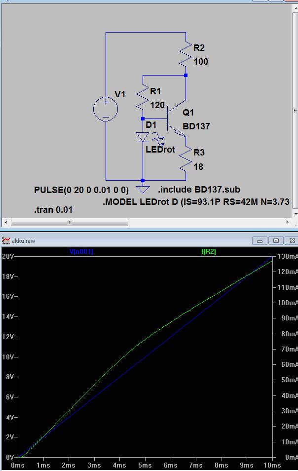

Die Schaltung ist als Konstantstromquelle Scheisse, weil ein Widerstand
falsch motiert ist.
Das sieht man ganz einfach wenn man die Schaltung nachvollzieht, hier
simuliert in ccurrent1.gif mit steigender Spannung von 0 auf 20V und wie
man sieht fast linear mitsteigendem Strom von 0 bis 130mA. Das ist alles
andere als konstant. Ein simpler Vorwiderstand wäre kaum schlechter, ein
PTC als Vorwiderstand vermutlich besser.

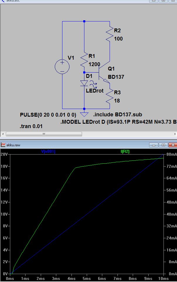

Der Depp, der die Schaltung gezeichnet hat, hat wohl den Widerstand R1
falsch angebracht oder dachte es wäre nicht so wichtig. Wenn man ihn
richtig anbringt, ccurrent2.gif, kommt sogar ein halbwegs konstanter
Strom um 74mA ab ca. 7 Volt heraus.

von Michael B. (laberkopp)
Peter H. schrieb:
> Meine Eingangsspannung steigt ja nicht an
Aber die Akkuspannung steigt, was für die Restspannung am Stromregler
dieselbe Wirkung hat.
Bitte GRUNDLAGEN der Elektrik beherrschen bevor ihr hier rumpfeift.
