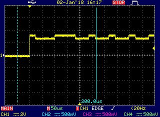

Hallo! Hat jemand Erfahrungen mit den Sensoren bei 3.3V? Ich versuche
grade einen DHT22/AM2303 mit einem ESP8266 bei 3.3V auslesen (weils so
einfach ist spiele ich grade mit der Arduino IDE & der Adafruit-Lib...).
Leider scheinen die Pegel nicht zu stimmen, d.h. die Antwort liegt ca
0.5V unter Vcc und nicht bei auf GND. Der Sensor hat schon einen Pullup
von 4.7k und einen Puffer-C eingebaut. Hat jemand eine Idee, wie man den
Pegel richtig bekommt?
#5263430
Dann zieh doch mal deinen Pullup raus. Evtl. Wird ja der Pullup von ESP
verwendet.
Hatte übrigens genau das gleiche Problem mit einem SHT75. Habe recht
lange gesucht bis sich herausstellte, dass der Sensor defekt war. Neuer
Sensor, Problem behoben.
