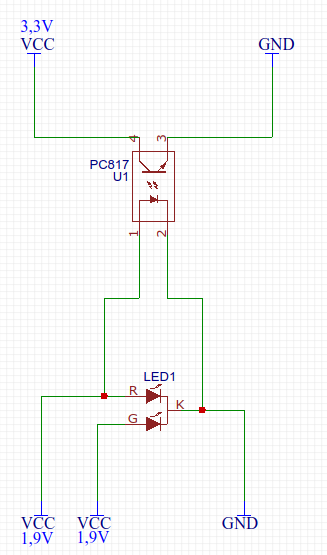

Wie der Betreff vermuten lässt, möchte ich einen Optokoppler einsetzen,
um den "Status einer LED" zu prüfen.
Kurze Vorgeschichte: Ich habe einen Monitor, der zusammen mit einem
Bewegungsmelder an einem Raspberry Pi 2 B+ hängt. Durch ein
Python-Skript wird regelmäßig der Status des Bewegungsmelders geprüft.
Registriert er eine Bewegung, wird ein Relais geschaltet. Das Relais
dient als Taster und betätigt den Ein-/Aus-Taster am Bedienfeld.
(schließen -> 0,5 Sekunden Pause -> öffnen)
Jetzt ist es leider so, dass der Monitor in 1 von 20 Fällen nicht Ein-
bzw. Ausschaltet, obwohl das Relais hörbar schaltet (ist leider völlig
unterschiedlich). Daher möchte ich den "Status der LED" prüfen und in
das Python-Skript einbauen.
Auf der Seite der LED am Bedienfeld, würde ich den Strom der
Doppel-LED(Rot-Grün) abgreifen (Monitor EIN: 1,9V an der LED) und zum
Optokoppler führen. Der Optokoppler hängt an der Raspberry-Seite an GND
und 3,3V. Da beide Seiten keine gemeinsame Masse haben, dachte ich als
"Laie" sofort an einen Optokoppler.
Jetzt die spannende Frage: Ist der Spannungsunterschied zu groß? Sind
die 1,9V ausreichend um "auszulösen"? So wie ich das Prinzip eines
Optokopplers verstanden habe, sollte es klappen, oder täusche ich mich
da?

Keine falsche Idee.
Ja. Deine LED wird nie wieder leuchten, weil Optokoppler um die 1,2V
Flußspannung haben, siehe LED.
> Sind
Ja.
Im Prinzip schon. Wenn die LED weiterhin sichtbar leuchten soll,
brauchst du einen kleinen Vorwiderstand für deinen Optokoppler. Denk
dran, daß sich der Strom für LED + Optokoppler aufteilt.
Über die Beschaltung der Ausgangsseite solltest du nachdenken, siehe
Optokoppler. Stichwort Arbeitswiderstand.
wenn man der IR LED mit typisch 1,2V noch einen Vorwiderstand spendiert
und nicht zuviel Nebenstrom saugt könnte der Opto glatt arbeiten, nur
warum man VCC mit dem Opto kurzschliessen will muss der TO noch
erklären, ausser er hat Optokoppler Aktien.

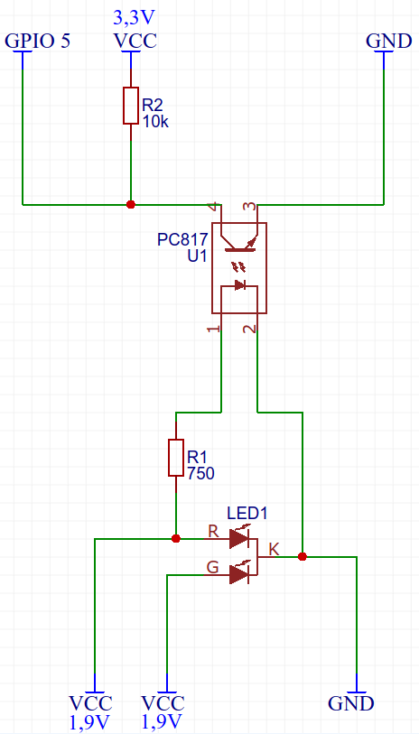

Danke für eure Antworten ;) Ich hab das ganze mal überarbeitet :)
> Deine LED wird nie wieder leuchten, weil Optokoppler um die 1,2V Flußspannung
> haben, siehe LED.
Achso okay, also grundsätzlich brauch ich die LED nicht, aber ganze für
den Hinweis.
> LEDs und Transistoren schaltet man nicht zwischen VCC und GND
Der untere Teil mit der LED ist ein fertiges Bauteil, ich greif an den
beiden Stellen nur die Spannung ab.
> nur warum man VCC mit dem Opto kurzschliessen will muss der TO noch erklären
Hoppla, da hätte ich genauer drauf eingehen sollen. Letztendlich soll
durch die LED ein "Schalter" am Raspberry betätigt werden.
> Dadurch wird der Raspi neu gestartet
Wäre möglich, aber ich möchte damit prüfen, ob der Monitor tatsächlich
aus ist.
Wenn der Monitor aus ist, leuchtet die LED rot - ist er an, leuchtet sie
grün. Im Skript wird dann durch fehlende Bewegung das Relais betätigt
und der Monitor ausgeschalten. Nach ca. 2 Sekunden soll dann die Prüfung
erfolgen, ob er tatsächlich aus ist.

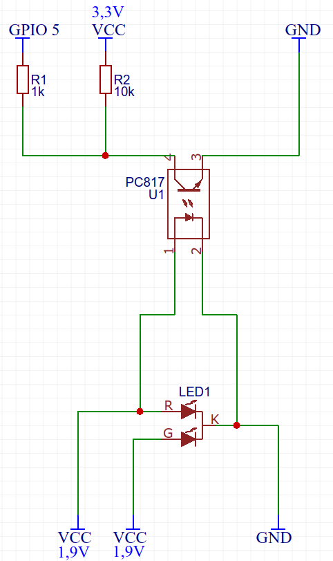

Du hast noch den Vorwiderstand zum Optokoppler (an Pin 1) vergessen,
sonst wir die rote LED 1 nie wieder leuchten. Versuche mal ca. 750 Ohm.
R1 würde ich weg lassen, der stört nur.

> Nein, R1 wieder reinmachen. Der schützt den GPIO, falls der
> versehentlich auf Ausgang geschaltet wird und der Optokoppler
> durchschaltet.
Alles klar :) Ja, das hab ich schon öfters in verschiedenen Tutorials
gesehen
> nur halb verstanden?
Naja, da ich kein Profi in dem Bereich bin, hoffe ich natürlich alles
richtig verstanden zu haben ;) Das Prinzip von Optokoppler, LED,
Widerstände ist mir klar. Am Bedienteil vom Monitor möchte ich nichts
verändern und nur den Strom für den Optokoppler "abgreifen".
Wenn ich jetzt die Werte in die Formel einsetze:
R = U / I
R = 0,7V / 0,001A = 699,99.. Ohm
Ich hab hier noch 680 Ohm Widerstände liegen, die ich dann verwenden
würde.
> durchschaltet.
Bei CTR 50% und 750 Ohm Vorwiderstand wird der Optokoppler ca. 0,5mA
fießen lassen. Bei CTR 400% wären es 4mA. Davon geht kein Mikrochip
kaputt. Selbst wenn ich ganz paranoid rechne und noch weitere 100%
Sicherheits-Reserve rein Rechne, passt es immer noch.
R1 ist daher unnötig. Er verschlechtert sogar den Low-Pegel.

Auf Monitorseite die IR-Diode des Optokopplers mit Vorwiderstand.
Auf Raspberry-Seite den Transistor des Optokopplers mit Pull-Up gegen
3.3V und Angstwiderstand gegen den GPIO.

:D Nein, ganz so schlimm ist es nicht, aber ich habe den PC817
tatsächlich eher als Symbolbild gewählt...
Also zusammenfassend kann man sagen, dass der Aufbau passt (evtl. R3
weglassen) und als Optokoppler einen PC853X oder 4N33 verwenden?

also R vor der IR Diode zu 1mA Parallelstrom wählen, schauen das die
Anzeige LED noch erkennbar bleibt, auf der Opto Transistorseite schauen
welcher Strom noch rüberkommt (CTR bestimmen) mit R von 100k langsam
runter gehen 82k, 68k, 56k usw. bis noch sicher geschaltet wird, den
nächst größeren dann wählen.
Gerade der hat nun ein ausgesprochen schlechtes CTR bei kleinen Strömen,
weil er einen eingebauten BE-Widerstand in der Darlingtonstufe hat.
Liest denn keiner Datenblätter, Herrschaftszeiten. ;-)
