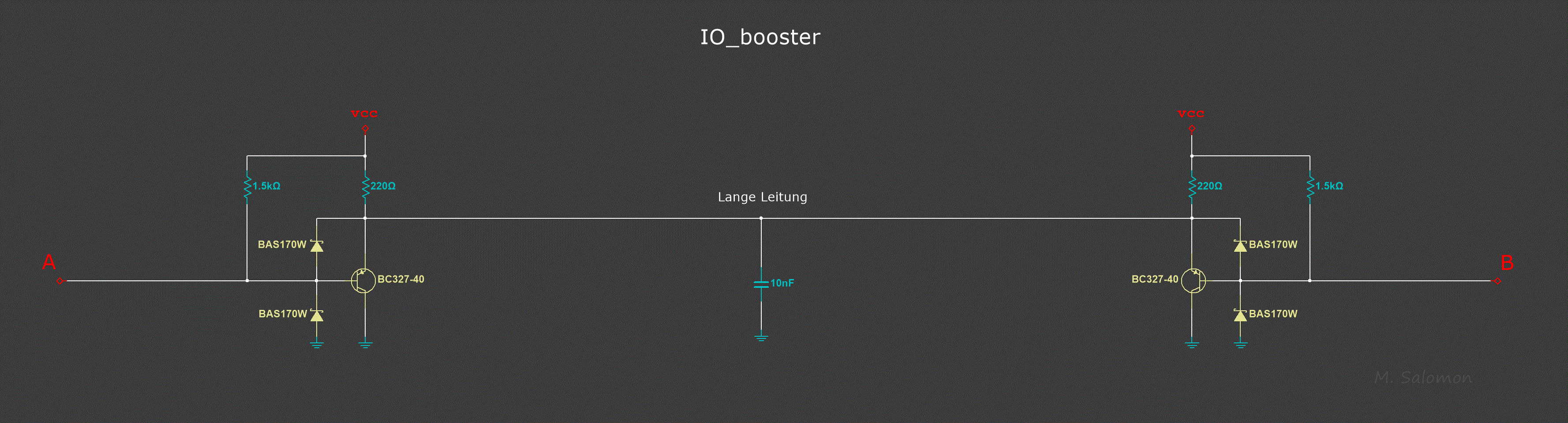

Gast #5277096
Habe mal eine kleine Schaltung (IO_booster) aufgebaut, die 15m
Leitungslänge mit 800kHz!!! SCL erfolgreich überbrücken konnte.
Mit normalen 100kHz sollten also locker 50m und mehr gehen...
Das Ganze funktioniert übrigens auch sehr gut mit OneWire!

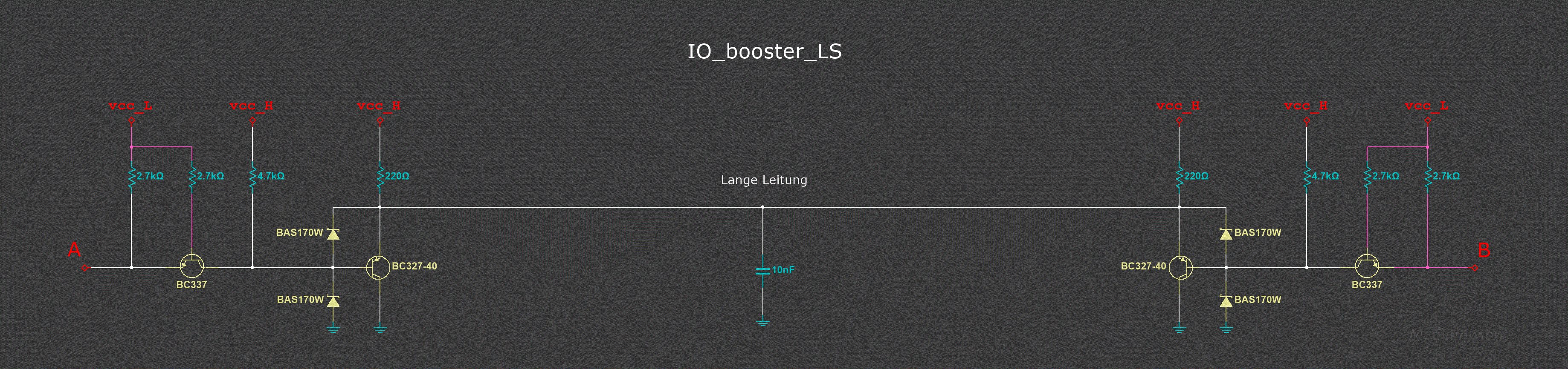

Eine andere Variante mit vorgeschaltetem level-shifter habe ich zwar
entworfen, aber noch nicht testen können....
