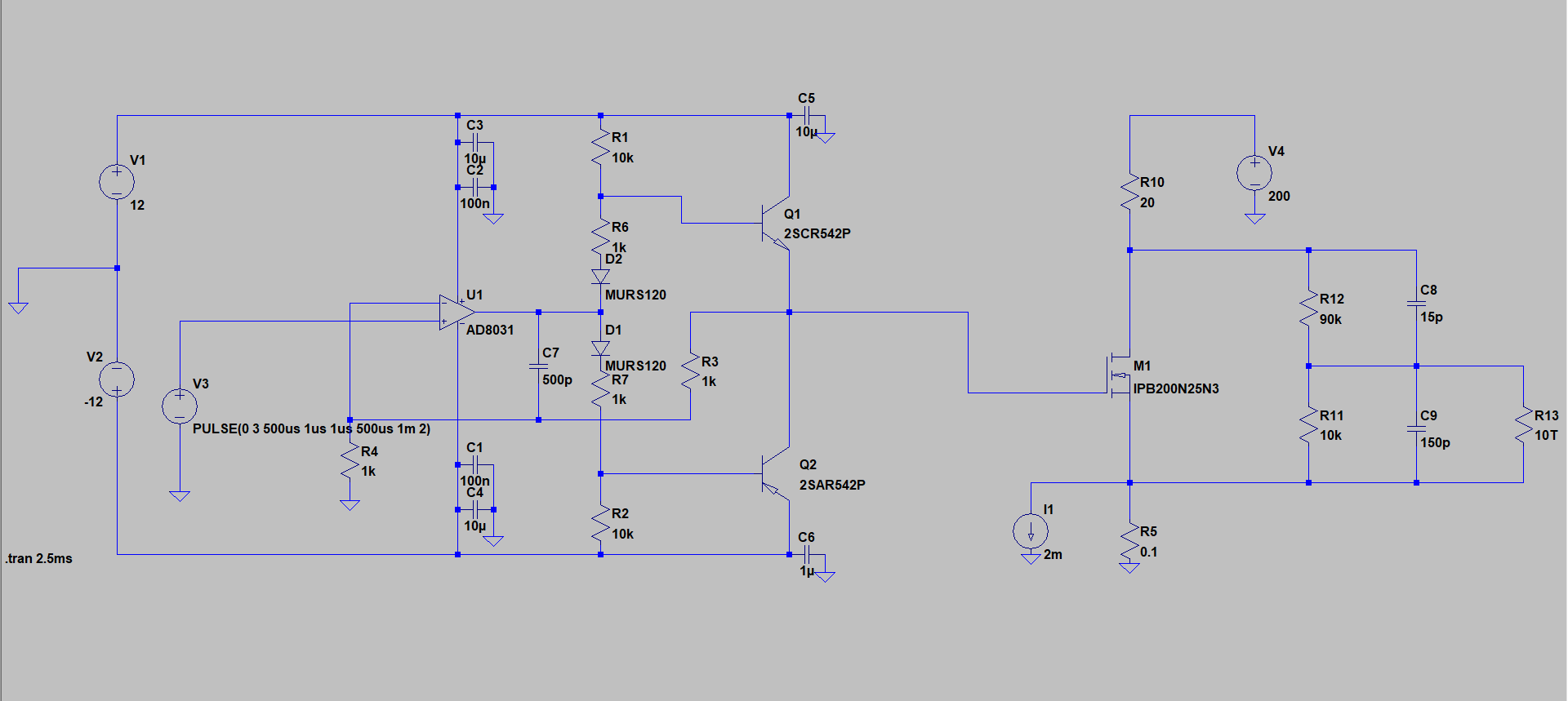

OPV zu schnell?
OP #5264151
ohne jetzt genau auf den prkatischen Nutzen der Schaltung eingehen zu
wollen, die Schaltung ist im wesentlichen ein Gate-Driver um
verschiedene Pulse unterschiedlicher Weite und Amplitude zu verarbeiten.
Laut LT-Spice arbeitet die Schaltung wie erwartet und wie sie soll.
Allerdings hat die Schaltung bei geringer Verstärkung von G=2 bis 5
Probleme mit der Stabilität und neigt bei fallender Flanke zum
schwingen.
Wenn ich die Regelstrecker mit den 560pF beschalte, dann ist die
Schaltung plötzlich stabil.
Meine These ist, dass die Regelstrecke zu träge bzw der OPV viel zu
schnell ist. Bei so hoher Gegenkopplung sollte doch die Phasenreserve
kein Problem sein oder?
Könnte mir das jemand erklären?
MfG
#5264207
karadur schrieb:
> Q2,V2 ???
> soll das so sein ?
Bei Q2 sind offensichtlich Kollektor und Emitter miteinander vertauscht.
Welches Problem siehst Du bei V2? Die Spannungsquelle ist kopfüber
eingebaut, so dass der Pluspol unten liegt, dafür ist ein negativer
Spannungswert eingetragen, so dass unten (wie vermutlich erwartet)
trotzdem -12V gegen Masse liegen.
Gast #5264261
Volt A. schrieb:
> Betreibe ich den invers? Verstehe ich das richtig?
Ja. Du willst am Ausgang der Bipolarstufe (also zum Gate des FET) doch
zwei Emitterfolger haben. Dann müssen auch die beiden Emitter am Ausgang
liegen.
Wenn du den mal richtigrum einbaust, kannst du die Schwingneigung ja
nochmal neu bewerten (trat ja nur bei negativer Flanke auf, also wenn Q2
aktiv wurde).
OP #5264263
Achim S. schrieb:
> liegen.
> aktiv wurde).
Hab ich gemacht, aber das Schwingen ist trotzdem noch da, wenn ich auf
die Kapazität verzichte.
#5264269
Die gesamte Ruhestromeinstellung würde ich weg lassen. Erstens ist sie
nicht temperatur-stabil, d.h. in der Praxis kann der Ruhestrom
hochlaufen und die Transistoren brennen auf.
Außerdem ist sie für solche Schaltungen unnötig.
Zur Instabilität:
Ein Emitterfolger wirkt aufgrund seiner frequenzabhängigen
Stromverstärkung wie eine kleine Induktivität. Zusammen mit der
gate-kapazität bildet dies einen Resonanzkreis. So etwas ist immer
latent instabil.
Mit einem passenden gate-Serienwiderstand kannst Du die Resonanz
bedämpfen.
Dein 500pF verlangsamt den OPV soweit, dass dieser Schwingkreis nicht
mehr angeregt wird.
