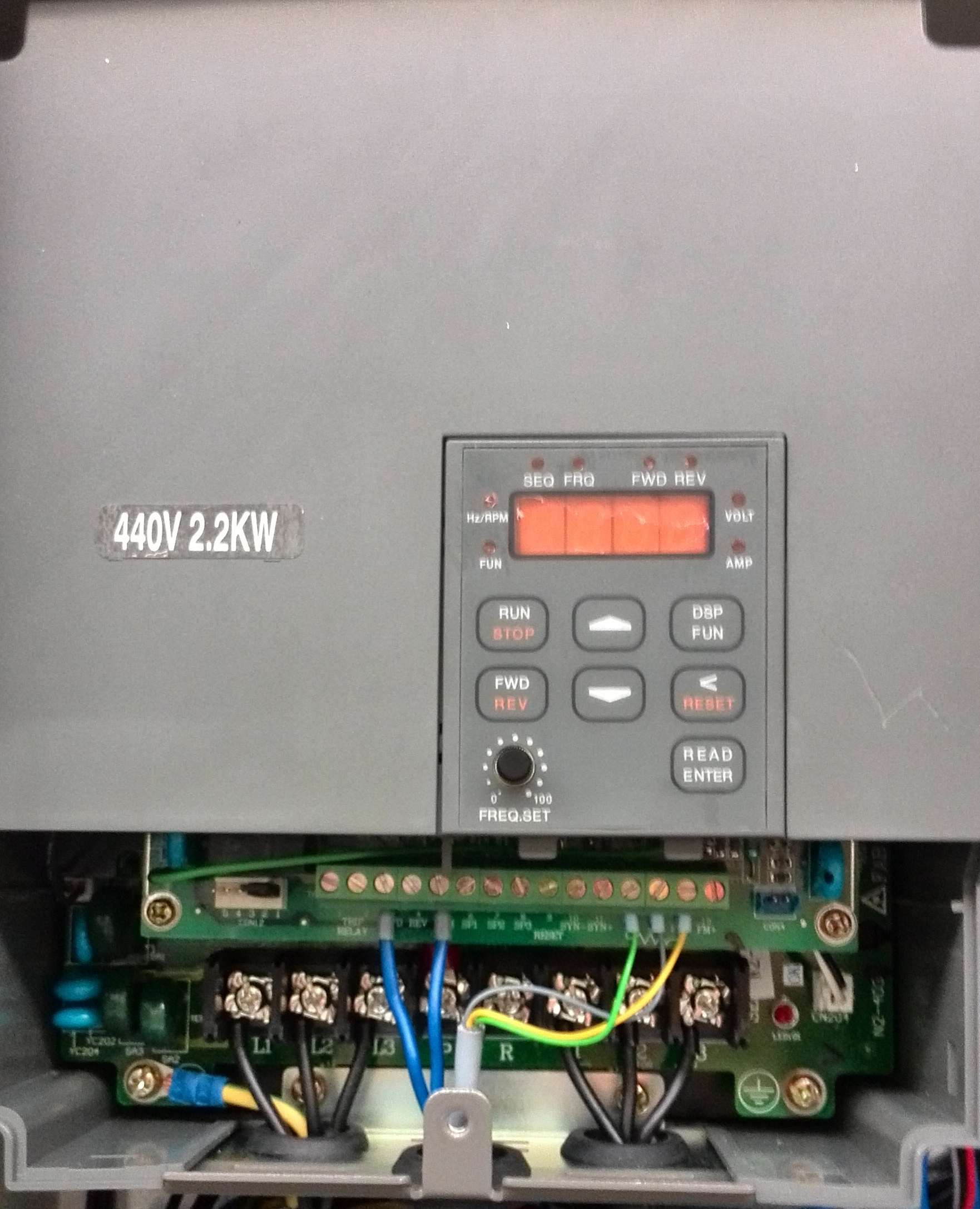

Hallo zusammen In einer Anlage befindet sich dieser FU (Frequenzumrichter). Leider hat ein Depp ohne Plan auf den Tasten herumgespielt. Der FU läuft nicht mehr. Auch nicht nach Abschalten der Spannung. Ich suche nun nach einer Bedienungsanleitung des FU. Es steht kein Hersteller oder Typen- Bezeichnung drauf. (wirklich nicht) Nur am Rande diese Nummer 734D0B5D817. Wer kennt das Gerät und/oder kann mir sagen, wie ich ihn einstellen muss.

Wenn schon nix auf dem Gehäuse steht, dann vielleicht irgendwo auf der Platine?

...sieht das Ding aus wie einer von unseren (bei uns in Gebrauch, besser gesagt). Dein Modell sollte der Digiflux CF40-008 sein. Dazu findest Du noch sicherlich mehr, hier erstmal das Familien Manual. https://www.elprodrive.cz/download/Manual%20CF/CF%20Manual%20GER%20r2.pdf

Sollte das aber nicht stimmen - dann sorry. Dann muß es optische "Zwillinge" geben, bzw. einen Nachbau. Obwohl die Einstellung dann aber ähnlich gehen sollte.

zufällig... schrieb: > der Digiflux CF40-008 Vielen Dank, das sieht vielversprechend aus. Werde ich morgen erst einmal in Ruhe lesen. Wenn's klappt, melde ich mich noch mal. Wenn nicht, kauf ich einen neuen von Siemens ;-) Hugo schrieb: >> Die Tasten sind doch selbsterklärend > > Dann erkläre uns mal, was zum Beispiel die Taste > mit der Beschriftung "DSP FUN" macht. :-D Das haben wir schnell herausgefunden. Dann spielt der Digitale-Signal-Prozessor im FU lustige Musik

Reinhard #. schrieb: > Vielen Dank, das sieht vielversprechend aus. > Werde ich morgen erst einmal in Ruhe lesen. Gerne doch. Die sehen sich schon extrem ähnlich. Die Chancen sollten daher wirklich gut sein. > Wenn's klappt, melde ich mich noch mal. Erst mal viel Erfolg. Wie gesagt, sollte das im Normalfall schon funzen. Ich würde da mit zarter Hand beginnen (Reset), aber notfalls auch eine "Operation" in Betracht ziehen. > Wenn nicht, (...) neuen von Siemens ;-) Verständlich, wenn die Anlage auch bald mal wieder betrieben werden soll, und man beim Digiflux nicht weiter kommt. Vielleicht könntest Du das Gerät trotz fehlender Funktion für einen annehmbaren Preis verkaufen (als defekt). Oder, falls Du keine Lust dazu hast, hätte ich autodidaktisch Interesse am Gerät. Es wäre durchaus ein potentiell lohnendes Studienobjekt, bezogen auf zukünftige Probleme mit "unseren". (Vielleicht sogar Ersatzteile, falls Defekt anderer Art?) Natürlich bleibt es Dir überlassen, was genau Du damit machst. Das Teil mit Schmackes in die Tonne zu kloppen, könnte eine Art "Frust-Töter" sein... :)

Reinhard #. schrieb: > Wer kennt das Gerät und/oder kann mir sagen Es könnte, vom aussehen der Platine her, ein umgelabelter Hitachi sein. Typ HFC VWS oder so ähnlich.

Noch einmal Dank an zufällig... Der FU läuft wieder, wie er soll.
Mani W. schrieb: > Finde ich auch, mit ein wenig Grips lässt sich sicher alles > einstellen... Keine Chance. Die Parameter werden in so einem Display nicht etwa durch Klarschrift angezeigt, sondern durch kryptische Dinge wie z.B. 'P19', was bei meinem Mitsubishi die Ausgangsspannung einstellt. Ohne Manual bist du völlig aufgeschmissen - dabei ist die Ausgangsspannung nur einer von etwa 90 Parametern.
